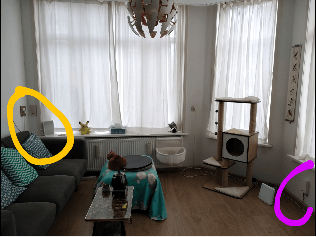

Een paar dagen geleden is er een glasvezelverbinding aangesloten in mijn woning. Helaas heeft T-Mobile besloten om de aansluiting op een heel onhandige locatie te plaatsen. 8)7
Waarom heeft T-Mobile dat gedaan?
Ik woon op de hoek, mijn adres is Horizontalestraat 123. De telefoon en tv aansluiting komen binnen aan de Verticalestraat. Ziggo heeft hier geen problemen mee maar voor T-Mobile was deze situatie te complex. En zo is de glasvezelverbinding aangelegd en aangesloten aan de Horizontalestraat.
Zoals je op de foto kan zien zit de huidige aansluiting aan de linkerkant, de glasvezel komt aan de rechterkant binnen. Het liefst heb ik het nieuwe modem en media-converter aan de linker kant.
Hoe kan ik het beste maken van deze situatie?
  • Een lange glasvezel van het "kastje" naar de media-converter?
  • Media-converter naast het "kastje" aansluiten en dan met utp de hoek om?
  • Een ander mooi idee?

Lumics schreef op woensdag 18 maart 2020 @ 10:22:
Het is mij niet helemaal duidelijk, wat nu het probleem is in deze situatie waarvoor je een oplossing zoekt.
Mijn huidige aansluiting zit links, oranje cirkel. Glasvezel komt helemaal rechts binnen, paarse cirkel. Waar het glas binnenkomt zit geen stroom, heb ik geen mogelijkheid om de kabels weg te werken, en mijn huidige utp kabel gaat het niet redden. Ook zit het modem dan in mijn zicht, dan zie ik elke keer groene leds als ik op de bank zit.
Ik zoek naar een oplossing om het nieuwe modem in de oranje cirkel te krijgen. En als het kan ook de media-converter.

CyberFly schreef op woensdag 18 maart 2020 @ 10:42:
De oplossing is dus dat het nieuwe spul op de plek komt van het oude spul.
Achter de plint is geen ruimte, daar zit de oude plint. Die moet daar blijven van de huisbaas.
Dat klinkt dus als de enige oplossing. Enige pech is dat er dan en kabel in het zicht ligt.

Koop een paar witte (misschien zijn er ook bruine varianten) kabelgootjes, waar 1 fiber kabel inpast (de dunste goot vermoed ik voldoet).
Die plak je BOVENOP op de bestaande plint-rand en dan kun je je fiber verlengen richting linker hoek.

Ik zou stroom naar de paarse circel brengen, daar een klein kastje bouwen en daarin de converter neerzetten.
Vervolgens daarvandaan met UTP naar de gele circel.
Dat alles in een klein kabelgootje (plakgootje) boven de huidige plint.

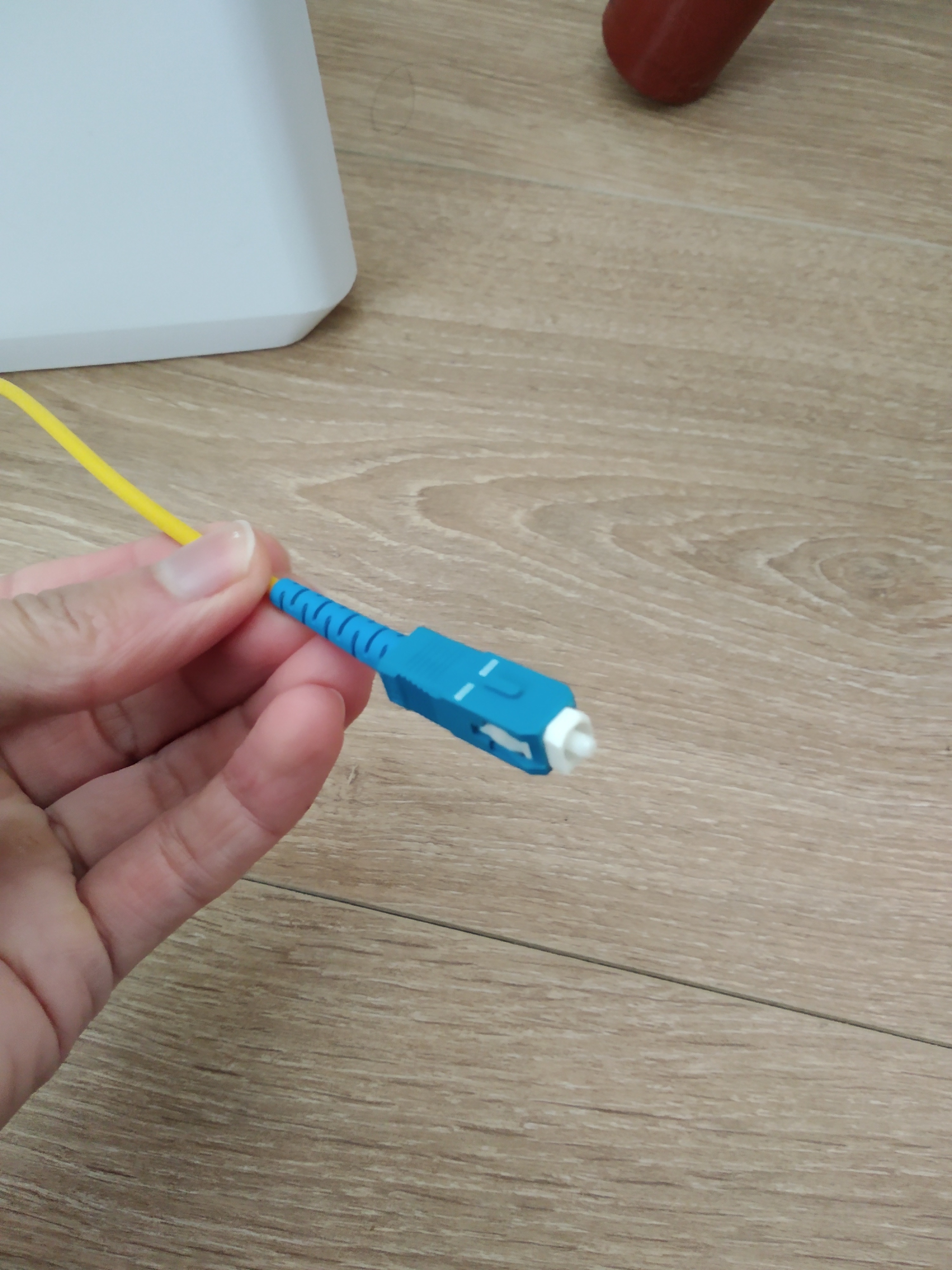

De kabel heeft aan beide kanten dezelfde aansluiting.
Kan jij mij helpen met een kabel uitkiezen in de pricewatch?
Tekst op de de kabel:
armored optical cable SM(G657A) 3.0mm Simplex LSZH 0674m
Afbeeldingslocatie: https://tweakers.net/i/9YPYJU1TLyItJvzS2_xdYnBKcNg=/800x/filters:strip_icc():strip_exif()/f/image/b5T71VwHa9Jj6oBQukiLIDk9.jpg?f=fotoalbum_large

Hoeveel meter heb je nodig? Je kunt de kabel namelijk niet afknippen of extreem strak oprollen. Ongeveer passend zou het beste zijn.
edit: deze gaat tot 20 meter. of 2 meter..

Volgens mij is het deze https://www.fs.com/de-en/products/40490.html
Cloud ☁️
  • DJSmiley
  • Laatst online: 14:44
Als ik t zo op de foto van de OP zie hangt daar een Attema FTU
Die is inwendig voorzien van een SC/APC connector, de groene. De meegeleverde kabel is een SC/PC (ook wel SC/UPC genoemd) naar SC/APC. (Groen naar Blauw)
Dus: https://www.fs.com/de-en/products/96103.html
Een blauwe kabel op een groene connector geeft een hoop extra demping en je beschadigd de connector. In theorie zal t wel werken, want het is allemaal maar korte afstand, maar dat moet je niet willen.

Deze zijn allemaal UPC-APC, terwijl TS aangeeft twee keer UPC te hebben.
  • CyBeR
CyBeR
hcQd schreef op zaterdag 21 maart 2020 @ 19:13:
Die FTU komt als 't goed is met APC dus dan heb je dat nodig aan die kant.
TS laat helaas maar 1 kant van de kabel zien, maar APC/UPC zien er op zich voor de leek hetzelfde uit behalve in kleur.

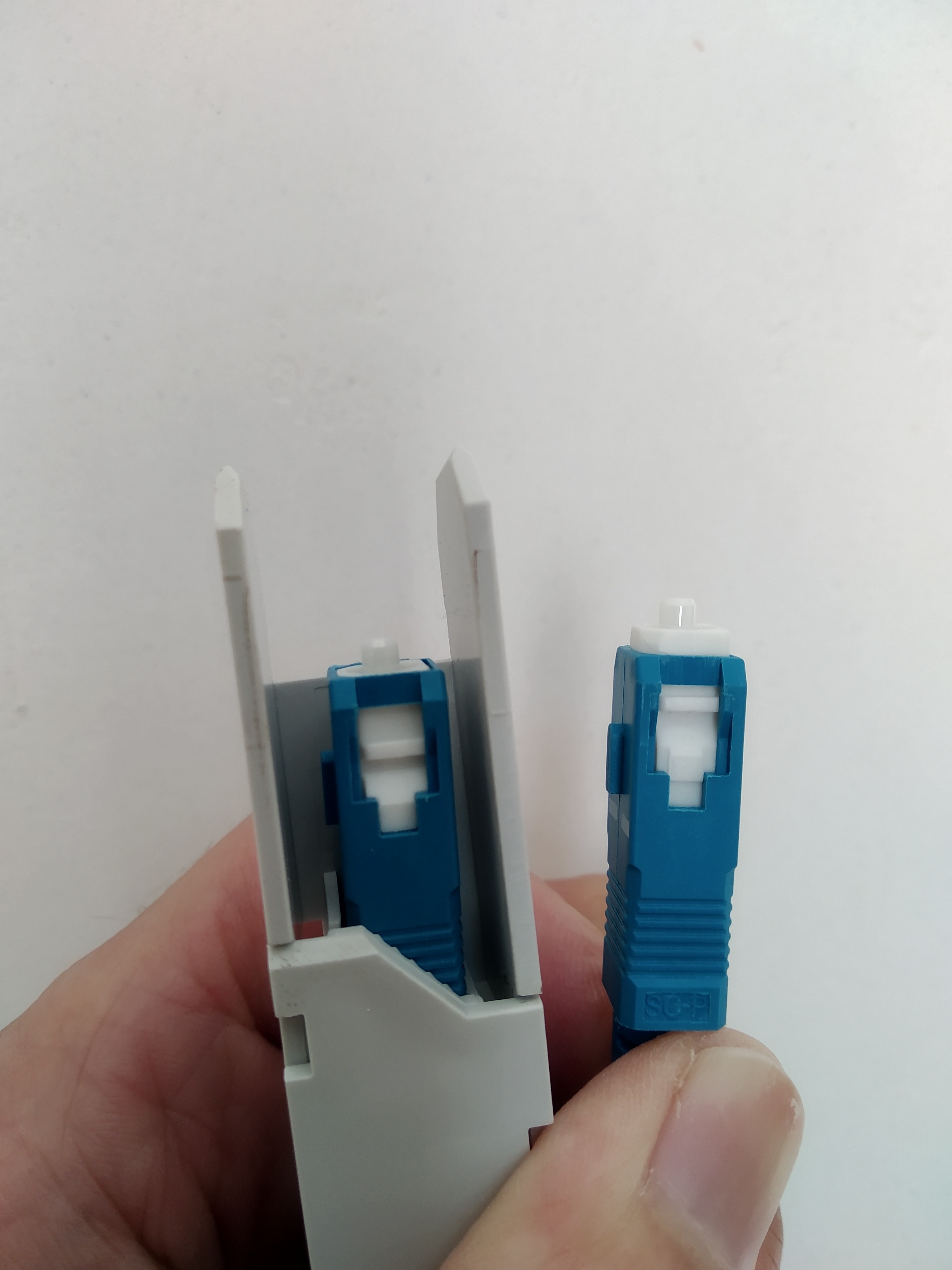

Bedankt iedereen voor de tips. Om de onduidelijkheid weg te nemen zijn hier nog een aantal foto's.
De optical cable heeft aan beide kanten hetzelfde kopje.
Afbeeldingslocatie: https://tweakers.net/i/t8N647ddCv7ptQxQwXKTaJNi9Aw=/232x232/filters:strip_icc():strip_exif()/f/image/8DRpCjntDDreUZoE32c5cK0z.jpg?f=fotoalbum_tileAfbeeldingslocatie: https://tweakers.net/i/6aT69BJn8OsxuSJkdfb2iCKc3PY=/232x232/filters:strip_icc():strip_exif()/f/image/Y17Pa7Ce43DIS8Ije96hXmzn.jpg?f=fotoalbum_tile

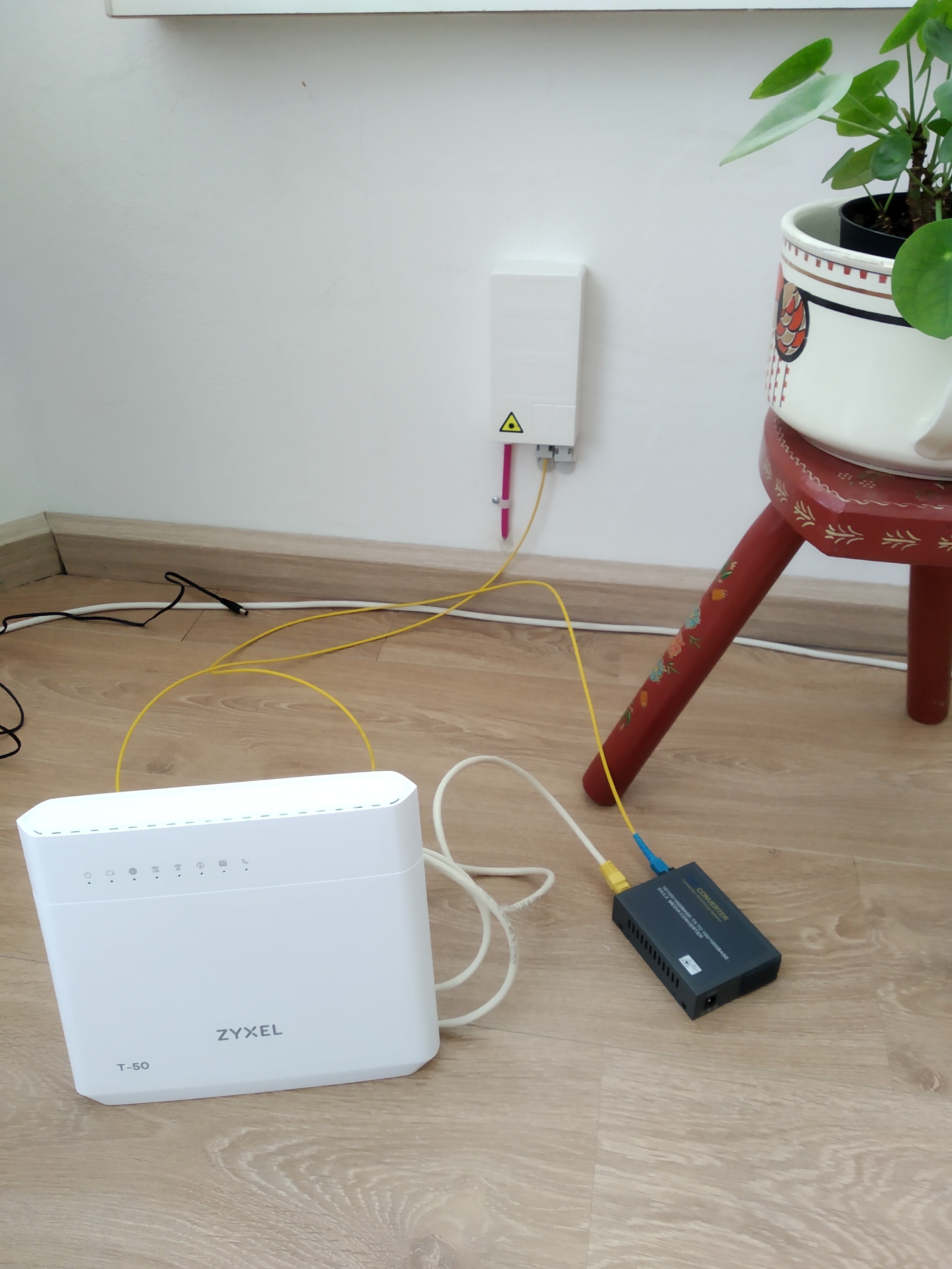

Dit is de complete opstelling (zonder stroom). Resultaat van de eerste speed test: 900 Mbps down, 750 Mbps up, 6 ms ping. De Ziggo verbinding komt niet eens in de buurt van het resultaat.
Afbeeldingslocatie: https://tweakers.net/i/8shKmh-j9uu1pe_G4rWUprCZELo=/800x/filters:strip_icc():strip_exif()/f/image/1jMSC0yMhR7cPADRDeWkMTI6.jpg?f=fotoalbum_large

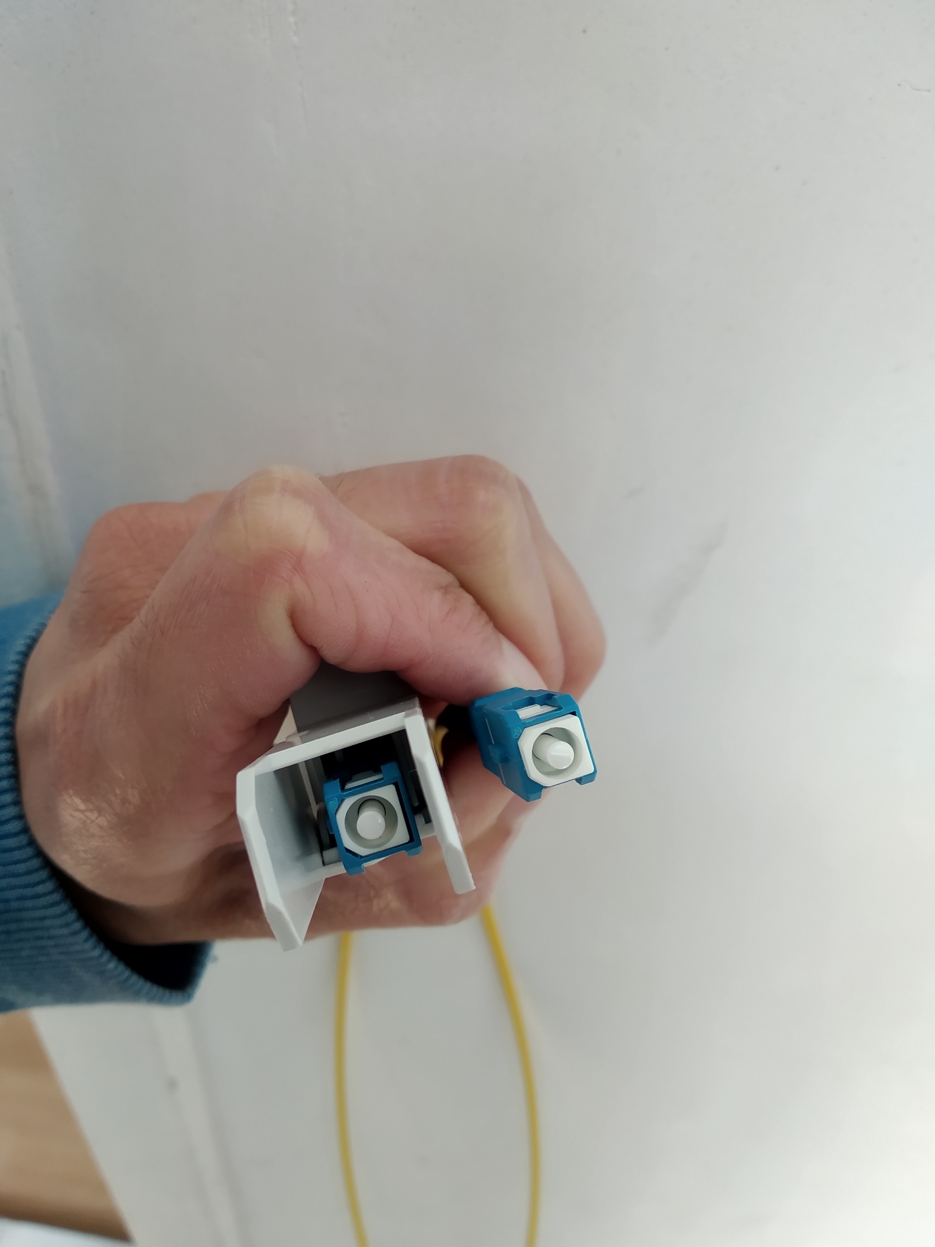

EDIT
Ik heb de kabel uit de FTU en de clip getrokken. Aan beide kanten staat er SC-P op het kopje. We zijn er uit! :D

Interessante set-up. Een like-for-like vervanging van die kabel in verschillende lengtes kun je hier vinden:
https://www.netwerkwinkel...hkabels/SC-SC-s_1373.html
Heb je die mediaconverter van de ISP gekregen? Want daar staat 1000BASE-SX/LX op en dat zijn standaarden die twee fibers nodig hebben…
[ Voor 25% gewijzigd door CyBeR op 23-03-2020 18:58 ]
Bedankt voor de link.
Ja, deze spullen heb ik van T-Mobile gekregen.
