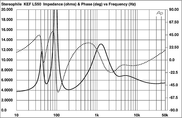

Hallo tweakers,
Ik heb voor een erg goede prijs een set Kef LS50 kunnen scoren en ben nu opzoek naar een bijpassende versterker. Je kunt tweedehands erg goedkoop receivers kopen van goede kwaliteit, ik ben dan ook de NAD T747 tegengekomen. De Nad T747 is gespecificeerd op een minimum van 8 ohm. Nou zijn de Kefs nominaal ook 8 ohm, maar blijkt uit metingen dat ze een stuk lager kunnen gaan. Stereophile raadt dan ook een 4 ohm versterker aan. Nad heeft de T747 echter wel een specificatie gegeven voor het dynamische vermogen op 4 ohm.
Deze heb ik in de datasheet gevonden:
Power output, Stereo Mode 2 x 110W (ref. 0.08% THD, 8Ω)
IHF dynamic power 8Ω 2 x 140W
4Ω 2 x 200W
Hier is de meting van Stereophile:
Afbeeldingslocatie: https://tweakers.net/i/jQEoG5dWpyU_F_8-RR6RXecxcw8=/f/image/VorsKm031Thx3VFtCnIVd6NE.jpg
Fig.1 KEF LS50, electrical impedance (solid) and phase (dashed) (2 ohms/vertical div.).
Betekent dit dat, aangezien de Kefs nominaal toch 8 ohm zijn, dit gewoon kan? Of raden jullie toch een versterker aan die 4 ohm minimaal kan? Misschien niet geheel onbelangrijk; ik ben van plan een subwoofer te gebruiken en voor de Kefs high pass te gebruiken (dus onder de 80hz niets naar de speakers versturen, als het goed is zit deze optie op de T747). Ik hoor graag hoe jullie hierover denken!

Zal prima werken

Ik heb de KEF LS50 hier ook staan en vind ze echt subliem. Zelf heb ik ook lang gezocht naar een goede versterker en ben uiteindelijk beland bij een Arcam FMJ A19.
De 8Ohm lijkt me ok, enkel als je heel luid wil gaan kan dit problemen geven met het vermogen dat van de versterker gevraagd wordt. In het slechtste geval overbelast je de voeding van de versterker. De luidsprekers zullen hier geen last van hebben.
https://hifi.nl/artikel/1...50-Anniversary-Model.html
De nominale impedantie bedraagt 8 ohm, met een een minimum bij 3,2 ohm. Gecombineerd met een rendement van slechts 85dB mag het duidelijk zijn dat de LS50 graag een stabiele versterker aan de luidsprekerklemmen ziet. KEF geeft zelf aan dat de versterker een vermogen moet hebben tussen de 25 en 100 watt, maar gezien de specificaties lijkt het verstandig om de ondergrens toch wat hoger te stellen. De maximale geluidsdruk is 106dB.
Veel luisterplezier alleszins!

Weinig nominaal 8 ohm aan. Verder helemaal eens met @de_menne
