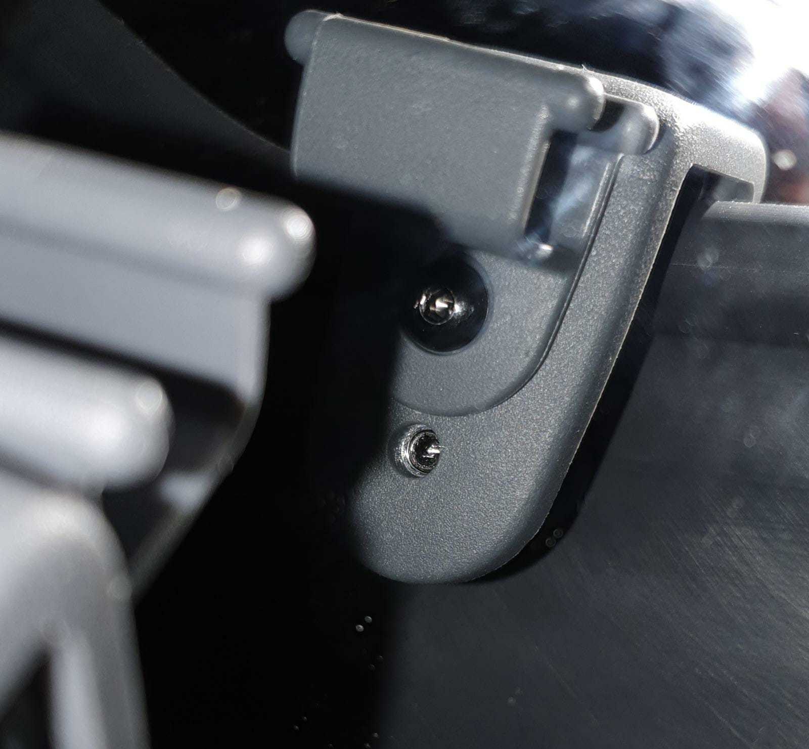

Afbeeldingslocatie: https://tweakers.net/i/lLh8jrUx6uwvI4_mCOJBGNysDwI=/800x/filters:strip_icc()/f/image/XpFmxIgIk8ZC20EqEQW32ufp.jpg?f=fotoalbum_large
Het bleek een torx-schroef te zijn! Via een spiegeltje een foto kunnen maken van het schroefgaatje.
