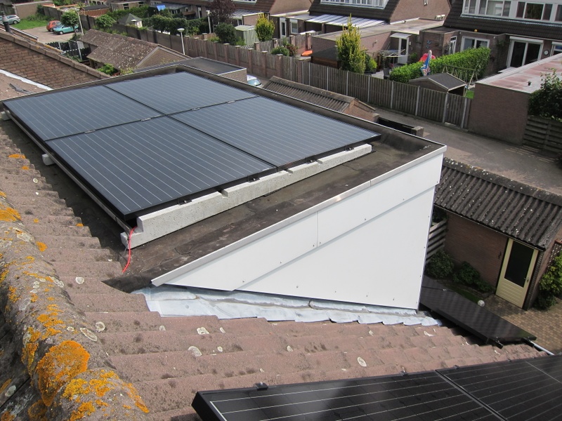

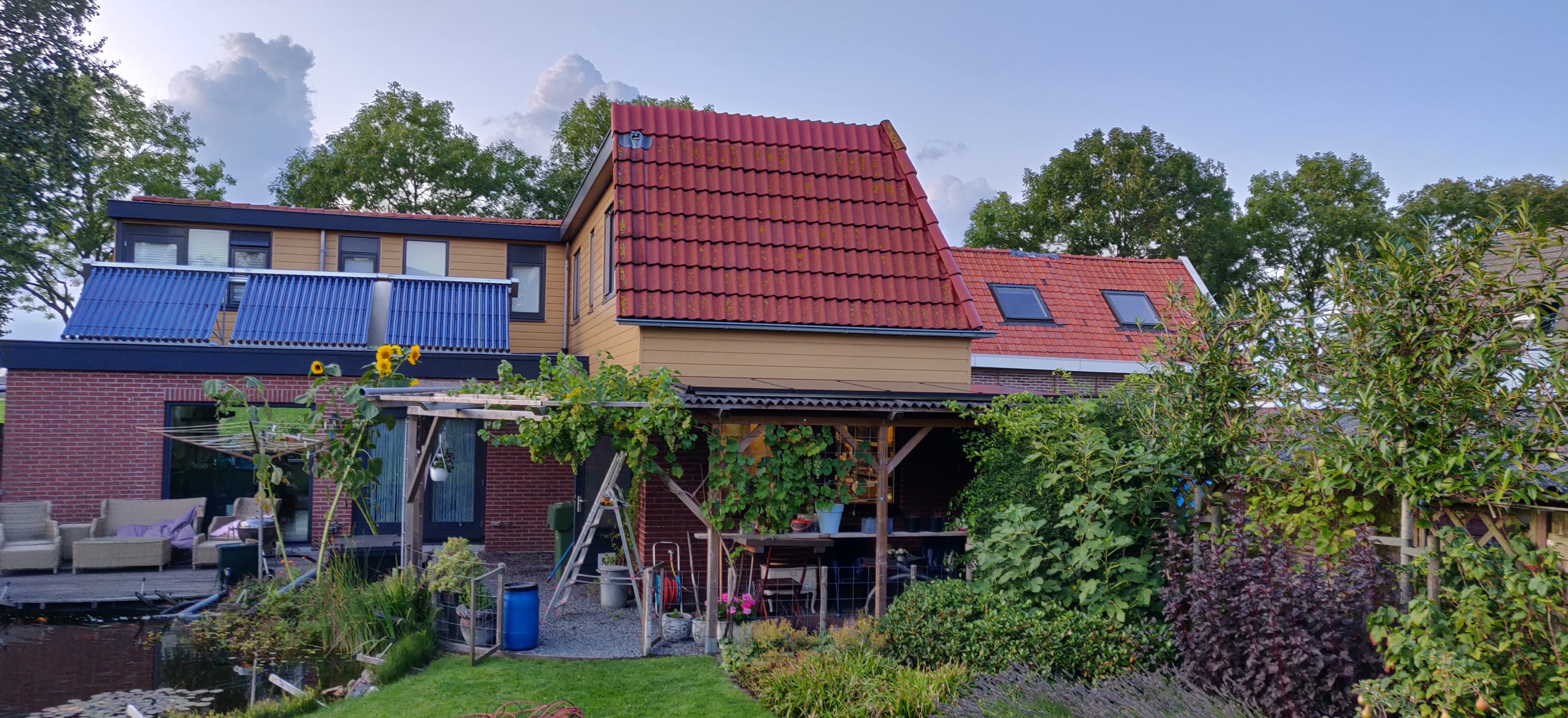

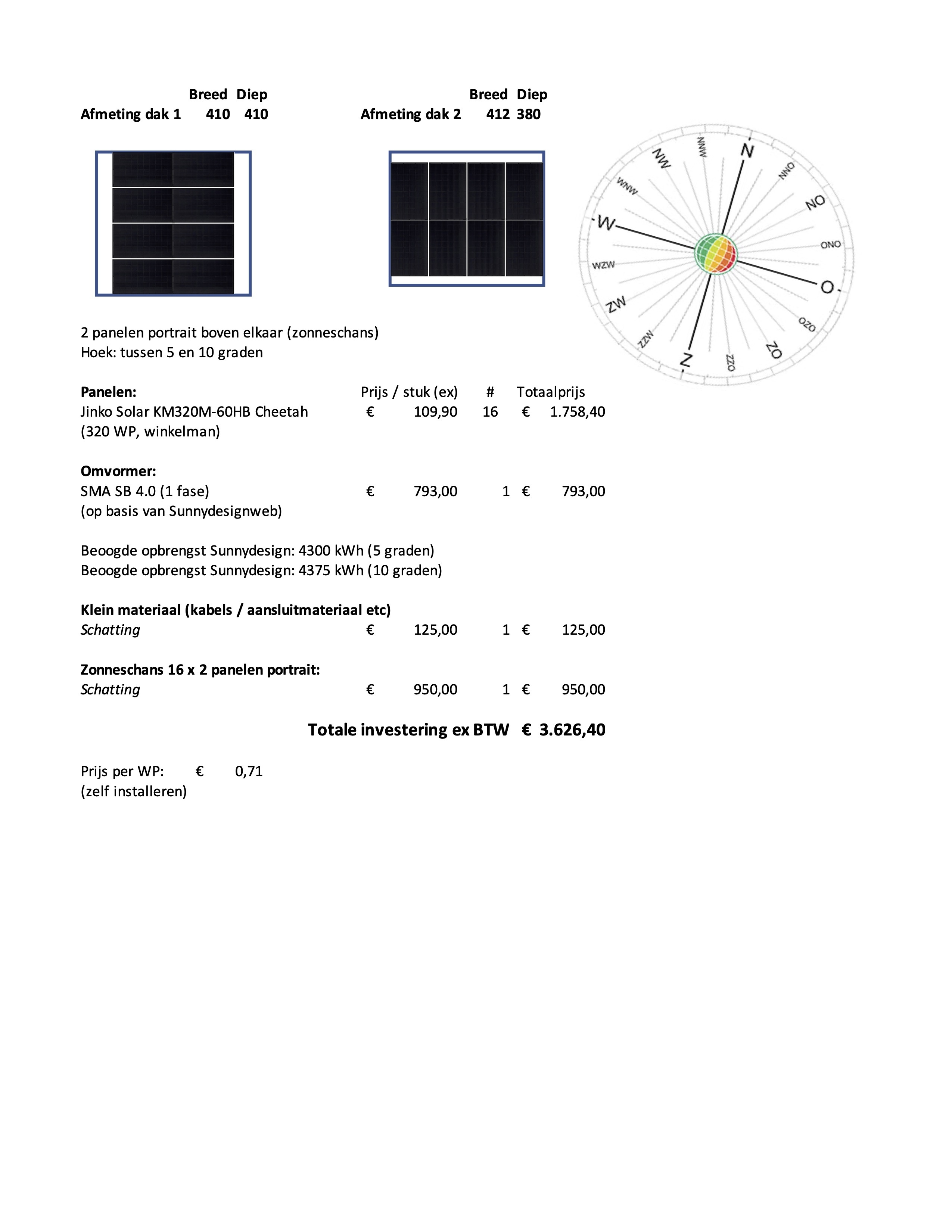

Beste tweakers,
ik wil mijn verandadak en tuinhuis voorzien van PV panelen. Beiden zijn goed bereikbare platte daken, circa 220-250 hoog en liggen 3 meter uit elkaar. Er is geen sprake van schaduwvorming op de panelen.
Ik ben van plan alles zelf te installeren en aan te sluiten. Een vrije groep is hiervoor al aanwezig in de meterkast en de kabel ligt al in de tuin.
Keuzes die gemaakt zijn:
1. Zoveel mogelijk panelen / opbrengst binnen het dakoppervlak
2. Optisch: zwarte panelen en hoek zo laag mogelijk (minst zichtbaar); ik denk aan 5 tot hoogstens 10 graden. Ja, dat levert rendementsverlies op, maar volgens Sunnydesign valt het relatief mee.
3. Zonneschans met 2 panelen portrait boven elkaar lijkt het meeste panelen kwijt te kunnen.
4. Bewust geen keuze voor O/W opstelling omdat dit naar mijn mening minder efficiënt is.
5. Gebruik maken van 1 omvormer, praktisch prima mogelijk.
6. Ik realiseer me dat de panelen dichtbij de dakrand liggen, maar omdat ze zo plat liggen lijkt me dit geen bezwaar.
Graag ontvang ik jullie feedback, tips en ideeën op onderstaand. Dak 1 kan hierbij ook nog 90 graden gedraaid worden, zodat de helling meer richting het westen ligt.
Afbeeldingslocatie: https://tweakers.net/i/qqDJr0zEjdTbklCHLMvXwnrvmwA=/800x/filters:strip_icc()/f/image/M1Ud3lWlzFmcntsNjU1awFKm.jpg?f=fotoalbum_large
Concrete vragen:
1. Is dit een goede opstelling?
2. Is het zinvol hier 2 strings van te maken; of 1 string? En is de beoogde omvormer de juiste keuze?
3. Kan ik dit met 20A afzekeren en op een 25A fase terugvoeren? (heb 3 x 25A aansluiting)
4. Hebben jullie nog tips voor een goede en betaalbare zonneschans van 2 panelen portrait?
Alvast dank!
  • AUijtdehaag
Iets duurder maar dit past misschien ook wel?
https://www.winkelman-zon...60wp/52133/?display=tiles
Op een SMA 5.0 tripower.
Jouw voorstel kan ook hoor.
Maar het is netter om op 3-fase terug te leveren. (ik doe het over 2 fasen op zuid grotendeels met 2x SMA 2.5 en op 1 fase met noord met 1x SMA 1.5, maar ik ben hobbyist he? Vandaar 3 omvormers)
16 kan dan in 1 string eventueel op een 3-fase omvormer(ligt er een beetje aan of je echt schaduwloos bent? en heb je 3-fase kabel liggen?)

Heb je foto's van de constructie van het verandadak en tuinhuisje?
Ik heb destijds gewoon losse profielen gekocht en deze zelf vast gezet op m'n afdak. En op het tuinhuisje bij mijn ouders hebben we ook een dergelijke constructie toegepast.
Deze profielen, alleen dan in andere lengtes. https://www.solar-outlet....o-montagerail-2065mm.html
Nog een kleine toevoeging, met die hellingshoek maak de oriëntatie nauwelijks uit, dus ik zou OW zeker overwegen, constructief gezien waarschijnlijk veel eenvoudiger te realiseren.
Als je op het kleine dak een OW opstelling maakt met een hoek van ongeveer 18 graden zou je ook 2*1 m panelen kwijt kunnen, 8 stuks.

Ik heb je suggestie even doorgerekend; de totale investering ligt dan ruim 1250 euro hoger, waarbij de verwachte opbrengst circa 550 kWh per jaar hoger is. (prijs per wp stijgt van 71 naar 85 cent. Nog steeds erg netjes m.i.).
Het is een afweging, maar dan wel op voorwaarde dat ik dezelfde kabel kan gebruiken.

Het is een standaard dak: constructieplaat met liggers en daarop EPDM / Dakleer. Constructie staat in beide gevallen op 4 douglas palen op betonpoet. Ik ben wel benieuwd hoe je die constructie hebt vastgemaakt op het dak..... Kun je dat toelichten?
Het is zeker een optie om zelf een soort van schans te maken. Zo moeilijk hoeft dat niet te zijn. Het is alleen een kwestie van vastzetten op het dak of voldoende ballast gebruiken.
Je suggestie OW heb ik al eerder over nagedacht; mijn afweging is dat de Oost zijde naar mijn gevoel te weinig zal renderen en ik daardoor wat rendement op het Z/ZW deel verlies (de helft van de panelen ligt in dat geval namelijk niet optimaal). Dus ik denk dat met mijn beoogde opstelling er meer rendement te behalen is. En het klopt: constructietechnisch zou het slim(mer) zijn.

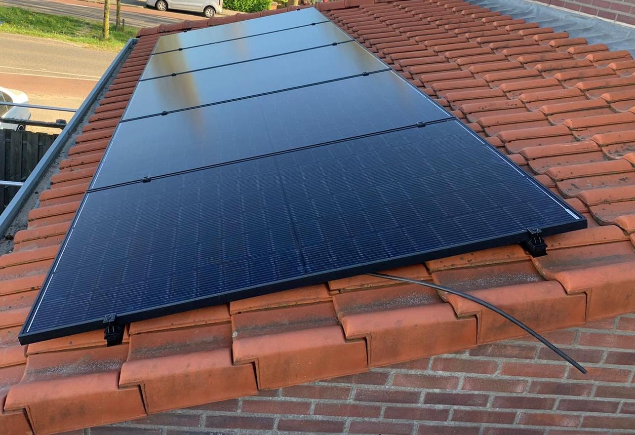

Het tuinhuisje bij mijn ouders heeft al een schuin dak, ik denk een hoek van ongeveer 10 graden met bitumen bedekking. Hier hebben we twee losse profielen gebruikt, soortgelijk als in m'n link welke per stuk met 4 hoekijzers en een dotje kit op het dak vast zitten. Dat heeft zo 10 jaar gezeten zonder problemen, afgelopen jaar nieuw bitumen erop gelegd, en het weer op dezelfde wijze vastgezet. Met de lengte van de hoekijzers zou je natuurlijk je hoek variabel kunnen maken als dat gewenst is.
M'n eigen afdakje bestaat uit golfplaten, hier liggen 4 stuks 1m*2m panelen op. Met dezelfde profielen als in het linkje, hier heb ik op 3 plekken een klos hout onder de golfplaatjes gelegd om zo een verhoging te forceren, en hier de profielen door en door vastgezet met lange houtschroeven op de plek van de onderste ligger. Als je goed kijkt op de foto zie je dat de "golfjes" daar iets verhoogd zijn
Boiler panelen
Edit: In de openingspost zie je dat het rendement van panelen tussen een hellingshoek van 10 en 20 graden qua orientatie ook niet zo veel uitmaakt.

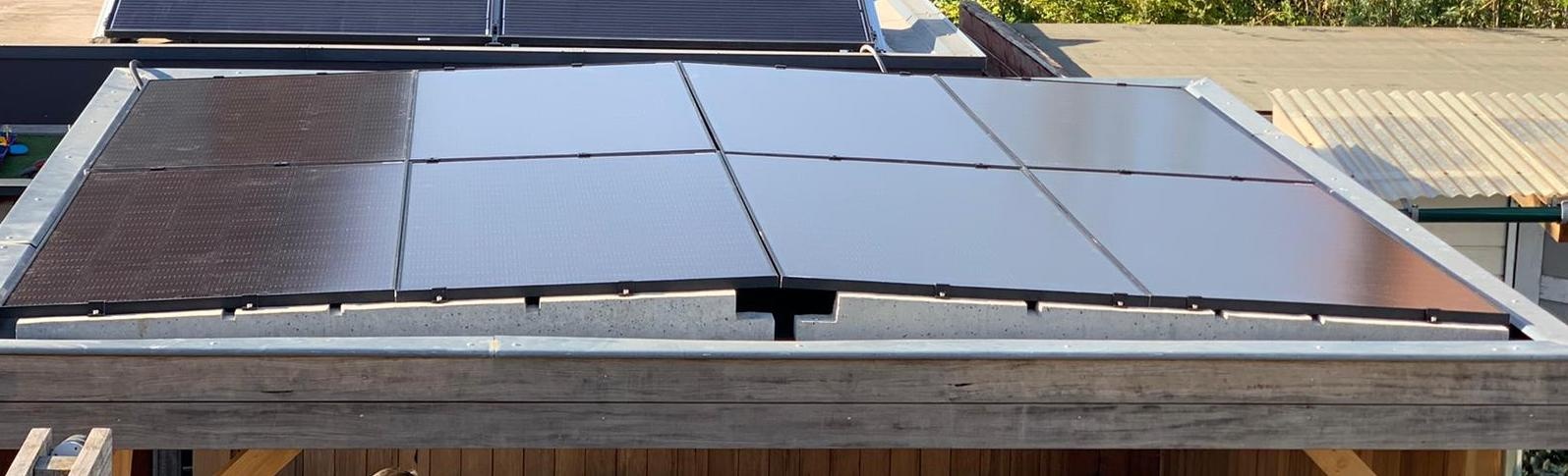

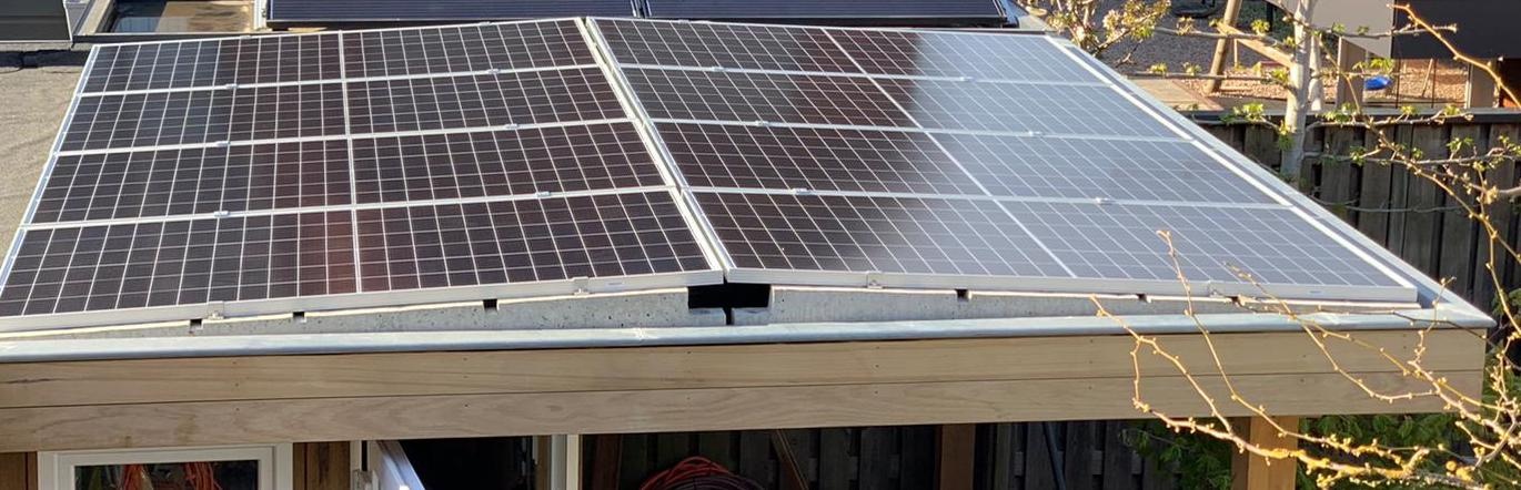

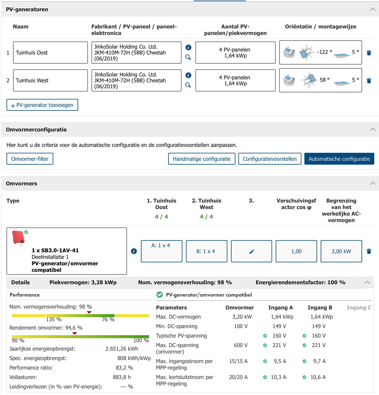

Ik ben aan het schuiven geweest in de opstelling; als ik toch voor O/W ga dan levert dat weinig verlies op omdat ik de panelen vrij plat wil leggen. Ook gaat dit winst leveren op het vlak van installatiekosten; een O/W opstelling is goedkoper dan een zonneschans. Nu moet ik nog wel even zoeken naar een O/W opstelling die op 5 graden kan.
Ook kan ik hierdoor grotere panelen plaatsen, dus (nog) meer opbrengst. Willen jullie nog even meekijken?
Omdat 1 dak iets kleiner is kan ik daar in O/W gaan panelen kwijt van 2 meter, dus kies ik daar voor panelen van 1.80 mtr.
Dat betekent:
Dak 1:
4 panelen Oost en 4 panelen West, landscape op 5 graden. Ik kies hierbij voor de AEG panelen AEG AS-M1322B Mono Full Black half cel 360Wp. Dit levert in sunny design de volgende output op:
Afbeeldingslocatie: https://tweakers.net/i/dMNSfte6dQlOiUPVrDkUBDT6PEA=/800x/filters:strip_exif()/f/image/zQcMbDNRz1mP4y50teMQtjxa.png?f=fotoalbum_large
Dak 2:
4 panelen Oost en 4 panelen West, landscape op 5 graden. Ik kies hierbij voor de Jinko panelen JA Solar JAM72S-10-410-MR-SF Mono Perc Zilver Frame Halve Cellen 410Wp.

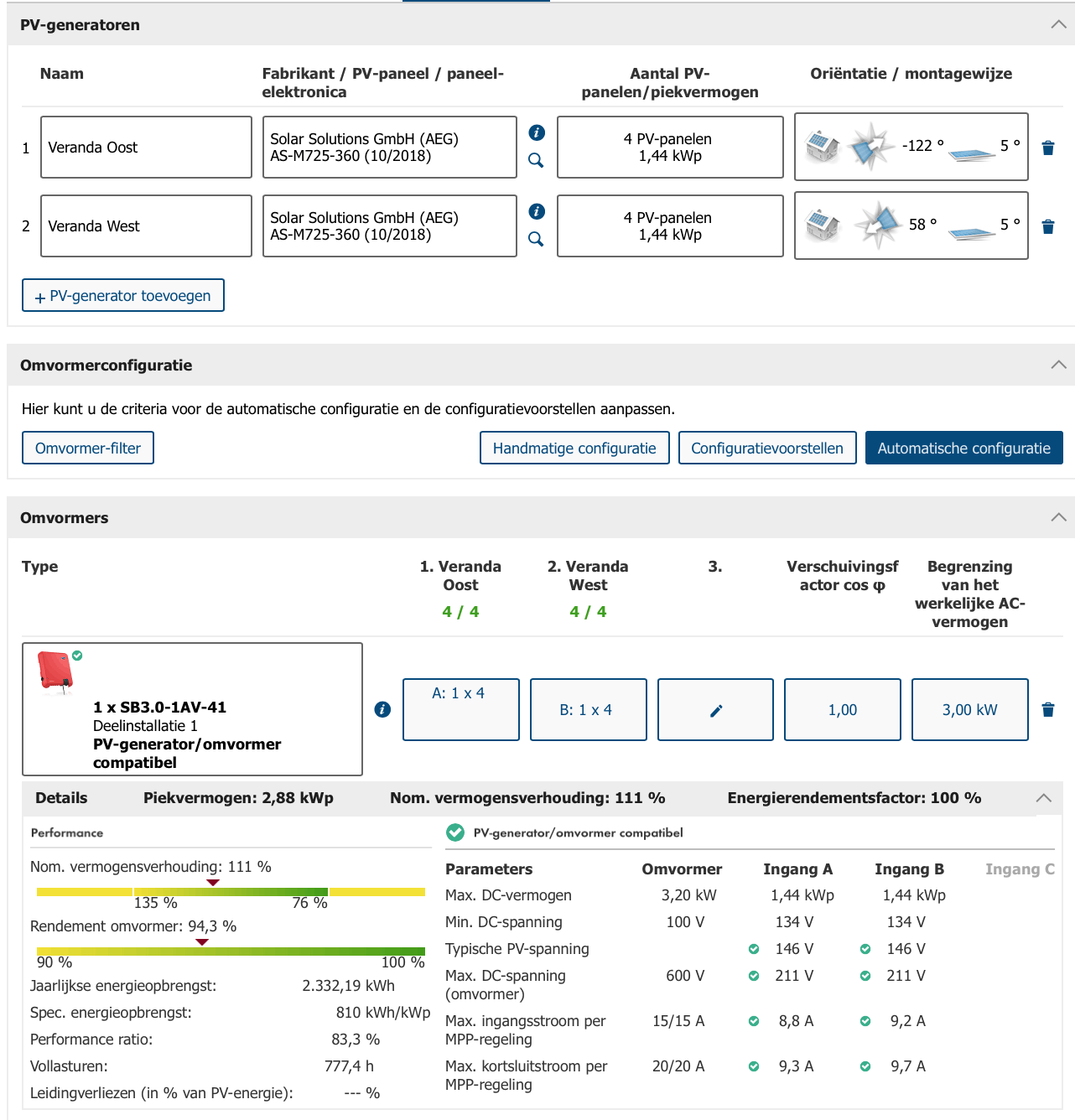

Afbeeldingslocatie: https://tweakers.net/i/JX-lygYR__jpIhh2m0bh78PB3ow=/800x/filters:strip_exif()/f/image/kdkT5urhDYV4jTZ6hztADJ1F.png?f=fotoalbum_large
Totaal maakt dit een verwachtte opbrengst van bijna 5000 kWh.
Inclusief materiaal zou de prijs per wp uitkomen op circa € 0,68.
Ik kan in sunny design helaas geen 4 PV generatoren samenvoegen op 1 omvormer, daardoor 2 'projecten' gemaakt. Kan iemand een advies geven welke 3 fase omvormer ik in deze situatie zou moeten kiezen en welke strings ik kan combineren? Dak 1 op 1 string en dak 2? of de Oost op 1 string en de West op 1 string?
Volgens mij heb ik zo een mooi pakket samengesteld ;-)
  • AUijtdehaag
Hier gaat iets helemaal mis in je gedachte gang.
Je moet streven naar 350 Vmpp (typische PV-spanning) voor een 1-fase omvormer en 590 Vmpp voor een 3-fase omvormer voor het hoogste rendement. Zie grafiekje @migjes migjes in "Zonnepanelen Oost-West (BE)"
Kijk eens nu naar het rendement vd omvormer? Slechter kan (bijna) niet... en gevaarlijk dichtbij de minimale PV-spanning. (hoe warmer, des te lager de spanning en nog lager rendement dus, tot niet starten aan toe)
Je zou dit wel kunnen toepassen als je 4x oost + 4x oost in 1 string doet (8 panelen) en 4x west + 4x west in 1 string. Op 1x 1-fase omvormer.
Wel allemaal dezelfde panelen. Andere smaken zijn er niet. (tenzij je 96 cell panasonic panelen neemt met hoger Vmpp. Maar die passen slechter.)
Wil je naar 1x 3-fase omvormer, dan alle panelen in 1 string van 16 op zuid. Dat geeft 595 Vmpp (uit mijn hoofd) met de AEG panelen van 360 Wp. Ideale spanning dus.

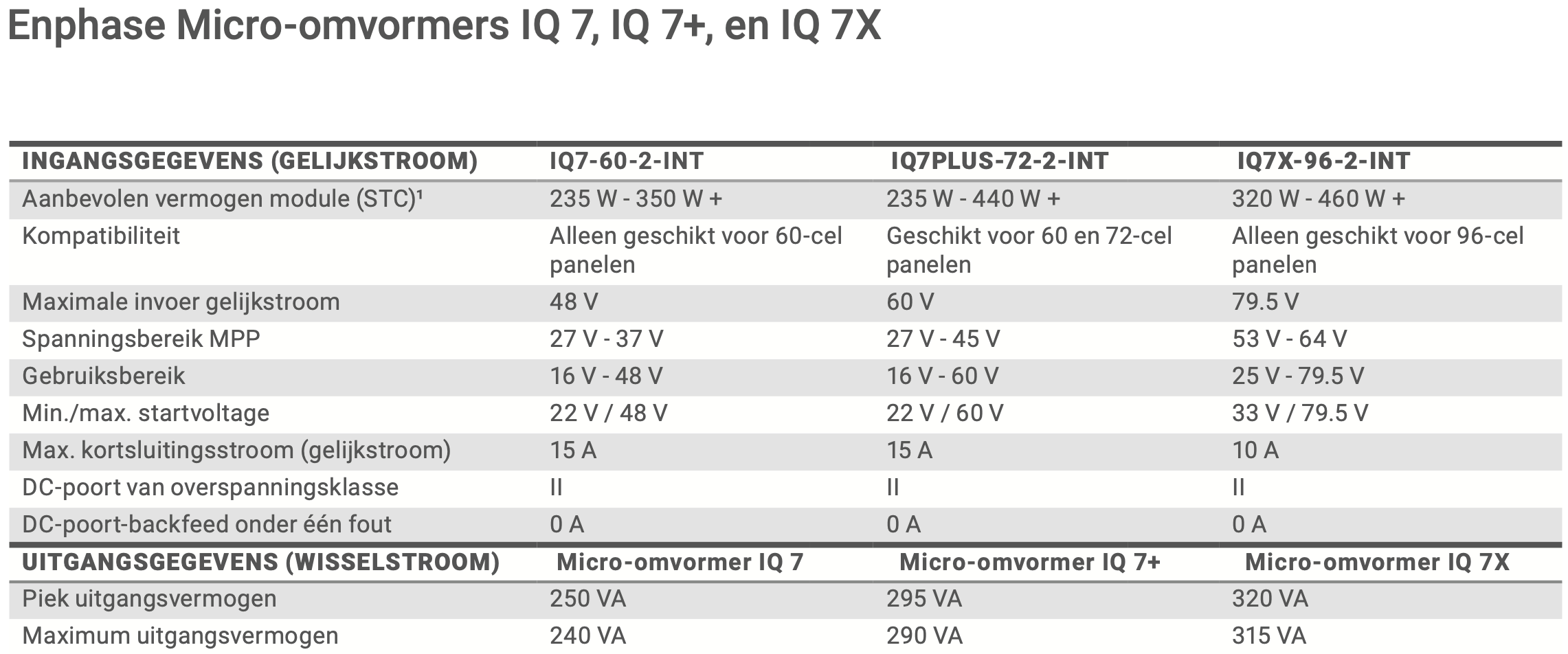

Als je allemaal APS QS-1 micro-omvormers aanschaft, dan kan je opstelling. (per 4 panelen)
Maar die levert maar max 1200 watt.
Ik zou gewoon kiezen voor alles op zuid op een 3-fase SMA omvormer. Geen gedoe en werkt prima.

  • migjes
  • Laatst online: 17-08 13:20
@nrdnmg
lol, we hebben hier nog iemand die denkt dat: "we gooien wat Wp op een omvormer en het werkt."
mmm, dat is helaas niet zo.
je zou beter kunnen zeggen: "we hangen een hoeveelheid Vmpp op een mpp van een omvormer en het werkt als je de juiste omvormer gebruikt" ;)
het is veel belangrijker om de juiste Vmpp te hebben als te kijken naar de Wp.
dus luister naar @AUijtdehaag ;)
een alternatief, dat nog best kan:
alle 16 panelen serieel in 1 string op 1 mpp van een 3fase omvormer hangen.
oke je hebt dan nog oost-west, maar door de kleine hoek die je wil, kan dit nog wel.
verlies met klein hoekverschil is maar minimaal. ;)
(of leg ze gewoon helemaal plat, hoef je maar 1x per jaar te gaan poetsen veel meer is het niet.)
maar er zijn vast betere dingen te verzinnen. ;)
voor 1fase:
Afbeeldingslocatie: https://tweakers.net/i/PGQhJDDViFEuA5WzcLgv5XNiTcU=/f/image/6K5Nq71h9dtfeidOmyiWxw2f.jpg
wil je dus rond de 350Vmpp zitten. (als het kan tegen de 400Vmpp aan, zodat als het warm is en de Vmpp zakt je dan 350Vmpp hebt. vreemd genoeg worden panelen warm als ze in de zon liggen. >:) )
maar een 200Vmpp tot 400Vmpp is gelukkig een flinke marge waar je in kunt werken.

  • AUijtdehaag
Ik heb het even ingevoerd:
1: dat zijn 72 cells panelen, met hogere Vmpp/Voc en dat moet 1 string van 12 en 1 string van 4 (Voc>850)
2: dat zijn 60 cells panelen, 16 kan aangesloten worden op enkel A of A+B (over beide ingangen dus)
3: dat zijn 66 cell panelen (132/2), 16 kan aangesloten worden op enkel A of A+B (over beide ingangen dus)
En je sluit niet alle panelen parallel op 1 string, maar in serie met elkaar. Daarom wordt het "string" genoemd.

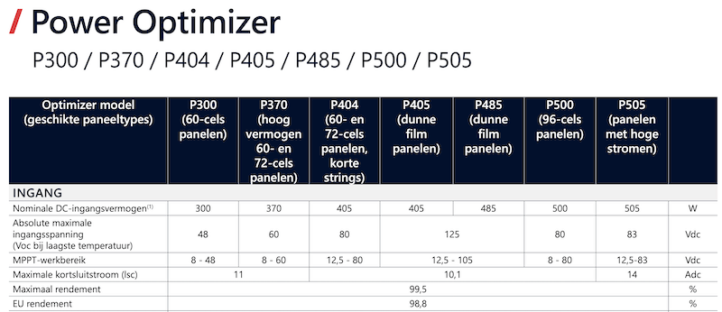

De 3-fase omvormer wil minimaal 8 optimizers om te werken. Dat is mijn gedachtengang hierin; die zijn aanwezig. Ik ga je vraag zeker nog voorleggen aan de winkel ;-)
@AUijtdehaag
Ja, ook als DHZ krijg je alle rechten. Moet je wel zelf even achteraan.
  • Rouske
  • Laatst online: 20:51
uuh, 8 optimizers die samen 750V ophoesten, hoe zie je dat voor je als een P370 maar 60V kan leveren?
Volgens mij kijk je verkeerd, want minimaal 8 is bij een 1-fase omvormer inderdaad correct, maar bij een 3-fase toch echt 16.
  • nrdnmg
  • Laatst online: 17-08 19:55
@Rouske
Hmmm daar heb je een punt. 8 is inderdaad voor 1 fase.

een paneel moet eerst vermogen leveren om de optimizer te laten starten.
west is toch echt later met voldoende licht krijgen helaas, dus je moet het in de ochtend doen met allen de oost string. :-(
(maar het minimum aantal wat solaredge geeft, heeft een aardige marge.
reken hem uit en je ziet dat het met iets minder kan, maar ga niet onder dat minimum zitten. ;)
350V / 60V = 6 en geen 8. ;)
720V / 60V = 12 en geen 16 ;) )

Is er een reden waarom jij de P505 noemt en niet de P404? Qua specs zijn ze zo goed als gelijk?
Afbeeldingslocatie: https://tweakers.net/i/84p-F6aAagr801nGJKax3jDWSBo=/f/image/O6e7ApWjEKdSpKrWKUCtrSVf.png
  • Rouske
@nrdnmg Check de Isc van je gekozen panelen en de optimizer sheet B)
[ Voor 11% gewijzigd door Rouske op 29-03-2020 20:58 ]
  • nrdnmg
Rouske schreef op zondag 29 maart 2020 @ 20:58:
8)7 (ik leer iedere dag....)
Die is 10,4, dan kan de P404 inderdaad niet om er het maximale uit te halen.

  • AUijtdehaag
Moet je niet de IQ7+ voor de 340 Wp en de IQ7X hebben voor de 410 Wp?
Kan je IQ7X combineren met de iQ7+ ?
Afbeeldingslocatie: https://cdn.webshopapp.com/shops/252094/files/314232558/iq7-keuze.jpg
[ Voor 24% gewijzigd door AUijtdehaag op 02-04-2020 08:09 ]

Ik ga sowieso nog even nabellen om die IQ7 om te zetten naar IQ7+, die laatste hebben een hoger uitgangsvermogen: 290 VA vs 240 VA.
De tabel van Solar Bouwmarkt is sowieso niet helemaal correct als ik dit vergelijk met de specs zoals die op de website van Enphase staan. Daar staat duidelijk aangegeven namelijk dat de IQ7x alleen geschikt is voor 96 cell panelel, in het overzicht van solar bouwmarkt staat deze ook ingetekend bij 74/144 cellen.
Afbeeldingslocatie: https://tweakers.net/i/eUsjUJMnM62iPCaH5TUdJjNkcqM=/800x/filters:strip_exif()/f/image/dii2SVjaQnWMglDAYuoRMvpE.png?f=fotoalbum_large
  • AUijtdehaag
Toch vreemd van die leverancier, die een sterke voorkeur lijkt te hebben voor de Enphase, gezien alle info.
Laat het ons even weten of die info onjuist is.
@Basement weet jij er iets over?
[ Voor 14% gewijzigd door AUijtdehaag op 02-04-2020 10:31 ]

Afgelopen vrijdag en zaterdag de panelen geplaatst. Wel zo netjes om even wat fotootjes te plaatsen en te laten weten dat alles lekker draait.
Totaal 21 panelen, waarvan 5 x 340 Wp (Q.cell) op Oost (dakhoek 20 graden en vol in de zon tot circa 14:00 uur), 8 x 340 Wp (Q.cell) op Oost/West in een hoek van 5 graden en 8 x 410 Wp (Ja Solar) op Oost/West in een hoek van 5 graden. Voorzien van Enphase IQ7+ micro omvormers.
Het zelf plaatsen was prima te doen. Hoewel: de betonvoeten zijn best zwaar om omhoog te krijgen op het dak :)
Aansluiten van de omvormers en inrichting van het systeem is prima te doen met de beschikbare handleidingen die op internet te vinden zijn. In twee dagen al ruim 62 kWh opgehaald _/-\o_
En natuurlijk het resultaat:
Garagedak:
Afbeeldingslocatie: https://tweakers.net/i/EOvlremCWIO5BMwVziQWhq4OqNY=/800x/filters:strip_icc():strip_exif()/f/image/rhihgKnqZDQgM0BE8aJUEH6y.jpg?f=fotoalbum_large
Veranda:
Afbeeldingslocatie: https://tweakers.net/i/PFkQXMzy8vjSzUSqkSbbZ-nUL5A=/800x/filters:strip_icc():strip_exif()/f/image/4ah0p2wjMMx9UIQ1EgqBByAz.jpg?f=fotoalbum_large
Tuinhuisje:
Afbeeldingslocatie: https://tweakers.net/i/p32yitc_HIxn8gVSoEW9ddPm3qk=/800x/filters:strip_icc():strip_exif()/f/image/Xt2fglW7pWJIBdTE1He8ZgCh.jpg?f=fotoalbum_large
De panelen op het tuinhuisje past echt nét op het dak. Maximale benutting van het oppervlak _/-\o_
Wat ik nog wil doen is de voorzijde voorzien van zwarte afdekking, ondanks dat het vrijwel niet opvalt. Maar dan is het netjes weggewerkt.
Laat de zon maar komen!!

  • tieske_janssen
  • Laatst online: 01:16
hoeveel betonschansen heb je nu gebruikt op je tuinhuisje? het lijkt alsof je de panelen in portrait hebt geïnstalleerd, dus tussen ieder paneel een schans. Is het ook niet mogelijk om ze landscape te monteren, 2 op 1 schans wat je dan de 4 schansen scheelt?
  • AUijtdehaag
@tieske_janssen
Dat had misschien niet gepast met 2015 x 996
En zo blijft er minder vuil opliggen (wat toch wel gaat gebeuren)

@tieske_janssen dat had inderdaad ook gekund, en misschien ga ik het zelfs nog aanpassen. Het is geen bewuste keuze geweest in ieder geval, anders dan dat het inderdaad wat vuil kan schelen.
