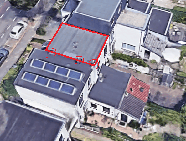

Graag wil ik binnenkort zelf zonnepanelen op mijn platte dak gaan leggen. Het gaat me voorlopig vooral om de terugverdientijd. Na wat spelen met sunnydesign en hier lezen ben ik op een set uitgekomen, maar ik vind wat advies wel prettig.
We stoken voorlopig op gas. Onze bovenverdieping is goed geïsoleerd, maar beneden moet (ooit) nog aangepakt worden, dus LTV is geen optie.
Mijn dak licht zuidwest (~25º), en is ~6,80*~5m. Aan de zuidkant staan een aantal schoorstenen die voor schaduw gaan zorgen. Ook heb ik nog een lager gelegen keukendak op OZO (~65º) 3,90*2,50m.
Dit is een oud huis (1912), en het dak is dan ook niet gebouwd op de eisen zoals ze nu zijn. Ik heb een overspanning van ruim vijf meter met balkjes 16*6CM 60CM HOH. Ballast is dus wel iets om rekening mee te houden. Nu heeft hier vroeger natuurlijk wel een mastiek dak op gelegen en deze werden normaal gesproken voorzien van grind dus het kan wel het een en ander hebben.
Afbeeldingslocatie: https://tweakers.net/i/iT5dLyr_o0HoYUh-h1a60G3e6Jo=/f/image/IFkGDFsSApKygtQkIKX4f9Te.png
Om even met dat laatste dak te beginnen, daar kunnen op een schans 2*2 in portrait vier panelen op. Maar wat ik ook doe, deze panelen zijn veel duurder per Wp als de panelen op het hoofddak. Naast dat ik dan een schans moet laten maken bij aluminiumshop.nl, heb ik denk ik ook een omvormer met 2 MMP trackers nodig. Gezien de terugverdientijd momenteel het belangrijkst is lijkt me dat ik dit dak voorlopig het best leeg kan laten.
Op het hoofddak heb ik bedacht dat ik het best 2x 5 panelen in portrait kan leggen. 3x3 past denk ik net, maar dan lig ik aan de ene kant tegen de schoorstenen aan en aan de andere kant tegen de opbouw van de buren. Een OW opstelling van 12 panelen (3x2+3x2) past denk ik net niet. Ook kan ik dan niet meer over mijn eigen dak lopen. Een schans (bijvoorbeeld van Chiko) van 3x4 landscape past ook, maar ik ben een beetje bang voor het gewicht daarvan.

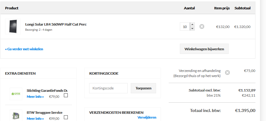

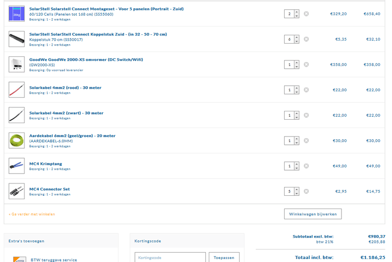

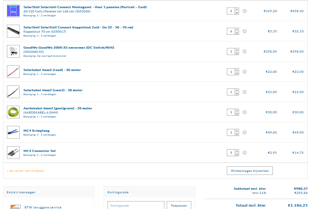

Met alle Corona-perikelen is het vinden van leveranciers met voorraad ook wel een uitdaging. Ik heb nu het volgende samengesteld:
Afbeeldingslocatie: https://tweakers.net/i/s5K4f-nzhlHbu-kkjBFxxbY4Zvk=/800x/f/image/K4SwBK2uX1EmtOIC5C80hZ0H.png?f=fotoalbum_large
Afbeeldingslocatie: https://tweakers.net/i/csL_shmulKb5XypW7CUKnKIX-5o=/800x/f/image/S835mTd1nXjt6QuYUTIzHi0g.png?f=fotoalbum_large
Ik lees veel positieve dingen over Goodwe, dus daar is mijn keuze op gevallen. SMA spreekt me ook aan, maar is wel iets duurder. Ik twijfel nog of de eerste rij panelen voorzien moeten worden van een optimizer, vanwege eventuele schaduwval van de schoorstenen.
Volgens mij voldoet de GW2000-XS. Deze zal in de lente wellicht wat moeten aftoppen.
Qua panelen weet ik het niet zo goed, ik heb maar de goedkoopste, leverbare, mono-perc per Wp genomen. Q-Cells lees ik ook goede dingen over, maar zijn iets duurder. De G8 DUO 350Wp zou €1625 kosten. Trina panelen kan ik niet goed op voorraad vinden op het moment.
Met deze set kom ik uit op €0,74/Wp.
Mis ik iets?

@Caviatjuh
Ik zou het knap vinden als je de 360 longi nog gaat vinden ergens.
Q-cell lukt misschien nog wel, ja solar 340 ook nog misschien, en de 2 meter paneeltjes denk ik.
Je kan 9x deze nemen en het zelfde als je buren zetten, 2 x 3 stuks. :)
Gewoon een 99cm breed paneel dus kan op standaard steunen met ballast.

Rol-Co schreef op maandag 16 maart 2020 @ 14:28:
@Caviatjuh
Budgetsolar zegt ze te hebben. Heb ze niet gebeld of dat ook daadwerkelijk zo is. Die 410Wp panelen zien er tof uit. Als ik er daar drie naast elkaar op zuid van neerleg dan overschrijd ik nog steeds wel de norm, maar er is in ieder geval iets van ruimte.
Wel combineren met een SolarEdge dan? Want ze liggen dan strak tegen de schoorstenen aan, en die zullen het grootste deel van de dag wel ergens schaduw vangen. Overigens is het qua opbrengst nauwelijks meer dan 10x 360Wp in portrait.

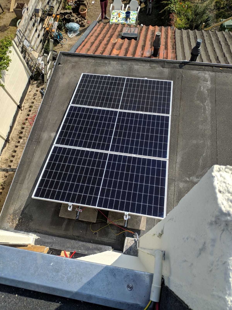

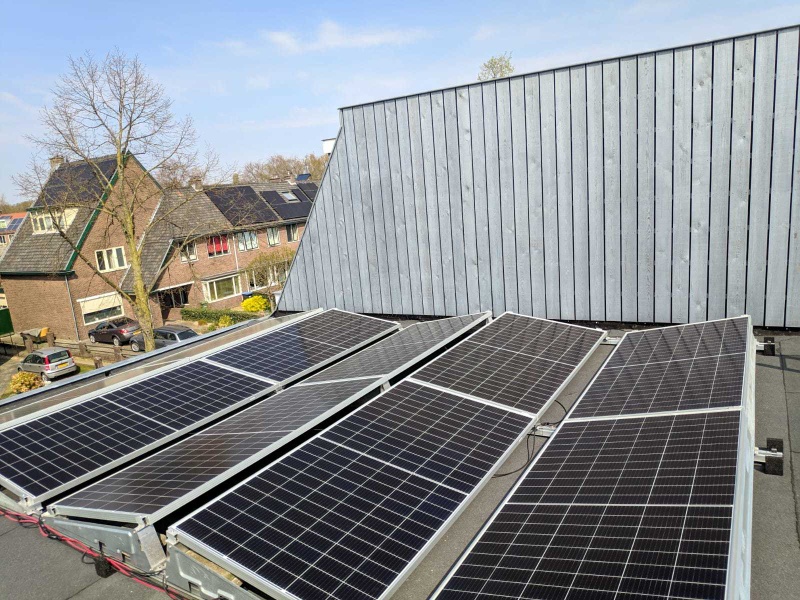

Even een update voor degene die me advies gegeven hebben en voor als iemand hier ooit nog langs komt.
Uiteindelijk heb ik, omdat ik toch besloten had voor een omvormer met twee MPPT, zeven panelen op OZO gelegd en zes op WNW.
Ik heb drie panelen op mijn keukendak gelegd op een ValkTriple. Op het hoofddak liggen acht panelen op een Valk Pro OW stellage en daaraan vast gekoppeld liggen nog twee panelen op een Zuid 10 graden stellage (op WNW). Ik zou als ik het nog een keer zou doen toch een grotere omvormer kopen. De €100 extra weegt voor mij echt wel op tegen het gevoel wat ik heb als ik op een heldere dag bijna de hele dag aan het aftoppen ben. Dat zal op een gegeven moment wel wennen, maar voorlopig vind ik het nog erg irritant. Ik ben aan het overwegen om de €100 die ik bespaard heb nog in twee (of vijf) optimizers te stoppen om de schaduw in de ochtend en namiddag op mijn OZO string op te vangen, maar ik kijk het eerst wel een jaartje aan.
Hoofddak:
Afbeeldingslocatie: https://tweakers.net/i/5fPYASObDQAfqDIhNAXniPypMOI=/800x/filters:strip_icc():strip_exif()/f/image/8oNCnIP3ctGpOEdQKlomDlgc.jpg?f=fotoalbum_large
Keukendak:
Afbeeldingslocatie: https://tweakers.net/i/jnKtpq9mr2qPjU3RB4bLZQPoyvo=/800x/filters:strip_icc():strip_exif()/f/image/oXpx82Lrw5QEf84GhX62TnUS.jpg?f=fotoalbum_large

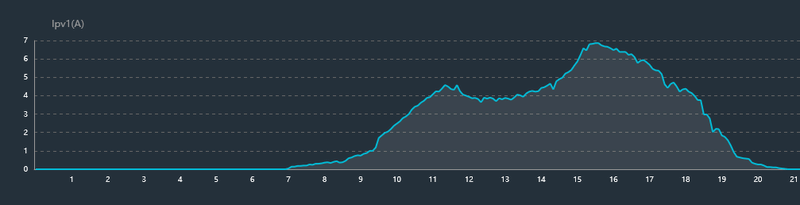

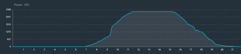

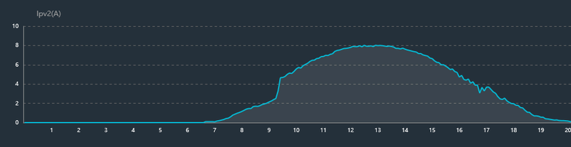

Grafiekjes 15/4:
Afbeeldingslocatie: https://tweakers.net/i/kVVEodQkIADZKQjFRI-exmyEe6c=/800x/filters:strip_exif()/f/image/XlXq7ypTbhShwd4e6S7MXIEz.png?f=fotoalbum_large
Afbeeldingslocatie: https://tweakers.net/i/VaRuAQ7SuNNK6CeeR2mOevZQvFk=/800x/filters:strip_exif()/f/image/HqU4r5cXJ7WzjuzizWl3TZa9.png?f=fotoalbum_large
Afbeeldingslocatie: https://tweakers.net/i/Wbm_qAT9gQlVOxK9dk9_N489lcA=/800x/filters:strip_exif()/f/image/VOnzNRQLioRjhFFtCOPCPJJ7.png?f=fotoalbum_large
NB:
De opmerking in mijn vorige reactie over het totale voltage klopt natuurlijk niet, dat wordt niet meer als je ze parallel aansluit.
  • lothar
  • Laatst online: 20-08 07:43
Het ziet er netjes uit hoor. Ik ben een fan van aftoppen maar voor één Goodwe GW3000D-NS is dit echt teveel volgens mij. Goodwe geeft aan 30% overdimensioneren.
  • Caviatjuh
  • Laatst online: 15-08 16:23
Ja, dat denk ik eigenlijk ook. Ik gok dat de grafiek van lpv2 (WNW) zo'n deuk heeft omdat de omvormer het anders niet aankan. Het was de 15e volledig helder en die panelen hebben geen schaduw.
Op een dag als vandaag is het natuurlijk geen probleem. Ik heb twee mini-piekjes afgetopt, maar verder zit ik ruim onder de max.
Maar, als ik nu een grotere omvormer koop dan gaat mijn terugverdientijd natuurlijk helemaal naar de knoppen, behalve als ik deze nog ergens voor een redelijke prijs kan slijten. Heb al even op marktplaats zitten kijken, maar er lijkt niet een hele levendige markt te zijn voor losse 2e hands omvormers.
Wat eventueel een optie is om een SMA SB 3.6 te kopen, dan is mijn verlies relatief minder hoog. ;) En dan kijk ik of de shadow tracking van de SB mijn ochtendschaduwprobleem op kan lossen. Plus daarbij ben ik van de portal van Goodwe af, en heb ik mijn data gewoon lokaal. Sunnydesignweb geeft zelf de SB 4.0 aan, maar dat kan ik niet kwijt hier (1x 25A hoofdaansluiting). De 3.6 zou nog steeds wat aftoppen maar wel flink minder. SDW geeft 95% opbrengst voor de SB 3.0 tegen ~99 voor de 3.6.
