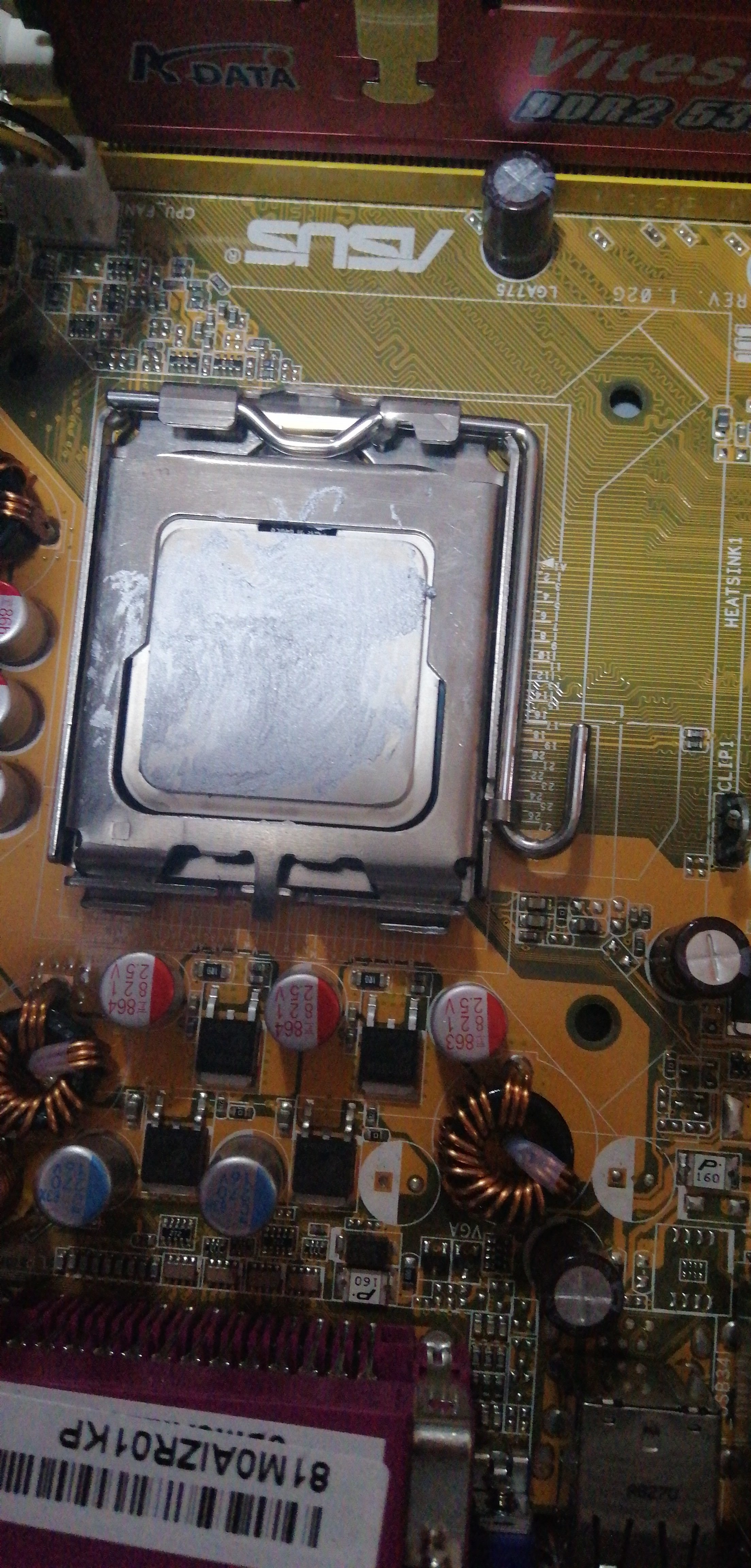

Ik heb zojuist me processor van me oude pc vervangen en nu staat er als ik hem aanzet CPU Too hot en ik heb er gewoon meteen koelpasta opgezet. Moet ik de koelpasta laten intrekken?

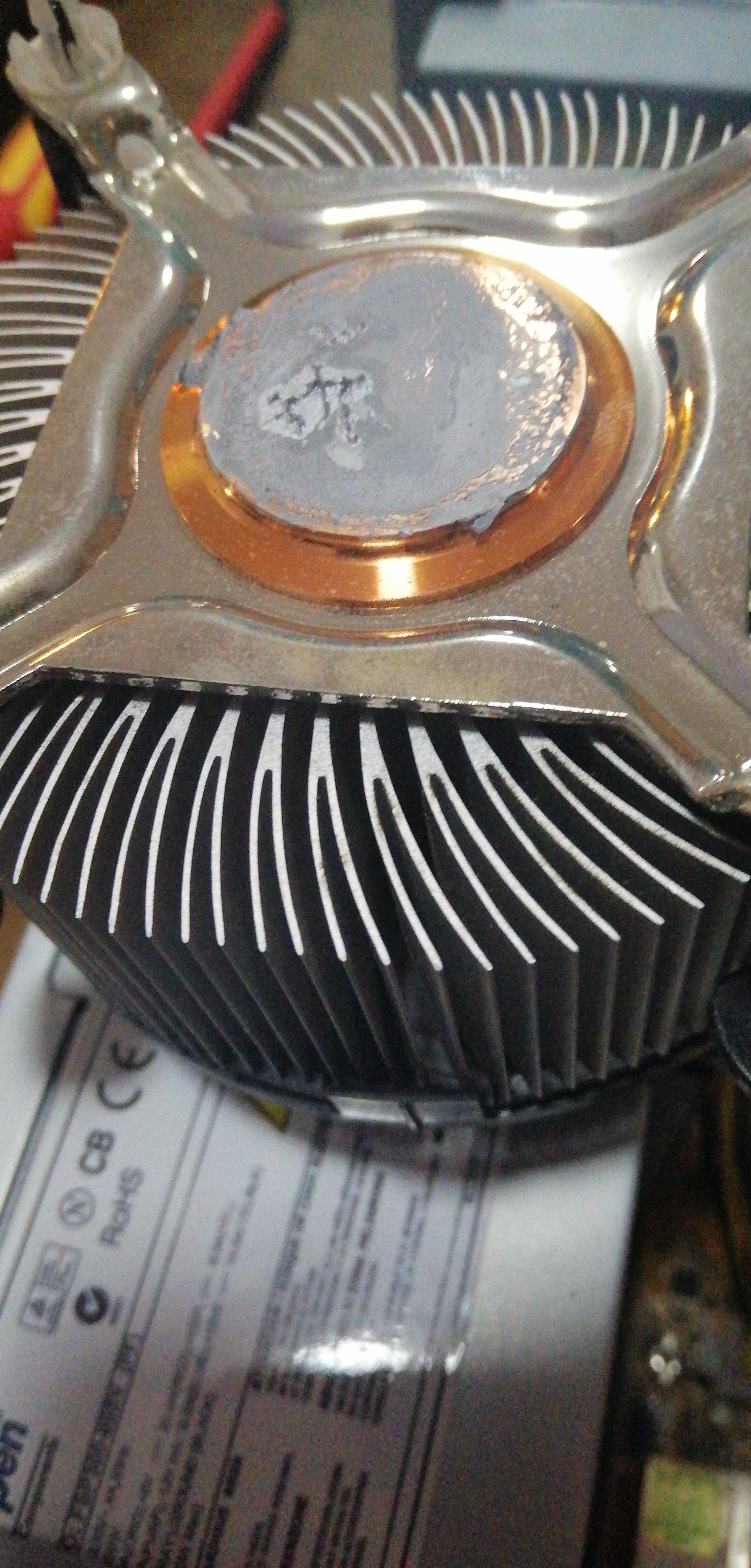

Oude koelpasta ook verwijderd voordat je er nieuwe op deed? En de koeler juist bevestigd? (Dus lipjes wel weer in de juiste stand gedraaid voordat je ze vast zet)

Als de oude pasta er nog op zit , die na al die jaren geheel uitgedroogd is, is er geen tot weinig warmte overdracht meer tussen processor en koeler. Eerst goed schoonmaken dus. Daarna controleren dat je de pushpins goed hebt zitten. Bij het verwijderen moeten ze een kwartslag gedraaid worden, draai ze ook weer terug voordat je hem weer vastklikt op het moederbord.
I reject your reality and substitute my own - R7 5800X3D - B550M PG Riptide - 32GB Ballistix DDR4-3600 @ C15 - RX9070XT - V750 Gold - Kubuntu 26.04LTS
Ik kan aan de koelpasta op je koeler duidelijk zien dat hij geen goed contact maakt. Amper zelfs.
Kijk goed naar de pushpins, die moeten EERST teruggedraaid worden, zeker zijn dat de witte/doorzichtige plastic voetjes recht staan en dan erin drukken.
Doe je dat niet dangaat er bijvoorbeeld de helft naast, en maak je het bevestigingsclipje kapot.
Er zat nog geen koelpasta op de processor

Nee er zat sowieso niks op dus ik had er zelf nieuwe op gedaan

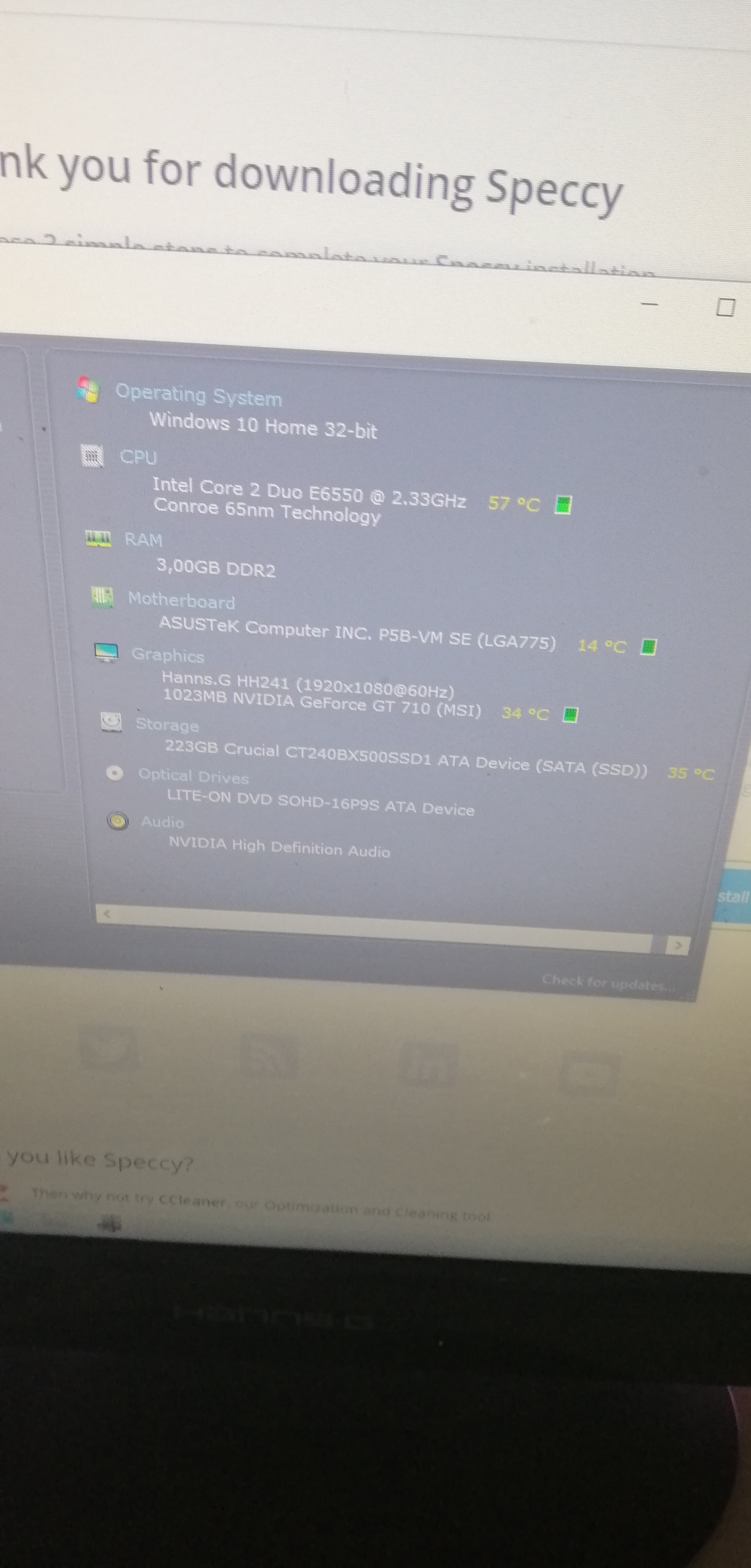

Afbeeldingslocatie: https://tweakers.net/i/cW2bVQZFr_C8_5qbcZUb6EDqVaM=/800x/filters:strip_icc()/f/image/bis4ETuH2uNJb0g7ondzRaqS.jpg?f=fotoalbum_large
Het is gelukt.

Wat is gelukt? Speccy installeren? Een foto maken van je scherm (ooit gehoord van een printscreen ;) )?
Overigens is 57 graden als je pc toen niets aan het doen was niet heel laag eerlijk gezegd...
Nee eerst kon de pc helemaal niet aan omdat hij te heet was

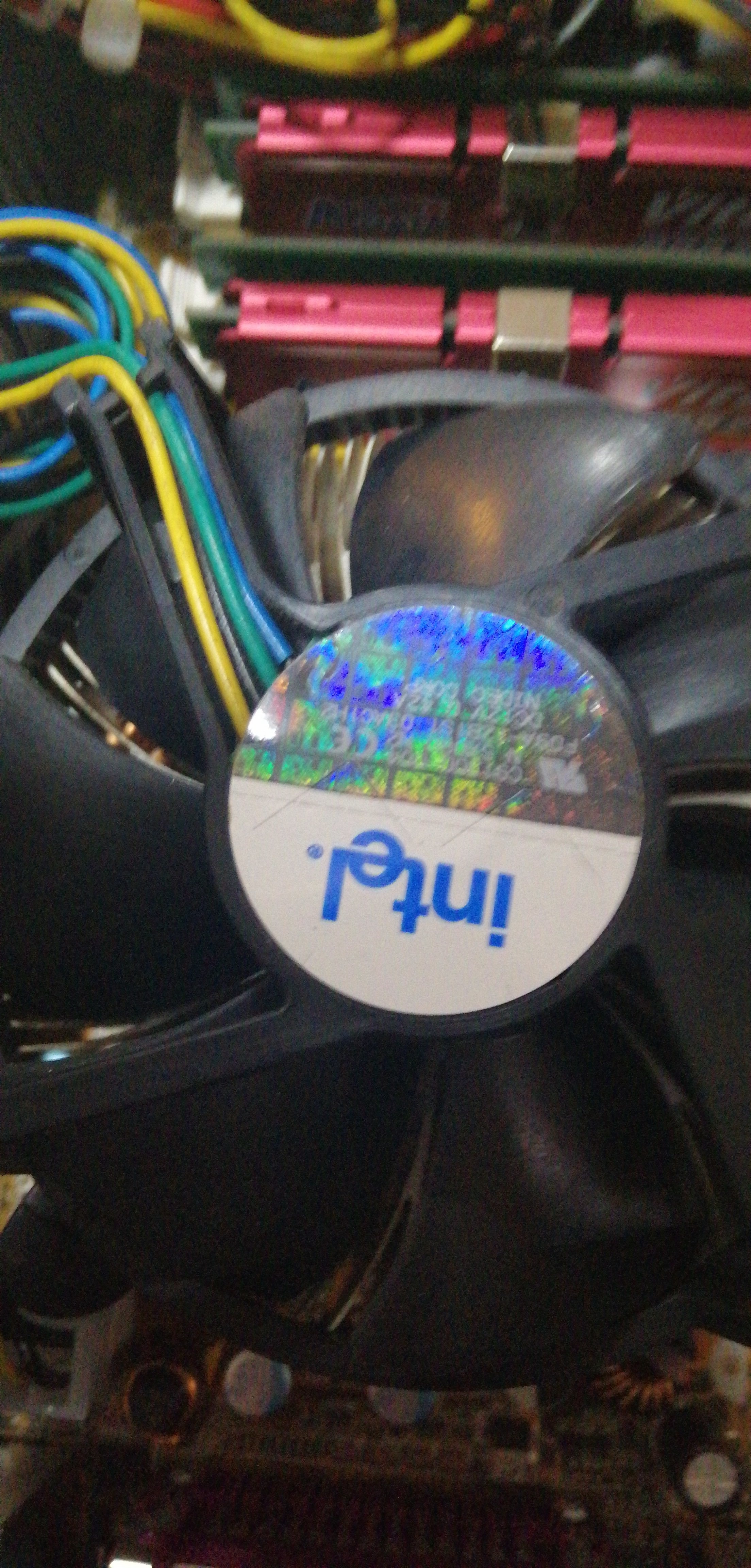

Er zit in ieder geval iets niet goed. Kijk of je koeler rondom goed vast zit. Hij mag nauwelijks bewegen als je hem probeert heen en weer te bewegen. Ik neem aan dat de fan wel draait?
