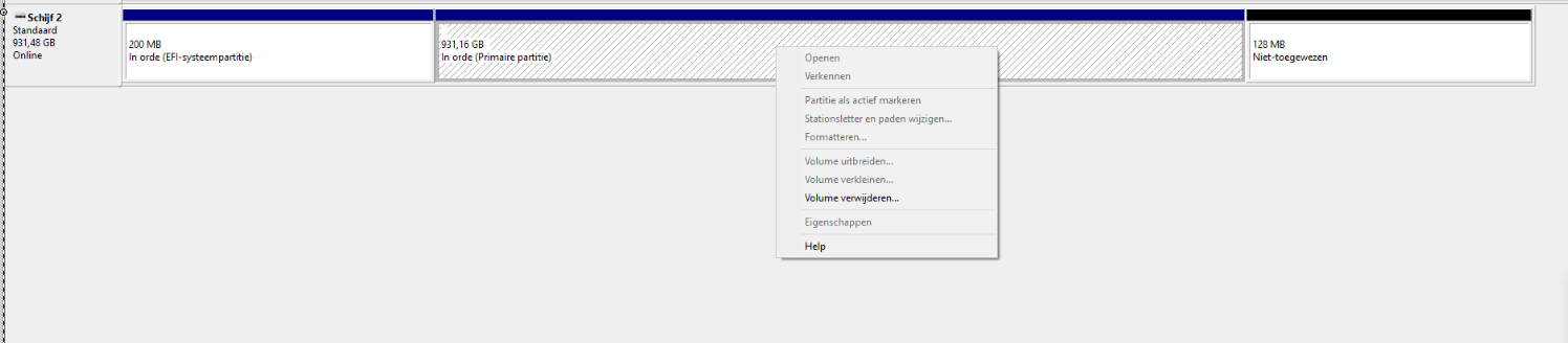

Ik probeerde zonet een externe HDD (1TB WD My Passport) aan te sluiten, maar deze wordt niet herkend.
Afbeeldingslocatie: https://tweakers.net/i/HQIUVDlLcizBlZYsIw6Aq5PMoA4=/800x/filters:strip_icc()/f/image/BxSHsXure6g991mm6bGHweuz.jpg?f=fotoalbum_large

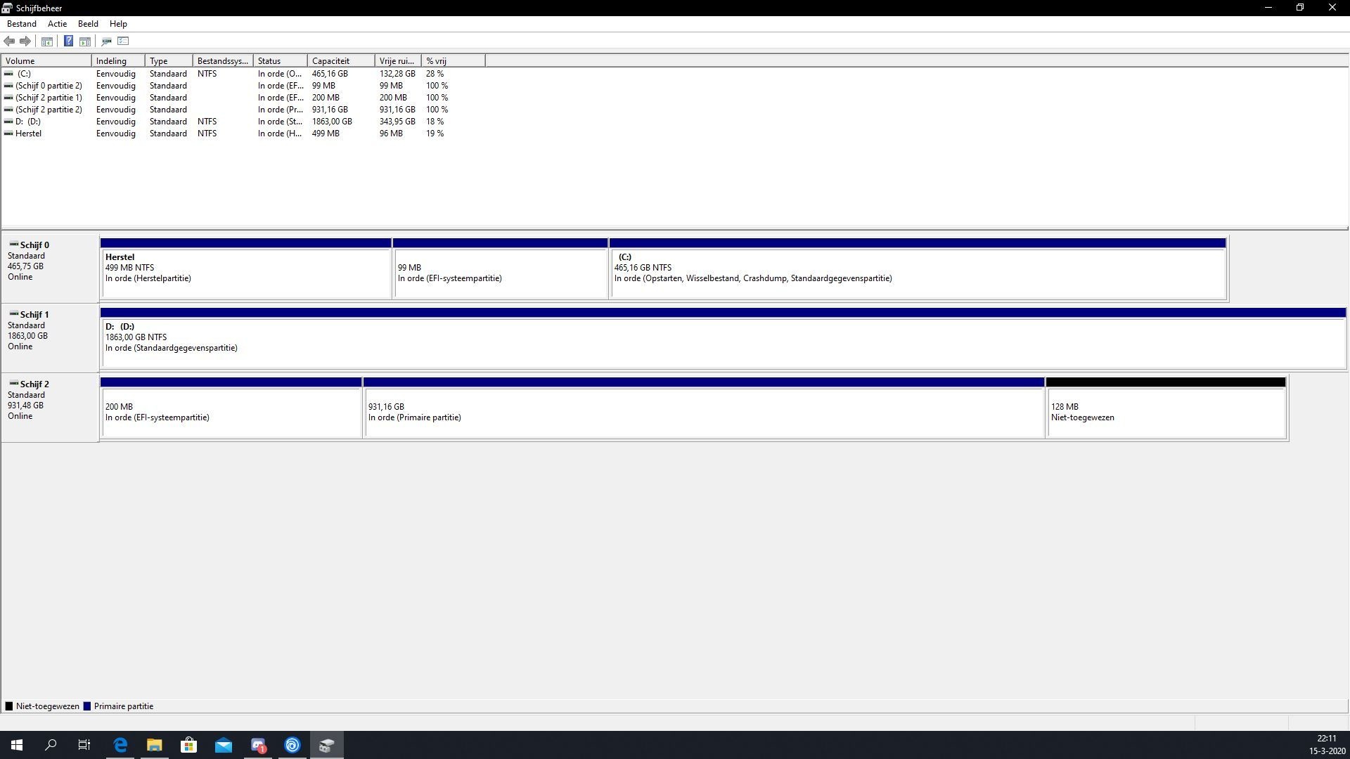

Ik heb geprobeerd er een letter aan toe te kennen, maar deze optie is grayed out..
Afbeeldingslocatie: https://tweakers.net/i/irBCeaLLAuus1h2Dn6ncn2BqdtE=/800x/f/image/yvaZGSvdq2RC0yGejhxbSw72.png?f=fotoalbum_large
Wat kan ik nu nog proberen??
--> Ik zie wel een optie ''Converteren naar dynamische schrijf'' als ik rechtermuisklik doe op ''Schijf 2'', is dat een optie ??

Sterker nog: de 1 TB schijf wordt wél herkend!
Maar de grote partitie die er op staat heeft een niet door Windows herkend herkend bestandssysteem.
Dat zou dus bv. zomaar een harddisk kunnen zijn die op een Apple computer wordt gebruikt.
Je beschrijft niet wat je met deze 1 TB harddisk wil doen:
a. wil je die gebruiken onder Windows en de data erop mag weg?
Dan verwijder je alle partities op die schijf (voorzichtig, kijk goed wat je doet), als dat onder Windows niet lukt kan dat eenvoudig vanaf een GParted CD-Rom die je eerst aanmaakt en waarvan je dan opstart.
b. als er data op staat die niet weg mag, zou ik eerst informeren wat het verleden van die harddisk is.
Als je opstart van zo'n GParted CD-Rom, geeft GParted (= Graphic Partition Editor) precies aan welk bestandssysteem er op staat en of dat bestandssysteem nog in orde is.
