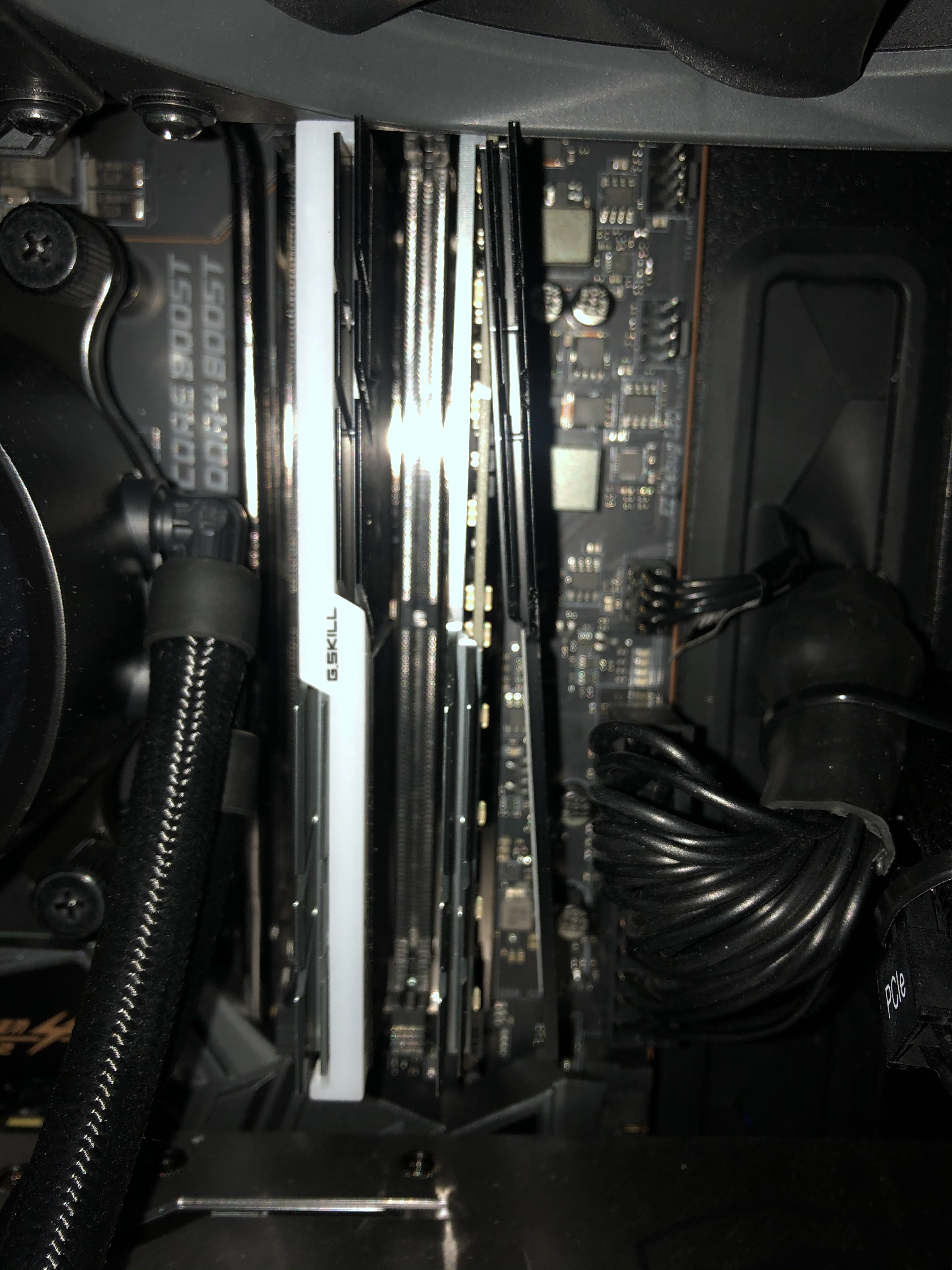

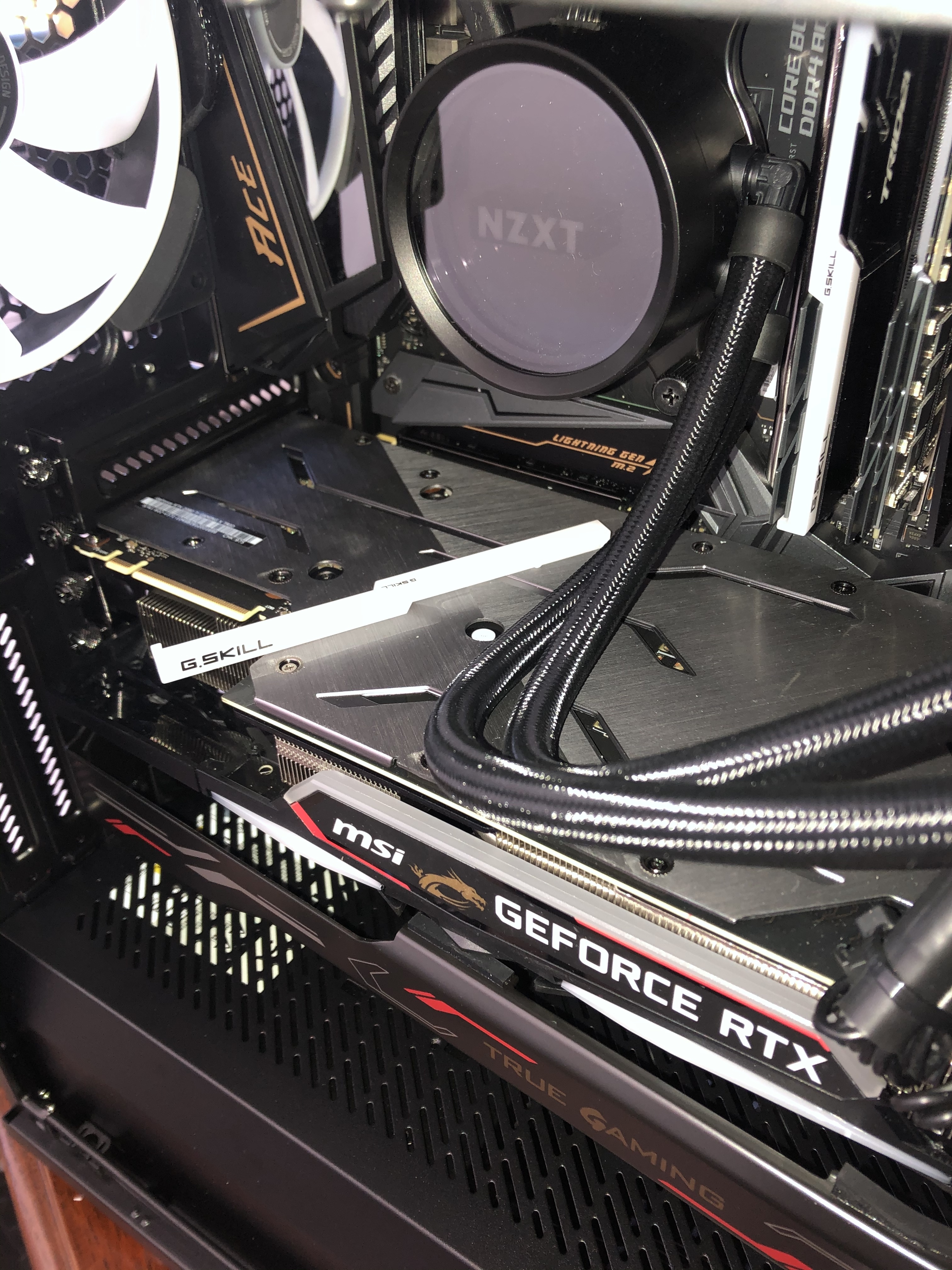

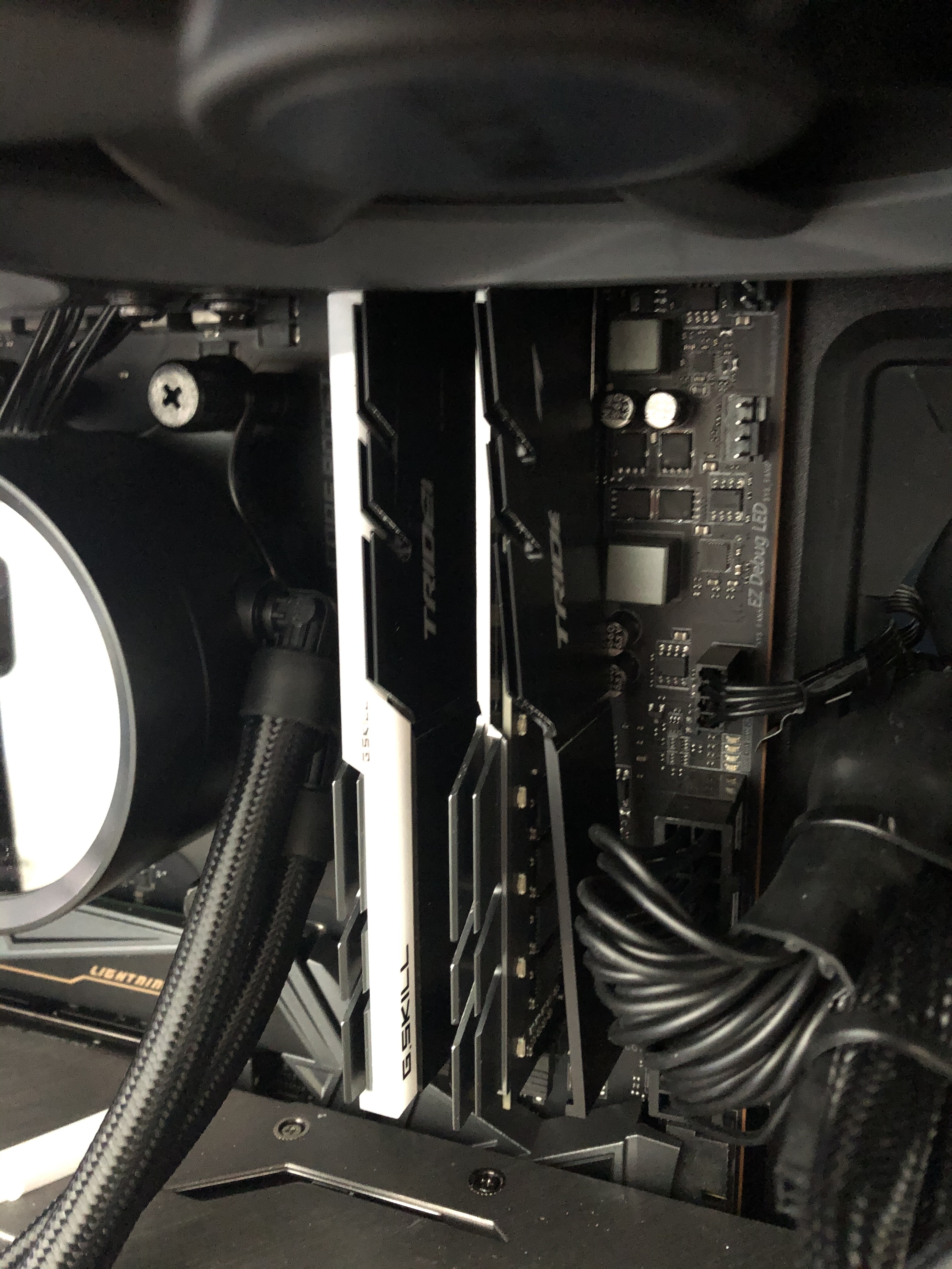

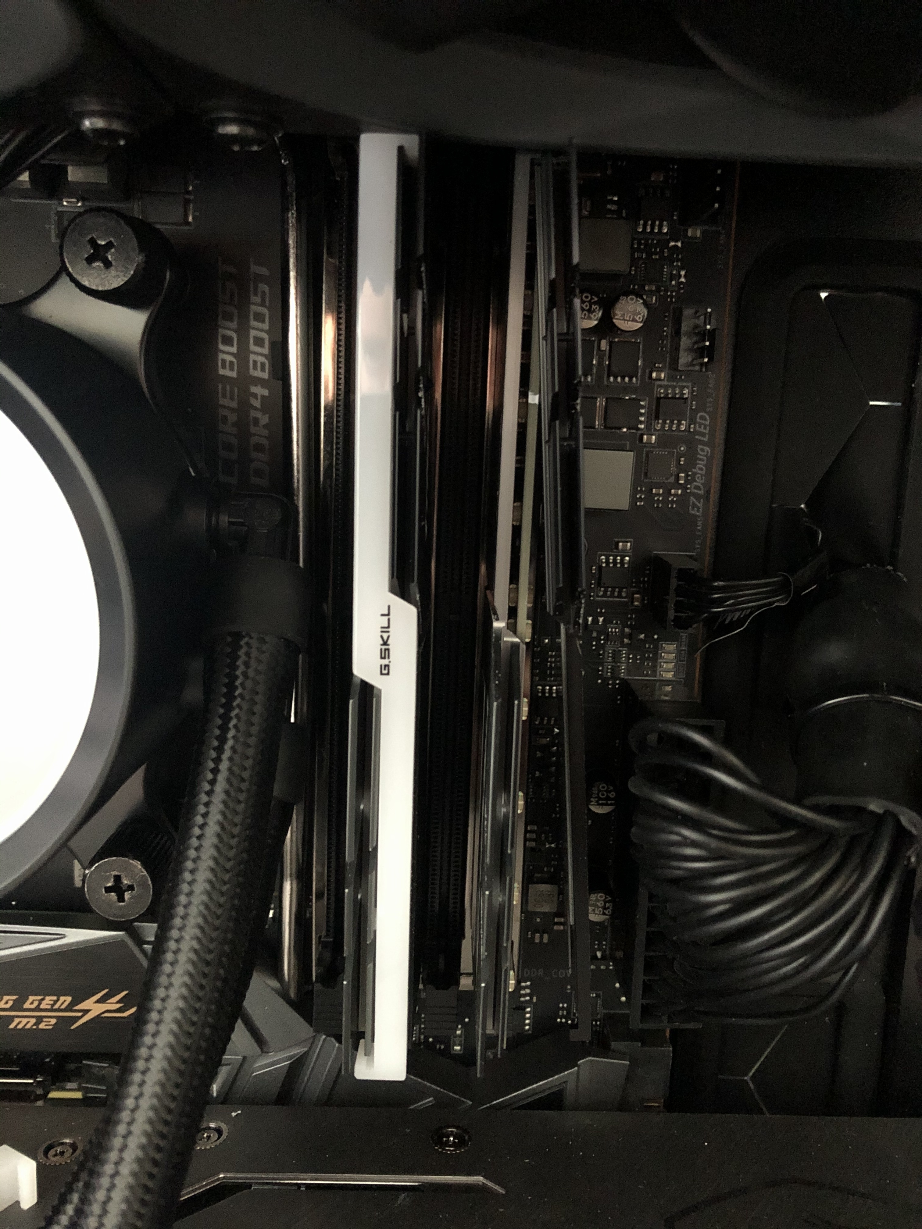

Hartelijk dank voor alle reacties. Besteld bij Azerty en afgelopen zaterdag binnen gekregen.
Nu zag ik alleen wat dingen loszitten.
Kan iemand misschien helpen om te bepalen of ik dit zelf kan verhelpen of dat ik hem terug moet sturen?
Zie foto's.
Afbeeldingslocatie: https://tweakers.net/i/wbS21vMmGCiB4Nh3ZbdejtY0mBc=/800x/filters:strip_icc():strip_exif()/f/image/AWhjUTIH6dSu1dNju5ZFfaWE.jpg?f=fotoalbum_large
Afbeeldingslocatie: https://tweakers.net/i/OyUI1_8b7pJaAcKrCUx1eiZzeeM=/800x/filters:strip_icc():strip_exif()/f/image/Vpke2FfFXrfxsKIVlCfbFunq.jpg?f=fotoalbum_large
Afbeeldingslocatie: https://tweakers.net/i/uR3PKg84m3PPl6aOkbKYxyNBQns=/800x/filters:strip_icc():strip_exif()/f/image/RXreAcow15wQDfTvCTmHv1JN.jpg?f=fotoalbum_large
Afbeeldingslocatie: https://tweakers.net/i/-Q0BemohoVciSj_Ji0ZIlxeaXcM=/800x/filters:strip_icc():strip_exif()/f/image/s2ng8SZIY5ApKOsjoDmvTxko.jpg?f=fotoalbum_large
[ Voor 68% gewijzigd door NickVDL op 13-04-2020 19:40 ]
  • Hackus
Hackus
Lifting Rusty Iron !
Dat is de heatshield van 1 ram module
  • loki504
  • Laatst online: 24-10 22:20
Zover ik weet kan je die er gewoon weer opklikken.
  • NickVDL
  • Registratie: Maart 2019
  • Laatst online: 22-11-2021
Het lijkt alsof de geheugenmodule beetje uit elkaar valt vergeleken de andere?
Dat witte ding dat eraf gevallen is (op de grafische kaart ligt) is dat de heatshield?
