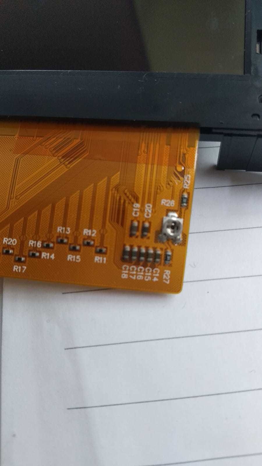

Kan iemand mij uitleggen waar dit kleine draaibare knopje(schroef) voor is? (R26)
Het zit op een LCD scherm flex kabel en is verstelbaar/draaibaar. Of heeft iemand misschien een naam hiervoor zodat ik kan verder googlen?
Afbeeldingslocatie: https://tweakers.net/i/r3Hk82rW09RyTqWBhLacThubbYI=/800x/filters:strip_icc()/f/image/VzdZCDK3ADYNlIdcReyyaicS.jpg?f=fotoalbum_large

Het blijft natuurlijk een beetje glazen bol kijken, maar het component is in ieder geval gewoon een potmeter. (zie ook de silkscreen: R26, dus dat wijst op iets resistiefs)
Zulke LCDs hebben een negatieve spanning nodig die vaak instelbaar gemaakt wordt om het contrast in te stellen. Kans is dus aanwezig dat de potmeter daar voor gebruikt wordt.

Dat is een regelbare weerstand ofwel potmeter.
