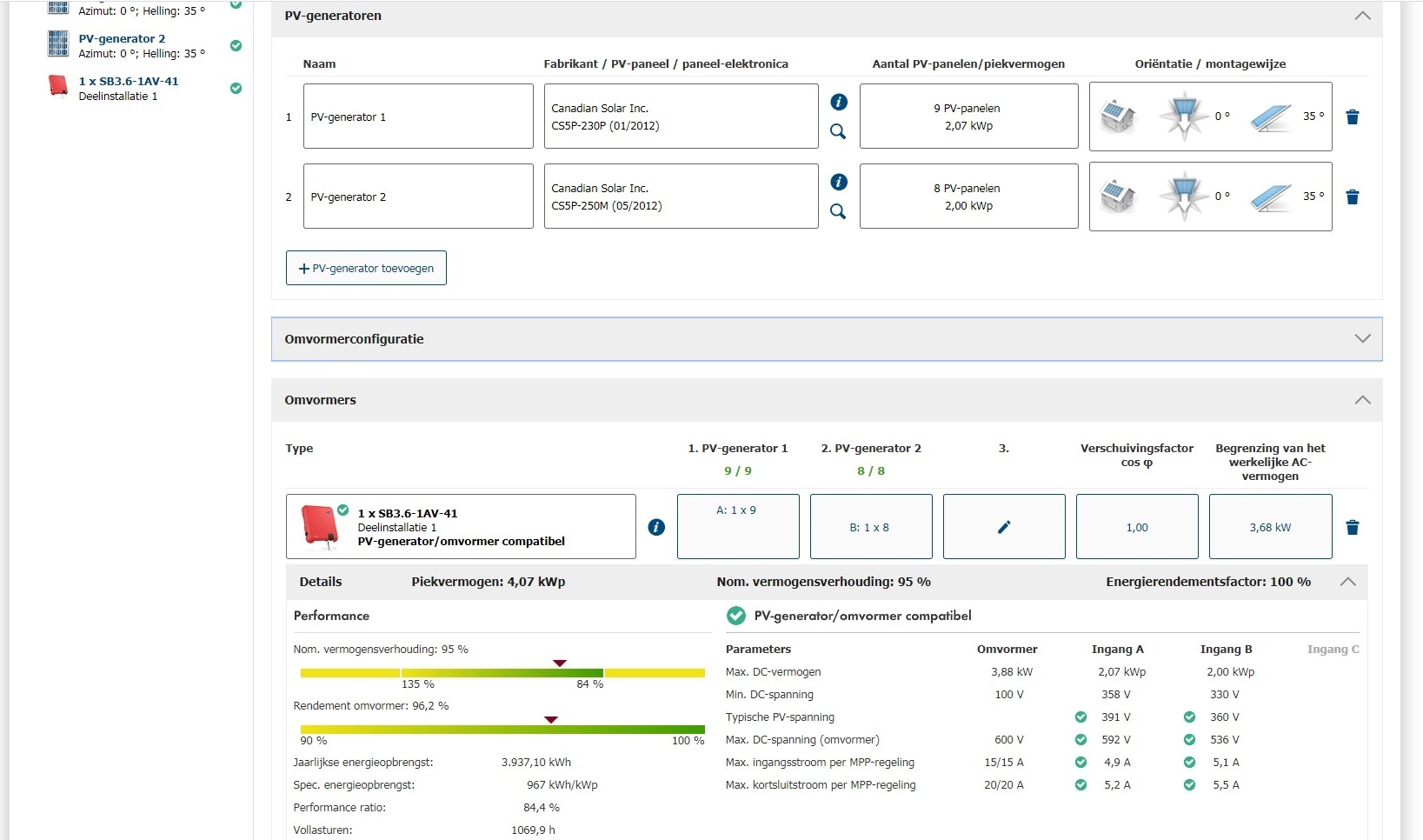

Ja, neem een omvormer met 2x mppt ingang.
Een 3.6 ofzo.
Afbeeldingslocatie: https://tweakers.net/i/suhLb25XY1_nq3vv0DWscm6Fkc0=/800x/filters:strip_icc()/f/image/MYL468EzOC39GHshQNwlOCBx.jpg?f=fotoalbum_large
[ Voor 114% gewijzigd door AUijtdehaag op 15-03-2020 12:11 ]
