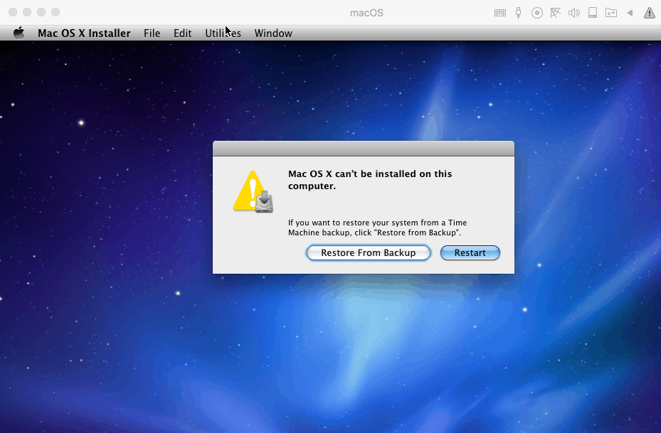

Daarna via via een originele Install DVD geregeld met OS X 10.6.2. Als ik die in de iMac doe wordt het schijfje geladen tot de melding "Mac OS can't be installed on this machine"Afbeeldingslocatie: https://tweakers.net/i/3eAtOYeskE_4yxg6WjaTSDdpsHE=/800x/f/image/7S2W4QSk63eTCGagoXLwGAoK.png?f=fotoalbum_large
Ik heb het vermoeden dat het in dit laatste geval mis gaat omdat dit een ander versienummer is. (En wellicht voor een ander formaat iMac is)?

Als de install disc niet origineel bij het model iMac zat welke jij nu hebt dan werk het niet geloof ik.
Makkelijkst is om El Capitan te installeren, Sierra gaat niet werken omdat je iMac deze niet ondersteund. Voor dat laatste zijn wel een aantal opties, je kunt zelfs naar Catalina met de dosdude patcher. Let wel op dat je Mac hier gigantisch traag door wordt :).
Dus eerst even opnieuw een El Capitan USB maken. En vervolg zou ik verder gaan werken.

Dit was de tip die ervoor gezorgd heeft dat de iMac op dit moment weer werkt! (Ik moest tevens nog wel de datum aanpassen, deze liep 2 jaar achter waardoor de installatie steeds vastliep).
Thanx a lot!
