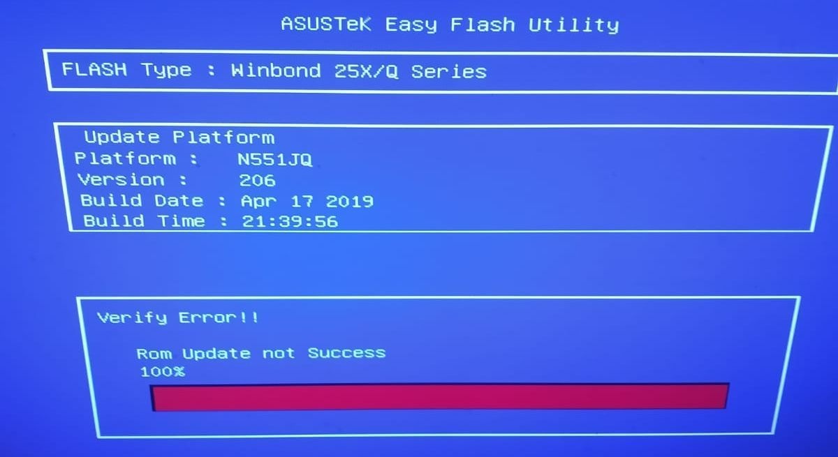

Gisteravond zocht ik op de asus site naar een driver. Toen ik een bios update tegenkwam met de beschrijving "Optimize system performance" leek het mij handig om die ook even te installeren 8)7
Afbeeldingslocatie: https://tweakers.net/i/oUq-I3lAZTmq2old5SB0oks0vUI=/800x/filters:strip_icc()/f/image/LKxlTVxoGbCNm201VrVjKpXW.jpg?f=fotoalbum_large
De eindstand is dat mijn laptop niet meer normaal opstart. Als ik op de aan knop druk krijg ik geen beeld en hoor ik de cd-rom drive heel kort. De laptop blijft dan in een loop hangen waarbij de cd-rom drive steeds 1 seconde geluid maakt.
Ik heb op google al gevonden dat er een manier is om sommige asus laptops opnieuw te flashen door een bios bestand op een usb stick te zetten en ctrl + home in te drukken. Wanneer ik dat doe zie ik dat het lampje van mijn usb stick begint te branden. Na wat trial en error kwam ik erachter dat ik het bestand N551JQAS.203 moet hernoemen naar N551JQ.BIN. Met deze bestandsnaam op mijn usb stick blijft het lampje op mijn usb iets langer branden, gevolgd door de lampjes van het toetsenbord die aanspringen. Vooruitgang denk ik? Daarna valt de laptop wel weer terug in dezelfde loop waarbij ik de cd-rom drive steeds een seconde hoort.
Heeft iemand nog tips?

Je kan ook eens proberen de bios op een CD te branden, Wellicht probeert die dat ook nog te lezen. Anders word het wel lastig waarschijnlijk.

Kan je de link laten zien waar je je bios file vandaan hebt gehaald?

Ik heb de bios file van de asus site: https://www.asus.com/nl/Laptops/N551JQ/HelpDesk_BIOS/
  • HollowGamer
Als de CD eventueel leest heb je geluk, maar ik denk dat je BIOS chip corrupt is. Volgens mij kan je de chip niet herprogrammeren en moet je die vervangen, maar daar heb je soldeer skills voor nodig.

Ik heb net een CD gevonden waarmee ik het heb geprobeerd, maar zonder succes helaas. Zijn er computerwinkels die dit soort reparaties doen?
  • HollowGamer
paulvdb08 schreef op zondag 15 maart 2020 @ 20:42:
Je kan ook op V&A een advertentie vragen, misschien kan iemand dit voor je doen (herprogrammeren/solderen).
Had je de checksum wel gecontroleerd voordat je geen flashen? Overigens installeer ik ook altijd BIOS-updates, zeker nu met de lekken in MEI (Intel). Erg vervelend dat het nu mis is gegaan.

Thanks voor je hulp. Ik heb de update via een usb stick vanuit de bios uitgevoerd, dus niet vanuit Windows.
Het lijkt erop dat die reddit user heeft gewacht nadat de bios update faalde? Dus nog voordat hij de computer uitzette.
In het bericht dat je quote hebben ze het over een flashback knop die niet op mijn laptop zit.

Ik kan niet in de bios komen. Er verschijnt ook helemaal geen beeld.
