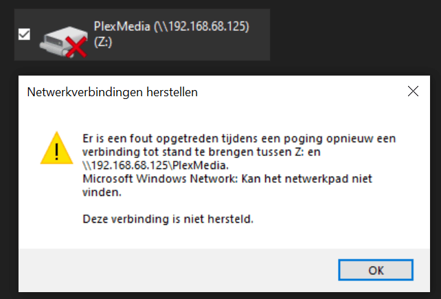

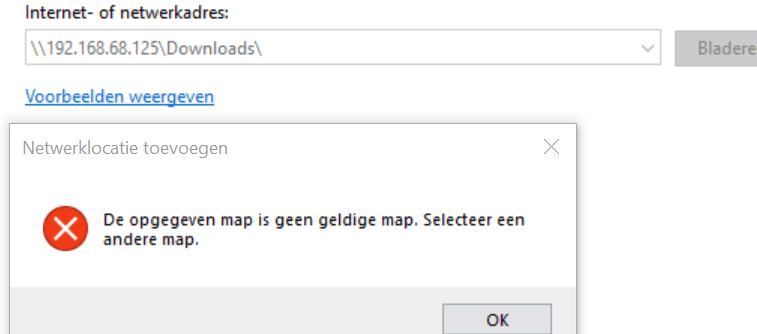

Het gaat hier om bestaande netwerk mappen dus alle services die moeten aanstaan staan aan op de server. Ook is het mijn vaste pc die ik altijd gebruik, deze is nu gewoon mee verhuisd naar ons nieuwe stekkie. enkel de freenas server die blijft bij mijn ouders staan ;)
Dit zijn de foutmeldingen die ik krijg.
Hier probeer ik een bestaande verbinding te herstellen

En hier een nieuwe toe te voegen
Afbeeldingslocatie: https://tweakers.net/i/__GCyPLVjsr7f7t_DxA5CTgq-lg=/f/image/af77tw81l7WxQJWe3fI1etpC.png

Ik rol
Heb je een IP adres in dezelfde reeks gekregen met je VPN? Of kom je uit een andere reeks en laat je smb server dat niet toe qua firewall?

Volgens mij heeft VPN geen invloed. omdat het interne netwerk (LAN) identiek blijft. Pas bij het in- en uitgaan naar de buitenwereld (WAN) komt VPN om de hoek kijken.. Tenzij je VPN tussentijds toepast, en daardoor het IP adres van het verkeer aangepast wordt (binnenin je netwerk)..

Kan je 192.168.68.25 wel pingen over je vpn verbinding?

kraats schreef op zaterdag 14 maart 2020 @ 20:18:
Ik krijg inderdaad een adres van hier (192.168.86.XX), ipv een adres van het VPN netwerk (192.168.68.XX). Zou dit het probleem kunnen vormen? Want in de webinterface kan ik wel gewoon surfen naar 192.168.68.125 om mijn server te configuren.

Met wireguard krijg je geen ip adres via dhcp maar ken je deze toe in de configuratie.
Weet je zeker dat deze helemaal goed is?
Normaal gesproken stel je een adres buiten de standaard dhcp reeks in.
  • Pachango Boy
  • Laatst online: 29-09-2025
Heb in de configuratie enkel de vraag gekregen voor een DNS en DDNS server. Maar dhcp range heb ik niet hoeven te configuren.
Heb zonet ook een ip adres in de dhcp range van het te benaderen netwerk gebruikt maar ook dat werkt niet :/
