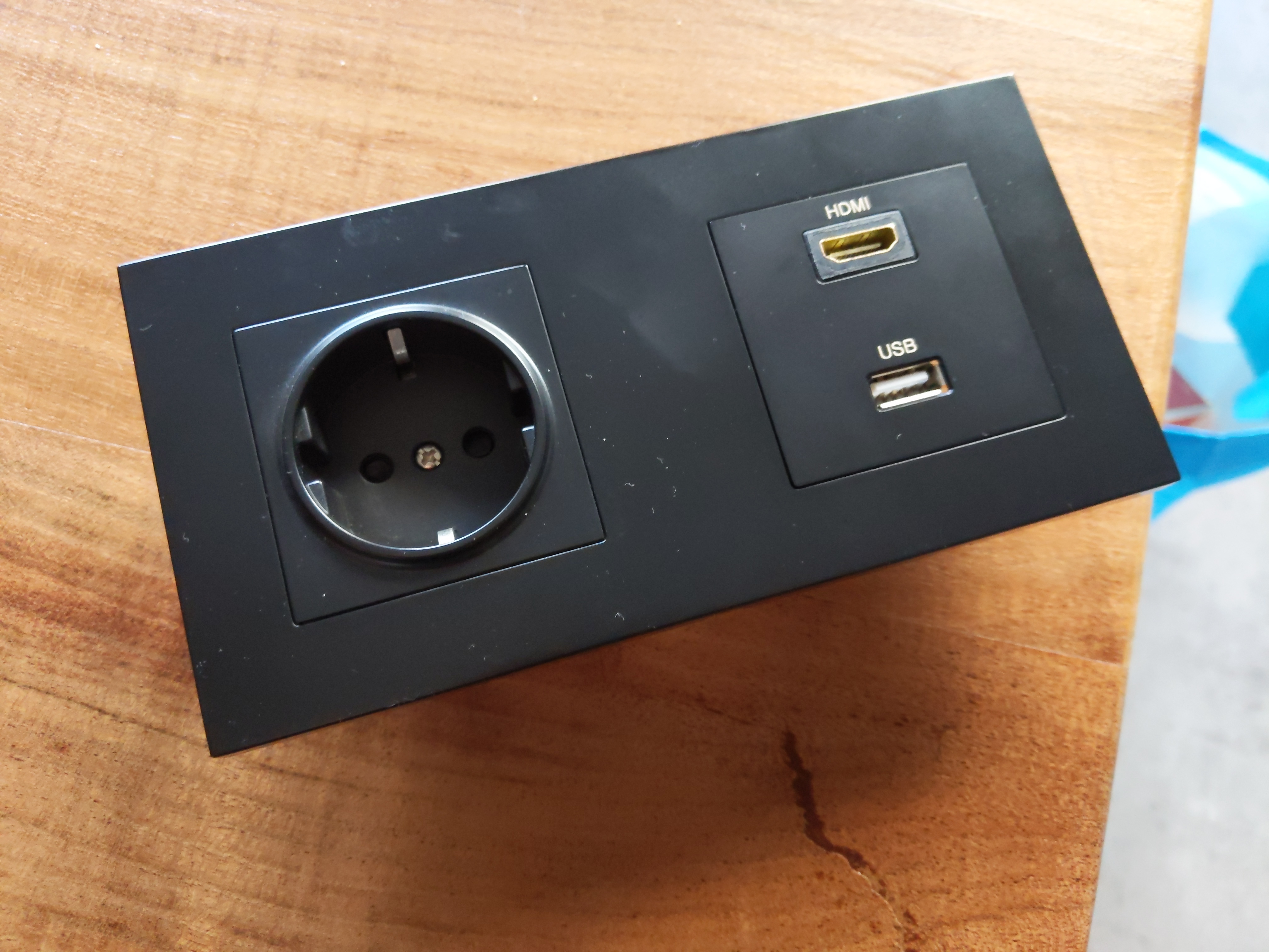

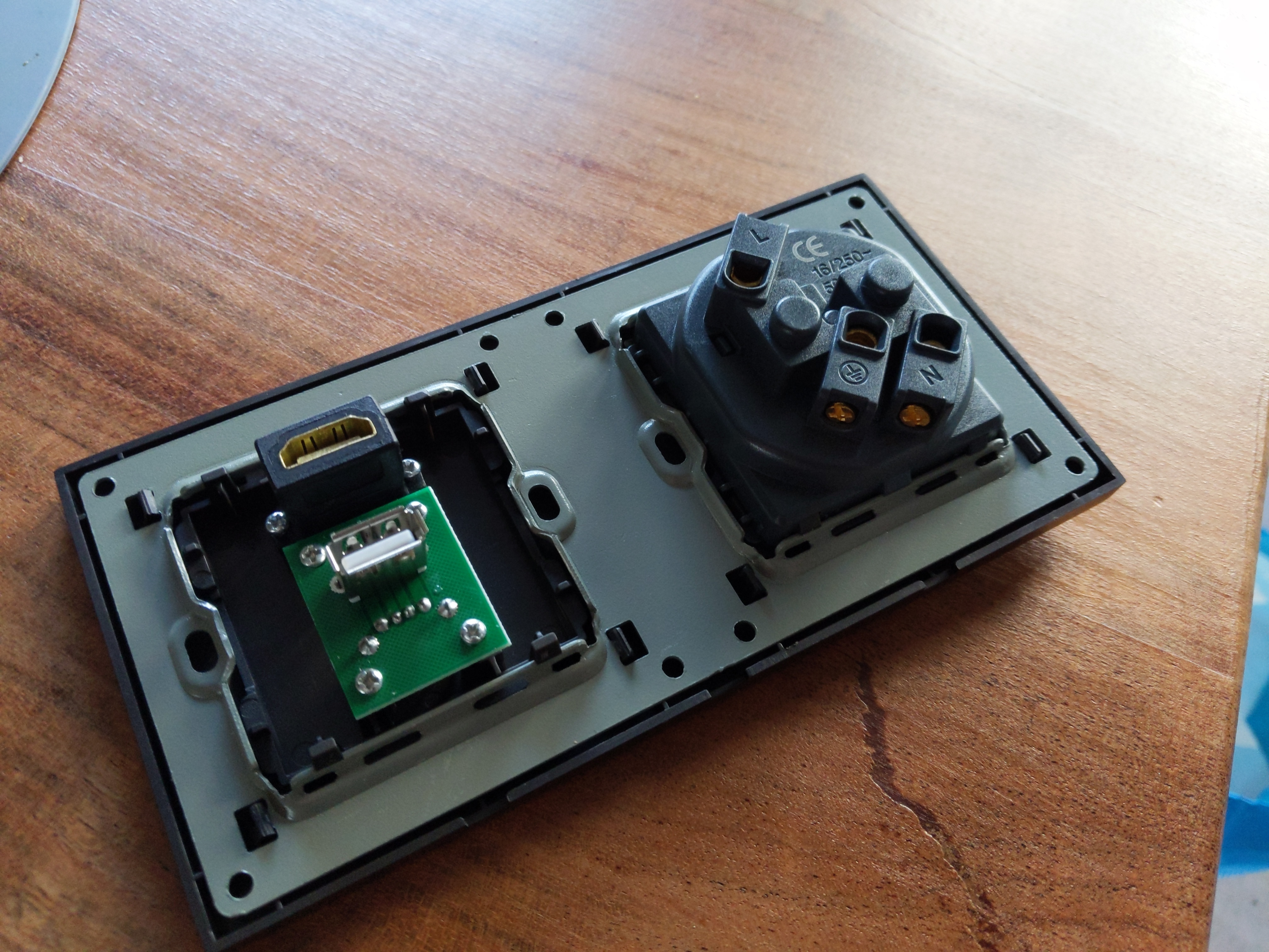

Ik heb dit inbouw stopcontact gekocht. Nu wil ik graag de draden die naar het stopcontact gaan direct doorlussen naar de USB uitgang, zodat die stroom levert, zodat ik geen USB kabel hoef in te bouwen. Er moet dus een soort adapter tussen, maar dan ingebouwd... Wat is de makkelijkste manier om dit voor elkaar te krijgen?

Hoeveel ruimte heb je? De makkelijkste manier is een USBlader te pakken, en die door te lussen. Maar dan heb je wel ruimte nodig, en ik betwijfel of je die hebt met dit ding. Ik denk namelijk niet dat je op een veilige manier de draden door kunt verbinden (en netjes af kunt werken met lasdoppen oid).
Je zult ergens van 230V naar 5V moeten gaan voor die USBpoort, maar de vraag is wat je aan ruimte hebt daarvoor.

Inderdaad zal een printje uit een simpele USB stekkerlader een prima basis zijn. Ik zou dan de USB plug aan de achterkant van de contactdoos weghalen zodat je meer inbouwruimte krijgt voor het printje.

Ik heb een sterk vermoeden (door de combinatie met HDMI) dat dit product helemaal niet als voeding is bedoeld, eerder als verlengstuk naar permanent geïnstalleerde apparatuur in een vergaderruimte bijvb.
Dat wil niet zeggen dat je dit niet voor voeding kunt inzetten, maar die kabelgoten in vergaderruimtes waar deze dingen normaal in zitten zijn vrij royaal qua ruimte. Ik vermoed dat je dit wil toepassen in een inbouwdoos en ik denk dat je dat kunt vergeten, zeker icm die HDMI kabel. Daar krijg je geen off-the-shelf voeding achter, wellicht kun je een adapter demonteren en met alleen de pcb iets in elkaar flantsen, maar dat raad ik je af als je niet heel goed weet waar je mee bezig bent.

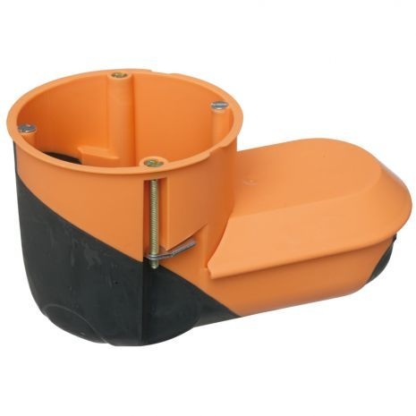

Misschien kun je iets met een hollewanddoos als deze:
Afbeeldingslocatie: https://tweakers.net/i/Vxws0QMAnwIxiON2f6-EdA3YlT8=/f/image/uYkJuYkefjJCRlIoKWyOmtih.jpg
Moet genoeg ruimte geven om de ingewanden van een USB-adapter in kwijt te kunnen lijkt me. Ik ken helaas geen mooie kant en klare inbouwvoedingen die je hiervoor zou kunnen gebruiken.
