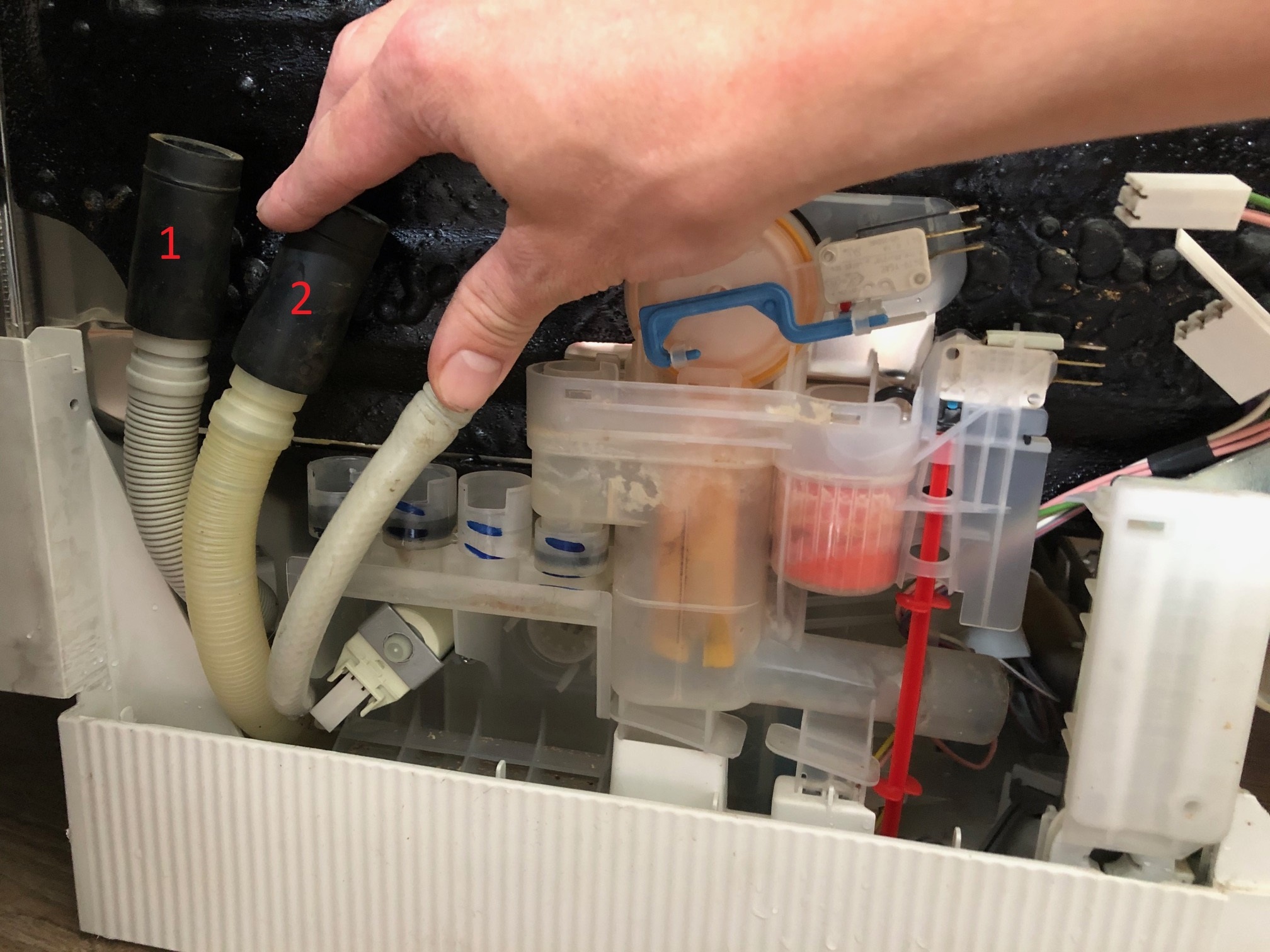

Ik heb een probleem met mijn vaatwasser, Bosch S9J1B. Zodra ik de vaatwasser aan zet begint hij eindeloos te pompen, er komt geen water uit de afvoer.
Resetten lukt niet, de lampjes gaan niet eens aan.
Wat ik al geprobeerd heb:
- Bakje onder in vaatwasser losgehaald, afdekkapje van pomp losgeschroefd. (1 torx)
- Slang aan de rechterkant van het labyrint losgehaald (nr 3 op fotos) erdoor geblazen, niet verstopt. Deze loopt naar binnenkant vaatwasser (onderin)
- Door slang 1 geblazen, deze loopt naar de afvoer, niet verstopt.
- Labyrint losgehaald en bekeken, ziet er goed uit.
- Rode vlotter zit niet vast. vaatwasser is droog, niet lek.
Wanneer ik door slang 2 blaas voel ik weerstand, water borrelt. Is dit normaal? Lucht komt er in de vaatwasser uit, maar alleen als ik hard blaas.
De oranje vlotter lijkt wat hoger te zitten en kan ik niet naar beneden duwen, is dit normaal? (rode cirkel op fotos)
Het rode vlottertje in het labyrint (laatste foto) beweegt een klein beetje op en naar wanneer ik het labyrint ondersteboven houd, maar niet veel.
Waar zou het aan kunnen liggen? Ik ben helemaal klaar met handwassen en vind het zonde om een nieuwe te kopen. Alvast bedankt voor jullie hulp!

Als je vaatwasser direct begint met pompen terwijl er geen programma aan staat, lijkt er eerder een probleem te zijn met de aansturing (print/draaiknop).

Wordt die rode vlotter niet geblokkeerd aan de onderzijde?
Kan me herinneren dat daar een drijver (stuk schuim) zit wat omhoog komt wanneer er water onderin de bak staat.

Ook een keer zoiets gehad, toen bleek er een stukje glas in de pomp te zitten wat slecht te zien is.
Who's general failure, and why is he reading my disk?
@Ora et Labora Hoe kwam je hier achter? Ik zie niet hoe ik bij de binnenzijde van de pomp kan komen. Moet dit van binnenuit de vaatwasser?
@thespeed De rode vlotter lijkt in orde, en de drijver onderin de bak ligt gewoon op de bodem. Bak is droog.

Ik heb 2 filmpjes gemaakt. Zoals je aan de buitenkant kunt zien wordt de oranje vlotter al vrij snel geactiveerd. Is dit de bedoeling?
Aan de binnenkant pompt hij zich helemaal vol met water tot de rand zoals je kunt zien.

Het probleem is er dus nog steeds. Wie kan me de juiste richting op sturen? Moet ik de pomp vervangen? Hoe check ik dit?
Kan je in de pomp komen door middel van een klepje oid?
Bij mijn oude pomp was het ehm hoe noem je dat, de schroef met blades die het water echt bewegen, van de motor af gekomen en dus was alleen het pennetje waar hij op hoorde daar rond aan t draaien... Geen waterbeweging. Terug erop en gaan met de banaan.

Wij hadden hetzelfde euvel, bleek dat er een vinnetje van de afvoerpomp was afgebroken.
Zoals als eerder aangehaald door andere Tweakers is hoogstwaarschijnlijk de afvoerpomp kapot, zie de vierde technische tekening met onderdeel-nummer 0460. De afvoerpomp zit onder in de vaatwasser en is bij bepaalde modellen/ merken ook toegankelijk via de voorkant (onderin), je kan de vaatwasser ook op z'n zij leggen om er makkelijker bij te kunnen. Is een kwestie van een paar pinnetjes lostrekken en schroeven losdraaien.

Er staan wel een aantal video's op Youtube hoe je zo'n pomp demonteerd.
Wat ik zo zie kun je vanuit de binnenzijde het schoepje ook zien dus dat kun je dan ook nog controleren.

Dit hebben wij ook gehad met onze Bosch vaatwasser. Kon op het eerste oog niks ontdekken aan de pomp. Bleek een heel klein stukje glas in de pomp te zitten nadat ik de bouwstofzuiger erop had gezet. Sindsdien geen problemen meer gehad.
