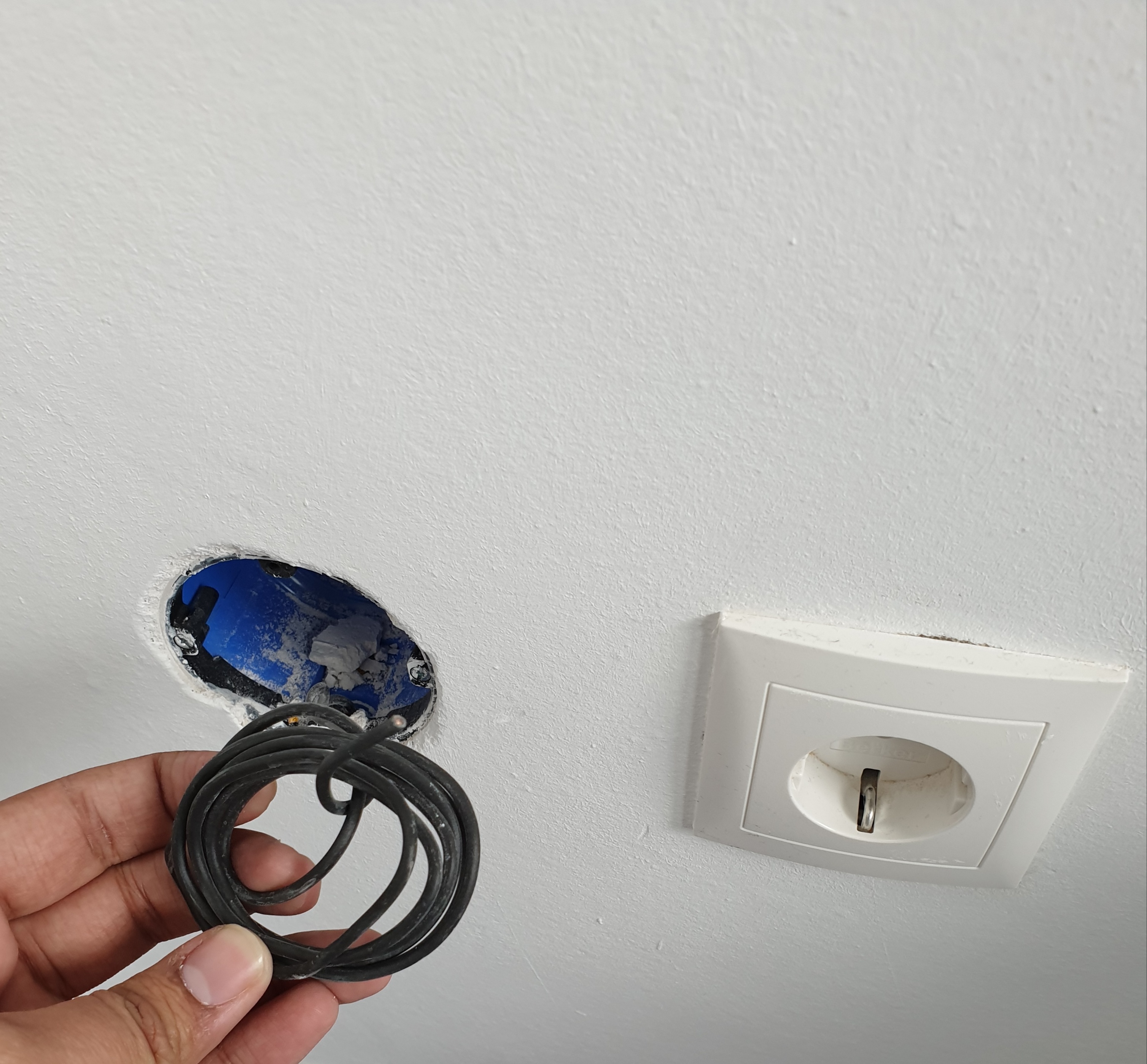

Wat voor kabel is dit?
Goedemiddag,
Heeft iemand misschien een idee wat voor kabel dit is?
Ik dacht aan een elektra kabel, maar weet het niet zeker. Alvast bedankt..
Afbeeldingslocatie: https://tweakers.net/i/QGb_w4iE-TYjAsFPXzezssX8ezw=/800x/filters:strip_icc()/f/image/icnjIwLvd2i5yrVP7ZCh6fAK.jpg?f=fotoalbum_large

Ik zie hem ja!
Dit is een loze leiding met daarin een trekdraad. De andere kant van deze leiding komt waarschijnlijk uit in de meterkast, die zwarte draad kun je gebruiken om een kabel naar jouw keuze mee door die leiding te trekken (of beter: eerst met dit draadje een fatsoenlijke trekveer in de leiding trekken, met de trekveer een kabel naar keuze in de leiding trekken).
Het is ook een stuk vinyldraad (VD) zwart 1,5mm² trouwens, dit is inderdaad elektradraad die ook wordt gebruikt als schakeldraad in de elektrische installatie. Maar hier hebben ze 'm als veredeld touwtje gebruikt...
Gezien de plaatsing is dit waarschijnlijk bedoeld om een extra contactdoos op een aparte groep aan te kunnen leggen voor een wasdroger (de contactdoos ernaast is bedoeld voor de wasmachine?). Je kunt er natuurlijk ook UTP of coax ofzo doorheen trekken als je die nodig hebt.

Wat voor kabel is wat? Een foto of linkje zou handig zijn. ;)
Volgens mij is er nu wel een foto :)

'antenne' coax kabel lijkt het
  • Vitruvius
  • Laatst online: 16-11 12:17
Waarschijnlijk een lege leiding naar de meterkast waarbij je deze als trekdraad kan gebruiken.

Ik zie hem ja!
