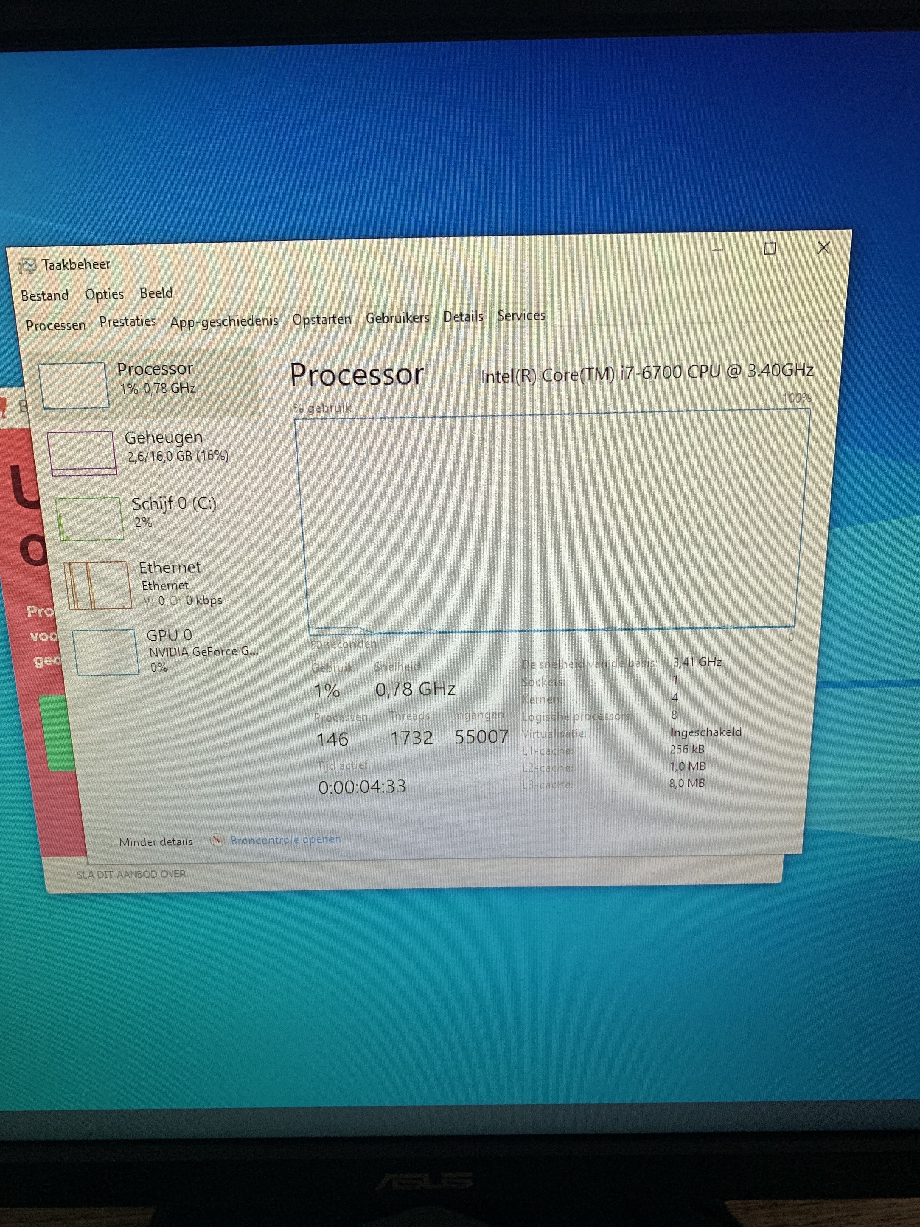

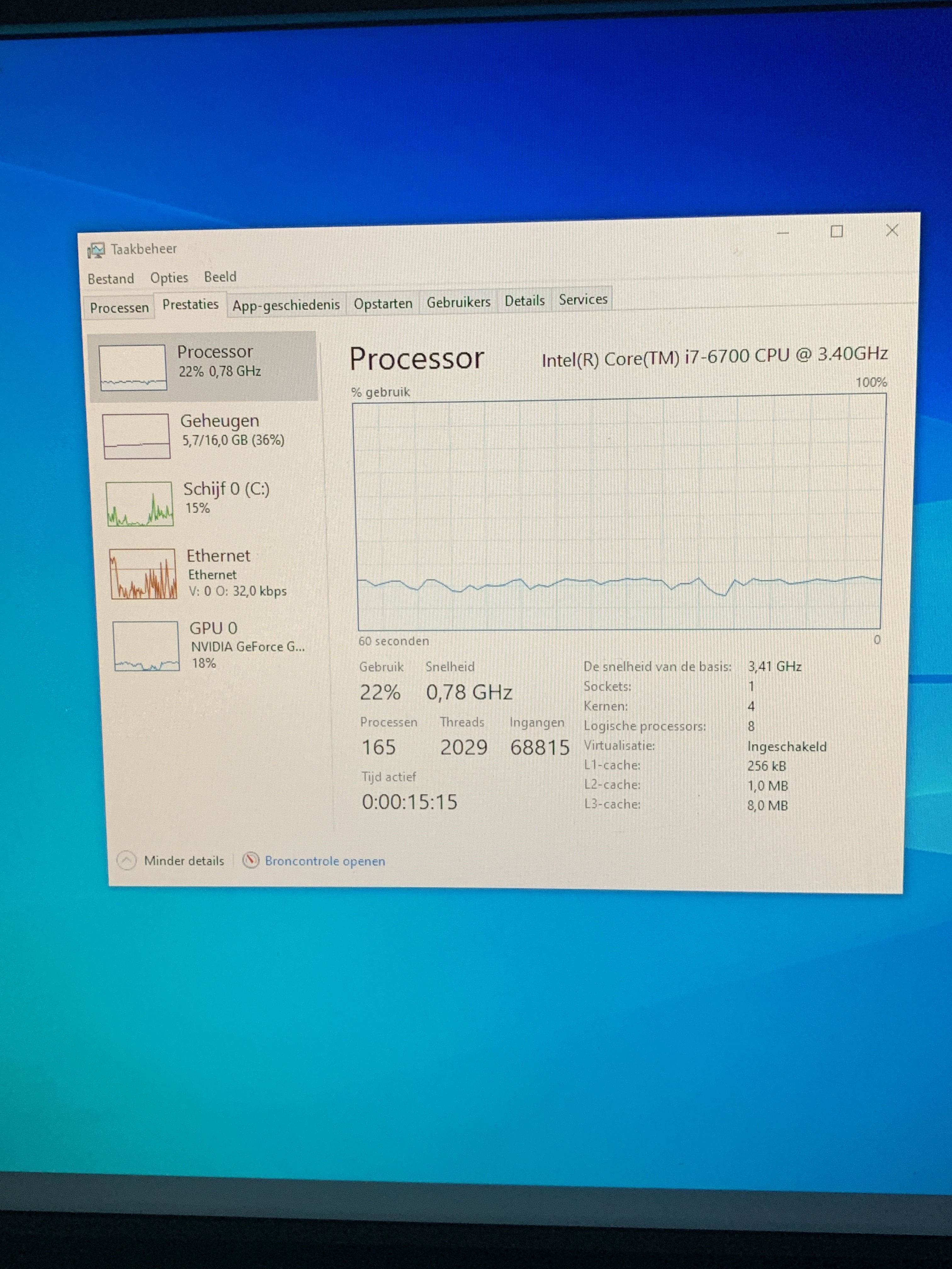

CPU van 3,40 GHz draait maar op 0,80GHz hoe kan dit?
Afbeeldingslocatie: https://tweakers.net/i/uaPAgzeIwhUdV9idfMTSQQNkIoE=/800x/filters:strip_icc()/f/image/gsZlJMTV1kYQyapC1O83yxSc.jpg?f=fotoalbum_large
Afbeeldingslocatie: https://tweakers.net/i/-iq-sZG_WtK1ko2acl6cLdIgpa0=/800x/filters:strip_icc()/f/image/sw5APeDrAFL0a1A9Z7lkf2S8.jpg?f=fotoalbum_largeHallo,

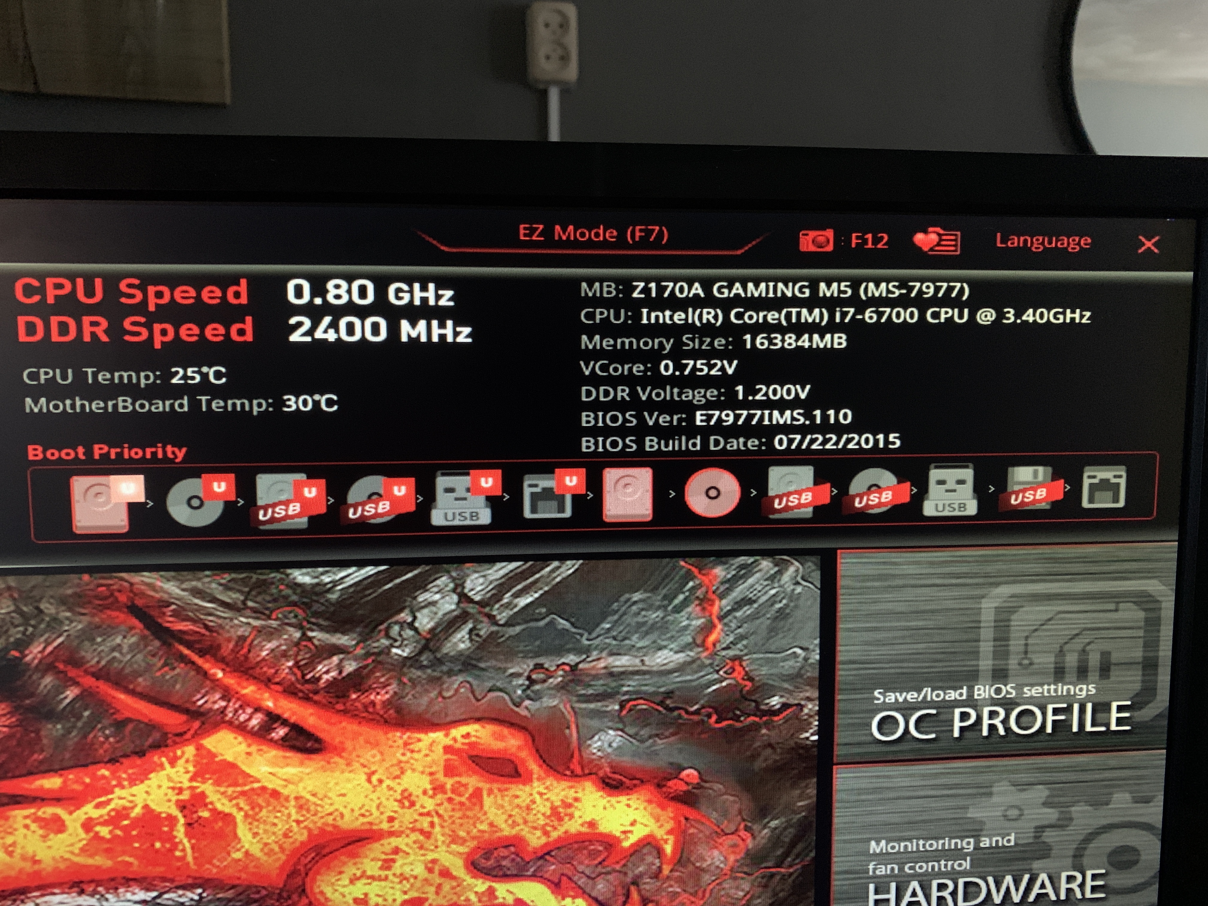

Ik heb al een tijdje problemen met mijn cpu, om de een of andere reden draait ie maar op 0,80 GHz terwijl de normale kloksnelheid 3,40 GHz is.
Is mijn cpu gewoon defect of kan het een andere oorzaak hebben?

Je multiplier staat niet goed. Effe de juiste waarde in de handleiding van je mobo opzoeken en instellen in de bios. Daarna werkt ie weer fijn.
Overigens....sinds wanneer is dit? Heeft ie wel op volledige speed gedraaid? Wat heb je gedaan waarna hij op deze lage speed ging draaien etc.
ps. weet je zeker dat je niet bent gaan "spelen" met overclock dingen/ tooltjes en eigenlijk niet wist waar je mee bezig was?

Welke CPU? Onder welke omstandigheden draait die op 0.8Ghz?
CPU's klokken automatisch terug wanneer er geen belasting is, en klokken weer omhoog wanneer dit nodig word geacht door het systeem.

Omdat de CPU wegens energiebesparende functies terug clockt naar een langere clockspeed.
Belast hem maar eens, dan zal hij naar 3,40 Ghz schieten!

Energiebeheer top prestaties profiel gebruiken. Mocht dit profiel er niet in staan is dat met google makkelijk op te lossen.

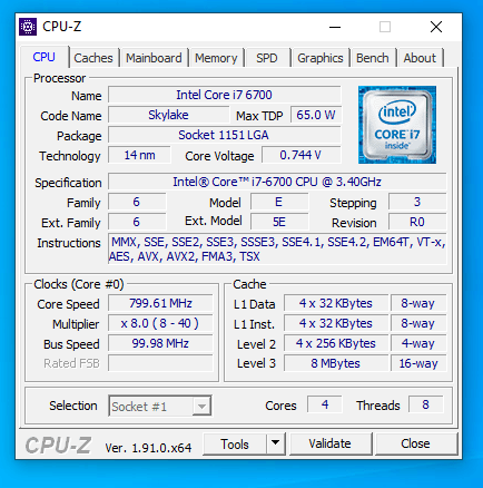

Installeer eens even CPU-Z, en kijk welke waarde deze uitleest.
Afbeeldingslocatie: https://tweakers.net/i/v-EdHyBiBdJqWFtpFX4iHnThzP8=/f/image/AEWZM0cgNQMGZLUO26A6C0gu.png
Cornelison schreef op vrijdag 13 maart 2020 @ 13:57:
  • Beste antwoord ✓
[ Voor 10% gewijzigd door Panzer_V op 13-03-2020 14:21 ]

Wat @Panzer_V zegt, en verder: reset je bios eens naar fabrieksinstellingen, dan werkt je CPU waarschijnlijk weer zoals het hoort. (Met een Asus moederbord uit mijn hoofd: (herhaaldelijk) delete drukken bij opstarten, eenmaal in de BIOS F5 drukken om fabrieksinstellingen te herstellen en F10 om op te slaan en te rebooten).
Verbouwblog van mijn Schrootjespaleis uit 1925.
My anime addiction.
Ik heb de bios nu terug gezet naar fabrieksinstellingen, helpt niet.
Wel viel me net op dat de cpu heel even op volle snelheid draaide, de multiplier sprong naar 37x en 5 seconden later weer terug op 8x.

Na het instellen naar topprestaties lijkt ie weer op volle kracht te werken :)
Bedankt!

Wat @Mizgala28 zegt ja. Het kan ook zijn dat je CPU zo heet wordt dat ie gaat terugclocken.
Dus wederom mijn vragen....heeft het gewerkt en wat heb je veranderd waardoor hij nu dit gedrag vertoont.
Panzer_V schreef op vrijdag 13 maart 2020 @ 14:59:
Ik heb naar mijn weten niks veranderd.
Het was van de een op de andere dag.
Cpu temp word niet te hoog blijft tijdens gamen op ongeveer 40graden.
Na het instellen van topprestaties in energiebeheer loopt de snelheid weer op als ie belast word.
Alleen tijdens spelen van guild wars 2 blijft ie weer hangen op 800mhz

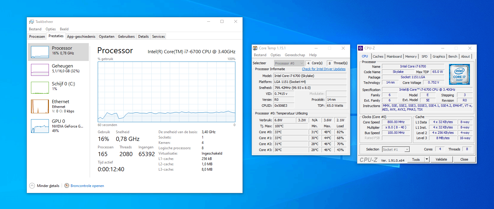

Nee helaas nog niet helemaal, tijdens game valt ie weer terug naar 800mhz.
Waar kan ik die instellingen vinden in het mobo? Kan het zo 1 2 3 niet vinden.
Dit is tijdens het spelen van een game.
Afbeeldingslocatie: https://tweakers.net/i/33QKJirA58QbiZP2KVL82zMDZh8=/800x/f/image/TUizyzDKU17QD91rMFALik0S.png?f=fotoalbum_large

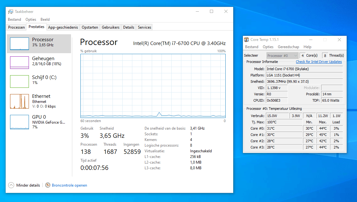

Heb in de bios de multiplier gevonden, deze heet alleen Core Ratio in de bios, deze stond op auto. Heb hem nu op 37 gezet en alles draait weer op MAX :)
Afbeeldingslocatie: https://tweakers.net/i/6uKNfz2hS3cNGYY3yf84MTGXguw=/800x/f/image/90IDAdh6rJSczNyDFXpbPUyy.png?f=fotoalbum_large
Dit is nu zelfs onbelast, zonder dat ik een game draai of andere veeleisende software.
Super bedankt voor alle reacties!!!

Prima. En als je slim bent kies je voor een gebalanceerd energieinstelling in Windows. Dan klokt ie automatisch op en neer naar gelieven.
