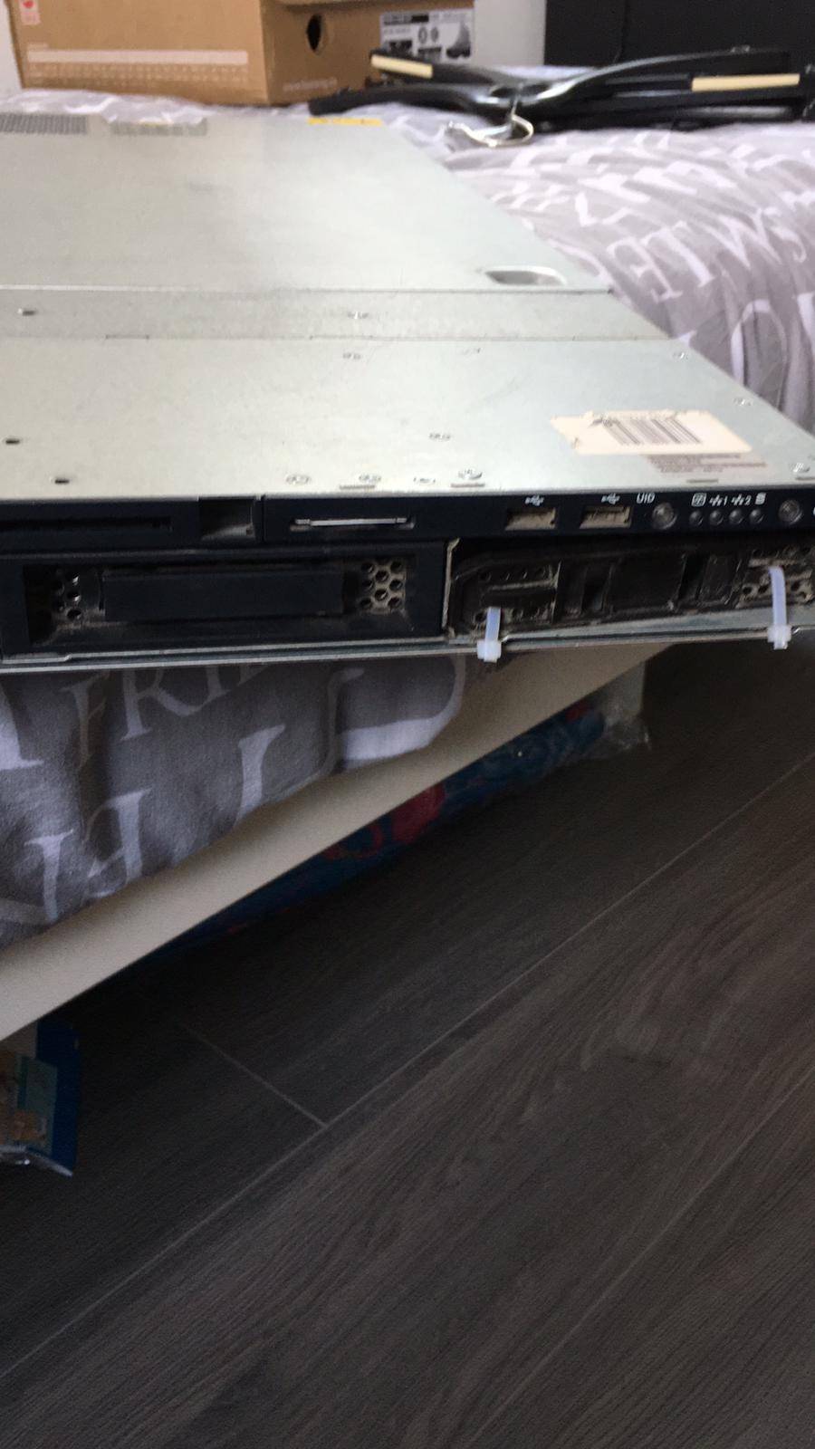

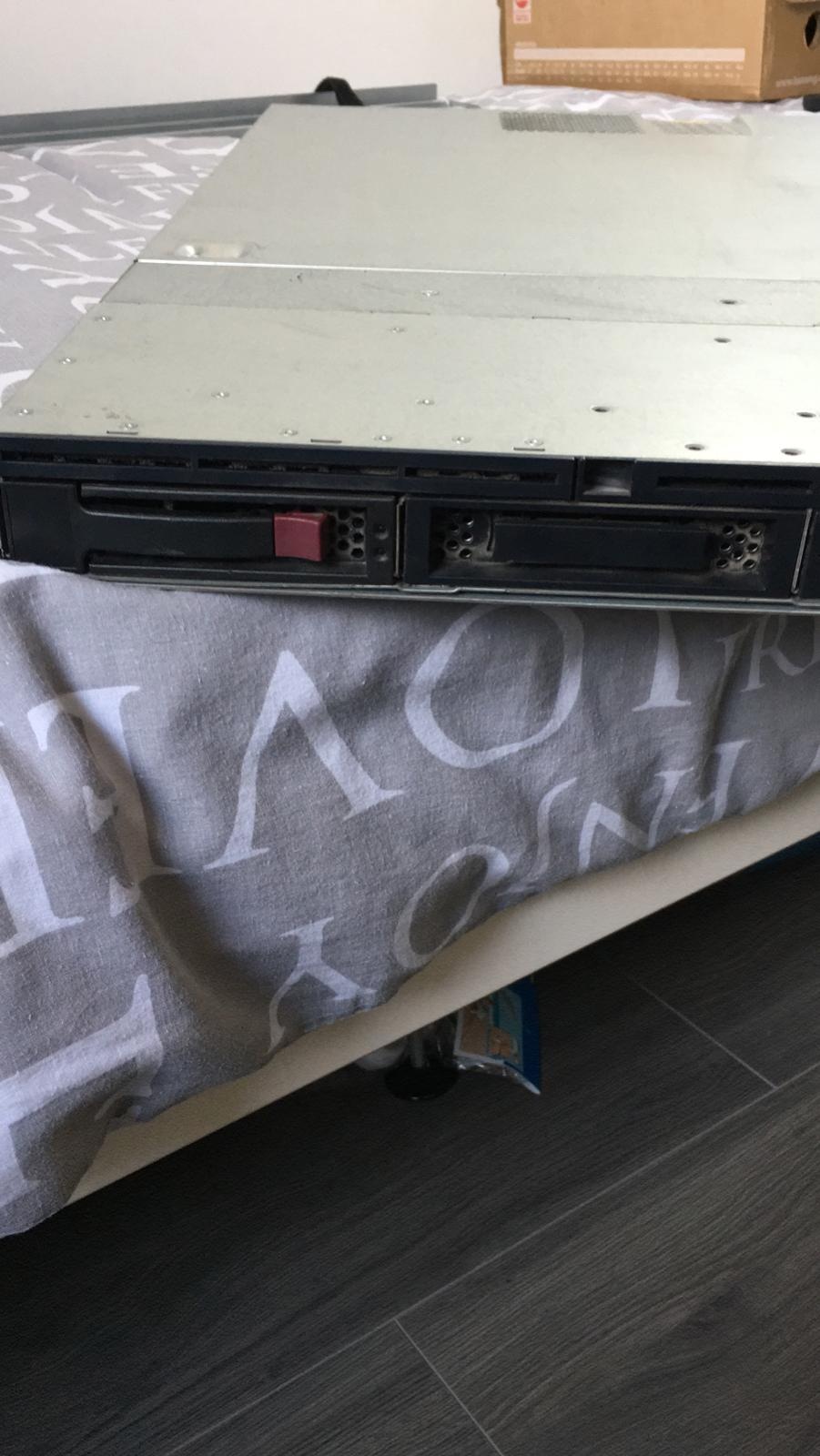

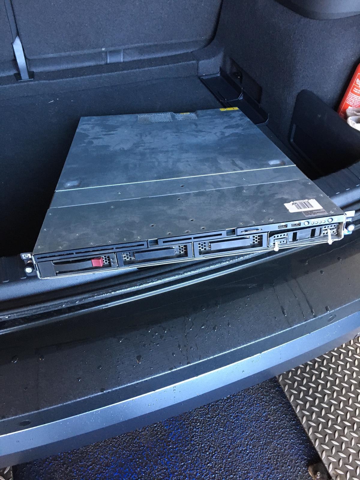

Ik kan er niet echt een goed tpe nummer halen ik heb wat fotos laten maken ik ben namelijk momenteel aan het werk.
misschien weet jij me er meer van te vertellen?

  • Hennie-M
  • Laatst online: 09-10 00:50
Als je nou een foto maakt van die sticker rechtsboven op, dan komen we een stuk verder.
En die schroef rechts, daar staat waarschijnlijk het typenummer.
Dit is nog een "redelijk recente" machine. Geen G6 met Pentium3 achtige Xeons.
Maar het is een 1u server, ik denk dat je vrij snel tot de conclusie komt dat je dit echt niet thuis wil draaien!
Kleine ventilators die veel lucht moeten verplaatsen = heel veel herrie!
Gelukkig pakt dit ding 3,5" schijven dus die kun je makkelijk voor weinig op de kop tikken. Helaas moet je nog wel op zoek naar de juiste caddies (die plastic bakjes waar je de schijf in doet) Maar het 4e frame ziet er wel echt ongelukkig uit. Ik ben benieuwd naar het verhaal daar achter :)

RobinZon schreef op vrijdag 13 maart 2020 @ 16:30:
Zo te zien is het een HP ProLiant DL160 G6, die had standaard minimaal 4GB werkgeheugen wellicht zit er wel wat meer in.
Je kunt er altijd een poosje mee stoeien, Windows op zetten, en als dat allemaal leuk lijk kijken of je hem kunt upgraden. Qua stroom valt het volgens mij nog wel mee met die dingen, 100 Watt of zo.
Gewoon een leuke hobby servertje om mee te beginnen, niks mis mee.
Een DL160G6 is best nog een leuke machine, zelfs als er maar 1 CPU in zit.
Qua geheugen kan het tot 288G aan. HP is voor zover ik weet niet heel erg zeikerig als het gaat om geheugen, dus vrijwel ieder juist type geheugen zal het gewoon doen.
Specs van het type:
https://support.hpe.com/h...c01724602&docLocale=en_US
Inderdaad, prima ding om mee te spelen. Qua stroomverbruik zal het zo'n 180-200W doet en qua herrie is het idd niet leuk, maar voor een paar uur is dat best te doen. 24/7 is misschien minder prettig. :)
G5 en ouder zou ik dumpen, G6 en nieuwer is meer dan prima als hobbydoos.

Gewoon lekker beginnen en kijk maar hoever je komt. Het stroomverbruik van zo'n ding is heftig, maar in vergelijking met een elektrische oven of een stofzuiger valt het wel weer mee. Maar je ouders vinden het vast prettig als je het ding uit zet als ie niet in gebruik is.
2GB is wel wat weinig voor een server. DDR2 geheugen staat vrijwel gratis in Vraag & Aanbod, al zal je wel goed moeten uitzoeken welk type geheugen je precies nodig hebt, dat luistert bij servers vaak wat nauwer dan bij PCs.
Maar begin gewoon met het ding te gebruiken en zie maar waar het fout gaat. Maak je geen zorgen over te weinig RAM of wat dan ook tot je er tegen aan loopt. De beperkingen leren kennen en daar mee omgaan is ook heel leerzaam.
Persoonlijk zou ik er Linux opzetten want dat gebruikt minder RAM (zeker als je het minimaal installeert) en komt met alle server features ingebouwd.
