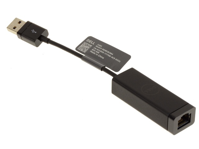

@Juup Ja, dat weet ik. Maar:
Afbeeldingslocatie: https://tweakers.net/i/FlNwI7ppULiFRw3QbuWKN6IyaNU=/f/image/UrOKWcPDC7TYN4W0zV9n05Sx.jpg
Dat zag ik onlangs aan een scherm hangen, geen idee of het werkt.

3_s schreef op donderdag 12 maart 2020 @ 13:37:
@Verwijderd Ziet er ook goed uit. Maar waarom kost dat plots de helft van die van HP? Is dat een kwaliteitsverschil, of gewoon het merk? En indien kwaliteit: is het goed genoeg voor mij?
Ik kies niet graag randapparatuur, want meestal ken ik daar te weinig van :( .
Dat werkt kan ik je vertellen :)
De monitor geeft naast beeld gewoon een USB hub en daar kun je dus prima een USB-A naar Ethernet adapter aan hangen. "Ik heb m zelf ook" maar dan met een Dell QHD 27" USB-C monitor.
Elke USB-C kabel gaat het verder voor je doen.
(Beeld kwaliteit is niet afhankelijk of het via USB-C gaat of niet, want het is gewoon DP signaal over de kabel.)
