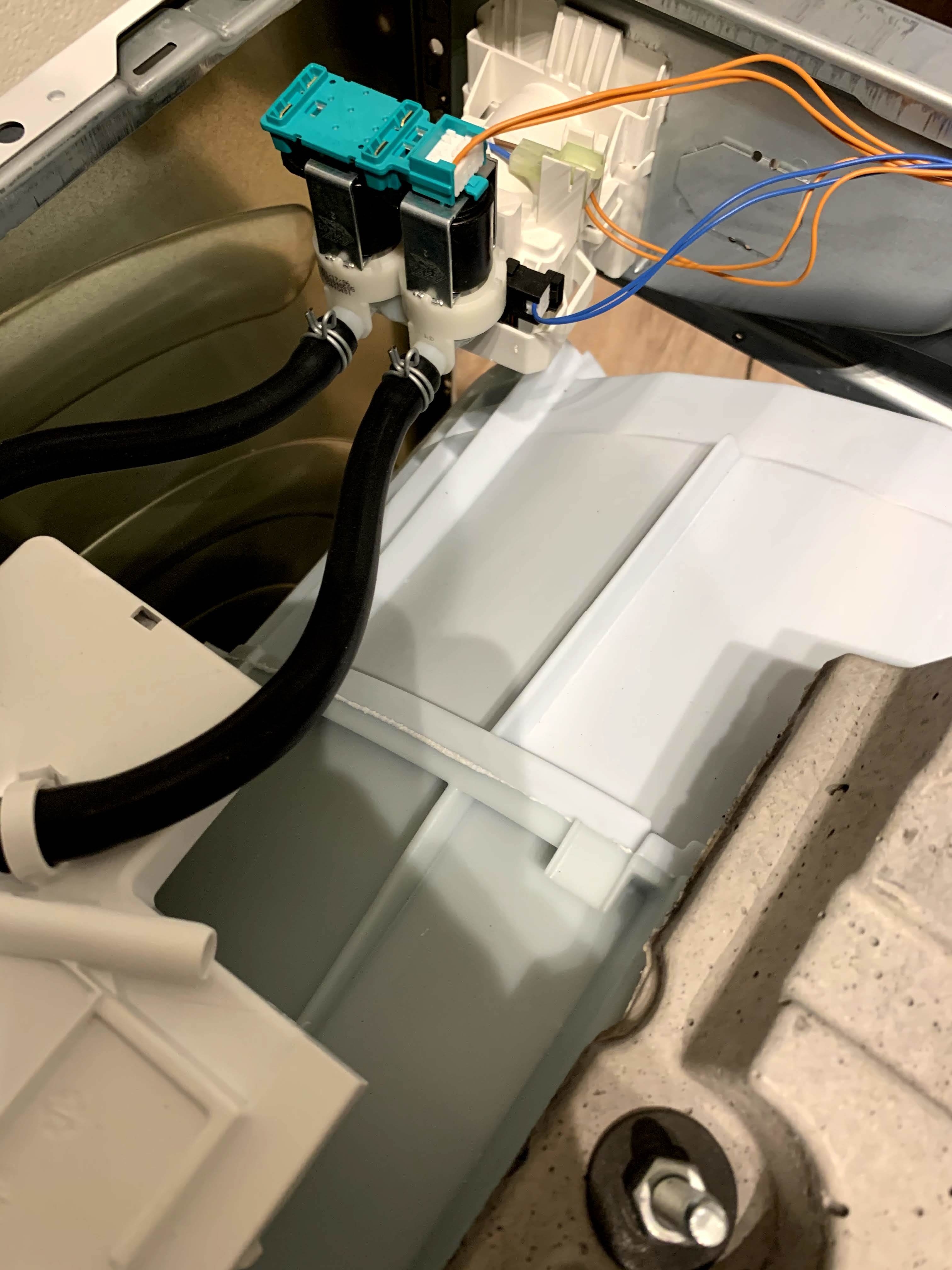

Wij hebben een Siemens wasmachine van nog geen 3 jaar oud en deze maakt sinds kort rare piepgeluiden.
[YouTube: Wasmachine geluid]
Hebben jullie een idee wat dit kan zijn? Ik heb het achterpaneel al los gehad en de V-snaar losgemaakt; deze is het niet. Tevens een spuitje WD40 in de middelste lager gespoten, maar dat helpt helemaal niks. Het geluid lijkt wel vanuit het midden te komen, maar dan dieper in de machine/dichter bij de trommel.
Het apparaat is nog redelijk jong en ik ben niet van plan om een nieuwe te kopen vanwege zo'n 'simpel' gebrek. Iemand ervaring met het zelfstandig vervangen van een lager (als dat het is)? Of ervaring hoe winkels omgaan met zo'n geval na de 2 jaar garantie? Wordt dit nog regelmatig als 'coulance' opgelost of wordt de deur (misschien wel onterecht) afgehouden want >2 jaar oud?
Plaatje achterkant:

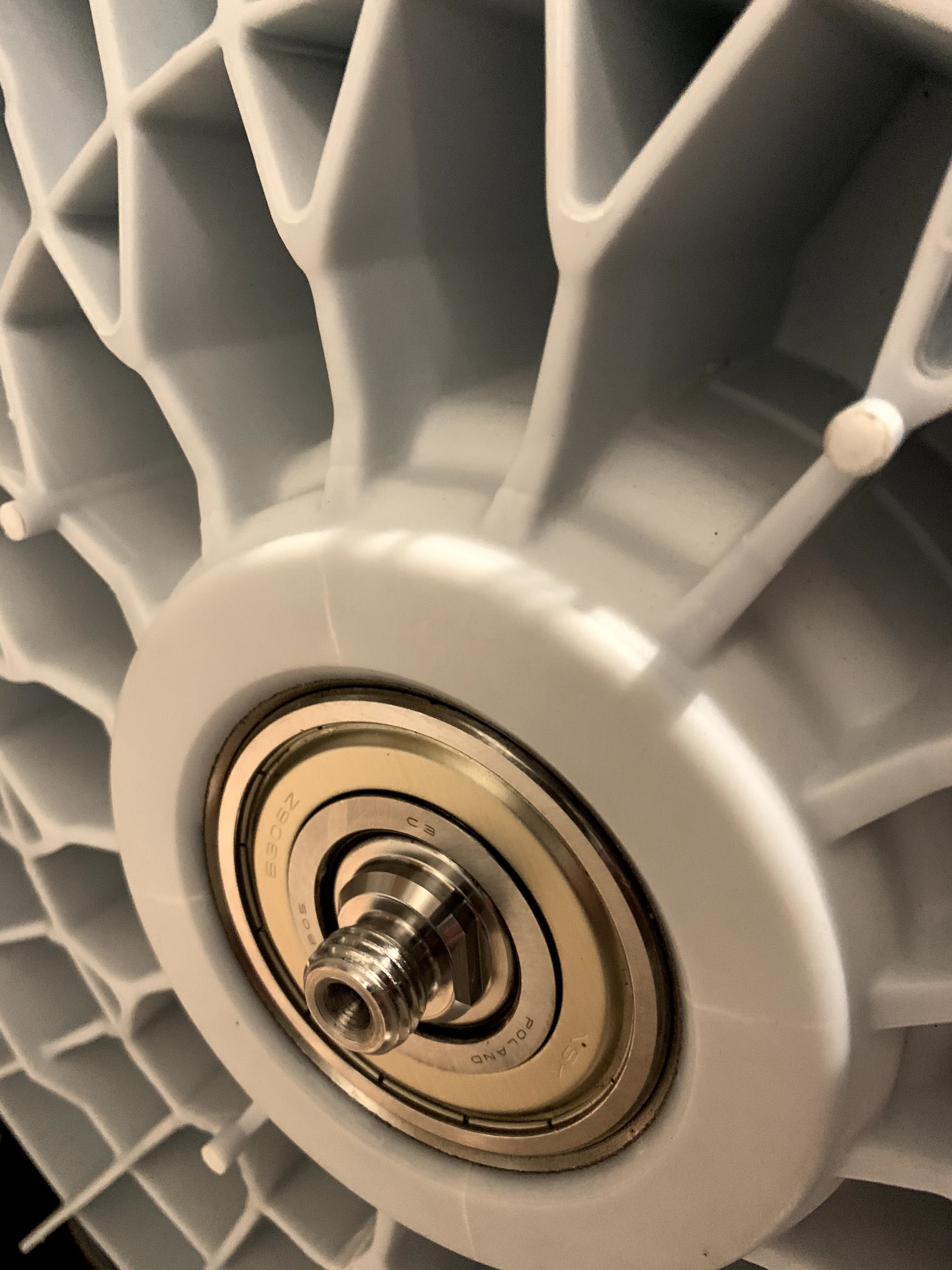

Hoor je het geluid ook als je zelf een slinger aan de trommel geeft? Riem dan even eraf leggen denk ik, zodat de motor geen geluid maakt.
Wat nog kan helpen is om even iemand erbij te vragen, die laat je dan de trommel met de hand ronddraaien. Jij pakt dan een platte schroevendraaien en zet die op het lager. Vervolgens druk je je oor tegen het uiteinde van het handvat van de schroevendraaier aan. Je kunt dan luisteren naar het lager, dit truukje wordt ook wel gebruikt bij reparaties aan auto's. Volgens mij heeft @deepbass909 dit truukje ook wel eens toegepast om een verrot lager van de dynamo in z'n auto te vinden. Als het goed is zou je nauwelijks iets moeten horen, als je knarsende geluiden ofzo hoort dan is het lager kapot inderdaad.
Lager (6306Z) eruit halen zal met een poelietrekker o.i.d. moeten gebeuren. Anders even een post aanmaken op CircuitsOnline, daar zitten veel witgoed experts die ervaring hebben met dit soort reparaties.
Maar bovenstaande is meer iets voor als je zelf handig bent en er met de winkel niet uit komt. Wasmachine zou langer dan 3 jaar mee moeten gaan dus daar moet je je op beroepen. Ik zou er dan natuurlijk niet bij zeggen dat je hem al open hebt gehad :D
Edit: Heb het filmpje even bekeken, maar het maakt wel veel geluid voor een lager. Denk niet dat dat het is eerlijk gezegd, dan zou ik ook verwachten dat het geluid tijdelijk weg is als je er WD40 op hebt gespoten. Klinkt eerder alsof er iets aanloopt of een krakende veer ofzo.

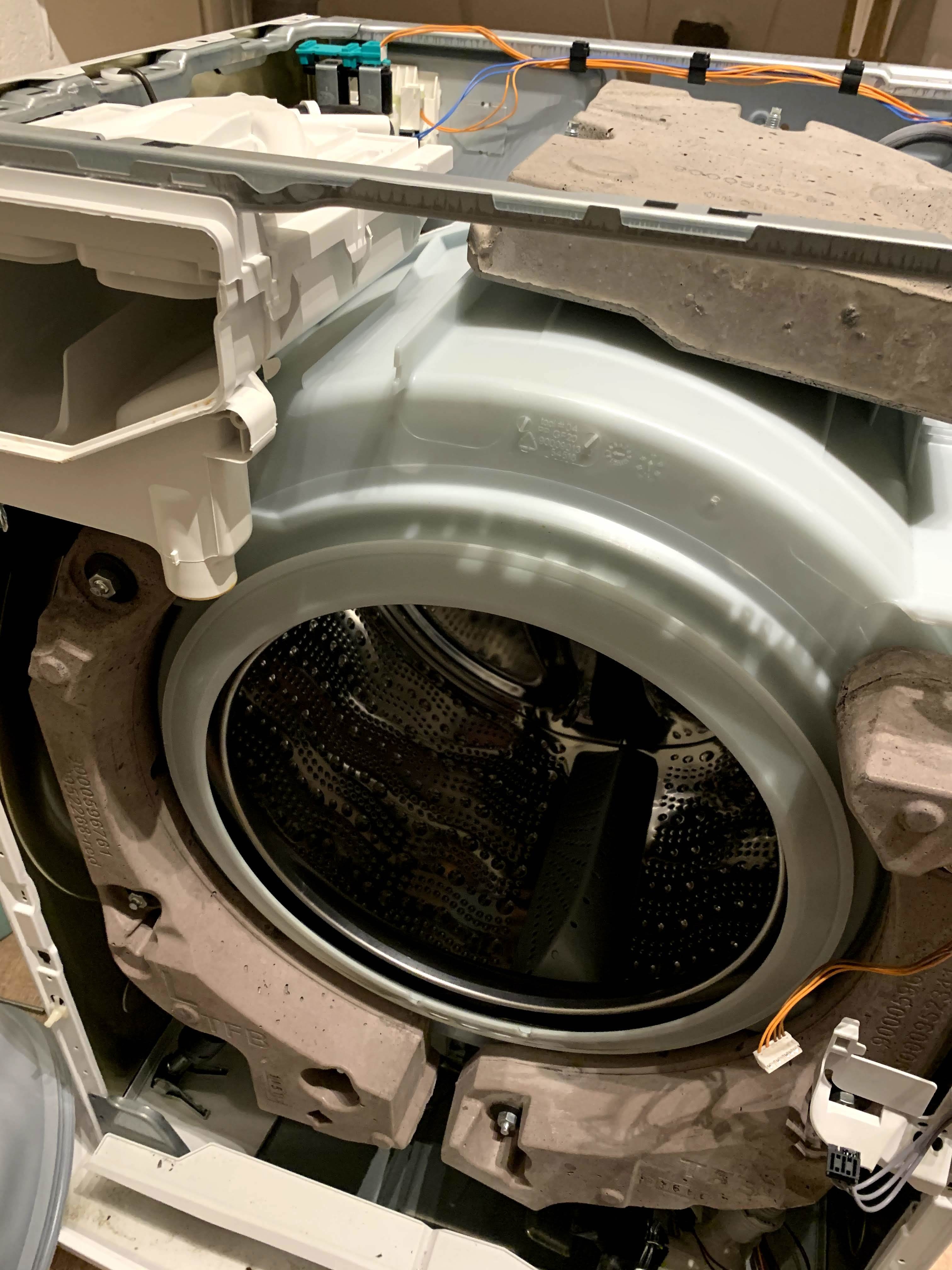

Update. Vanavond de machine weer geopend en... uiteindelijk weer in elkaar gezet. Er lijkt echt niks tussen de kuip en de trommel te zitten; zullen het dan toch de lagers zijn? Weer twee filmpjes gemaakt waarop ik met de hand aan de trommel draai en je het gepiep kan horen. De motor/riem zijn afgekoppeld.

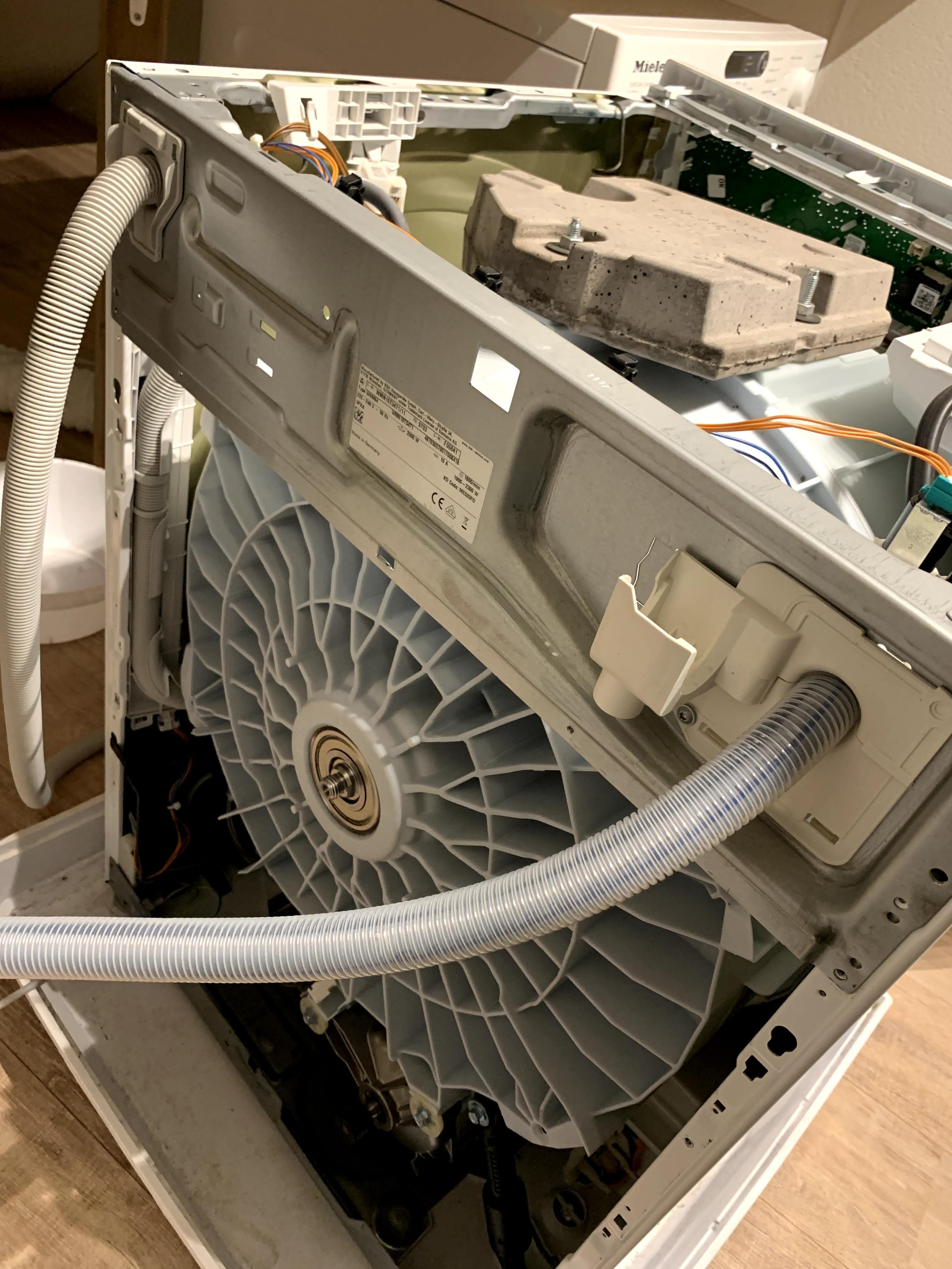

Verwijderen ging super simpel. Het terugzetten daarentegen..... :( Uiteindelijk wel gelukt.
De trommel ga je niet uit de kuip krijgen zonder de kuip door midden te zagen. Dit net zoals de poster hierboven gedaan heeft... De twee delen lijken gewoon fabrieksmatig aan elkaar gesmolten te zijn. Wat een shitmethode is dat. Na de tijd dat ding weer (waterdicht!) lijmen; dat is een hell of a job. Repairability is daarmee echt ondermaats mijn inziens.

Hoe dan ook... ik geef de zelfmaakstrijd op denk ik en ik ga contact opnemen met de verkopende partij.Het zelf zagen/lijmen/dichtschroeven van de kuip is voor mij teveel van het goede en ik twijfel of ik dit zelf wel goed ga kunnen. Dan kan ik allicht beter een vakman vragen als de winkel geen enkele beweging/coulance geeft.

Het lijkt erop dat de lagers van een loopwiel / de loopwielen overleden zijn.
Daar kom je never ever bij, dus het wordt een complete nieuwe trommel:

Je had het bij het juiste eind. Monteur gaf een draai aan de trommel en wist genoeg: lagers. Erg snel gaf hij toe en inderdaad moet de complete kuip/trommel vervangen worden. Dit gaat waarschijnlijk vrijdag gebeuren (indien geen lockdown).

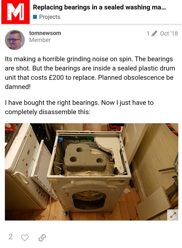

Uit andere fora:
Afbeeldingslocatie: https://tweakers.net/i/M9k5lDn9hw5Ie-w75z3xLazEzXY=/x800/filters:strip_icc():strip_exif()/f/image/J2JPyIr4K7tzHcVtyqRxWs3s.jpg?f=fotoalbum_large
