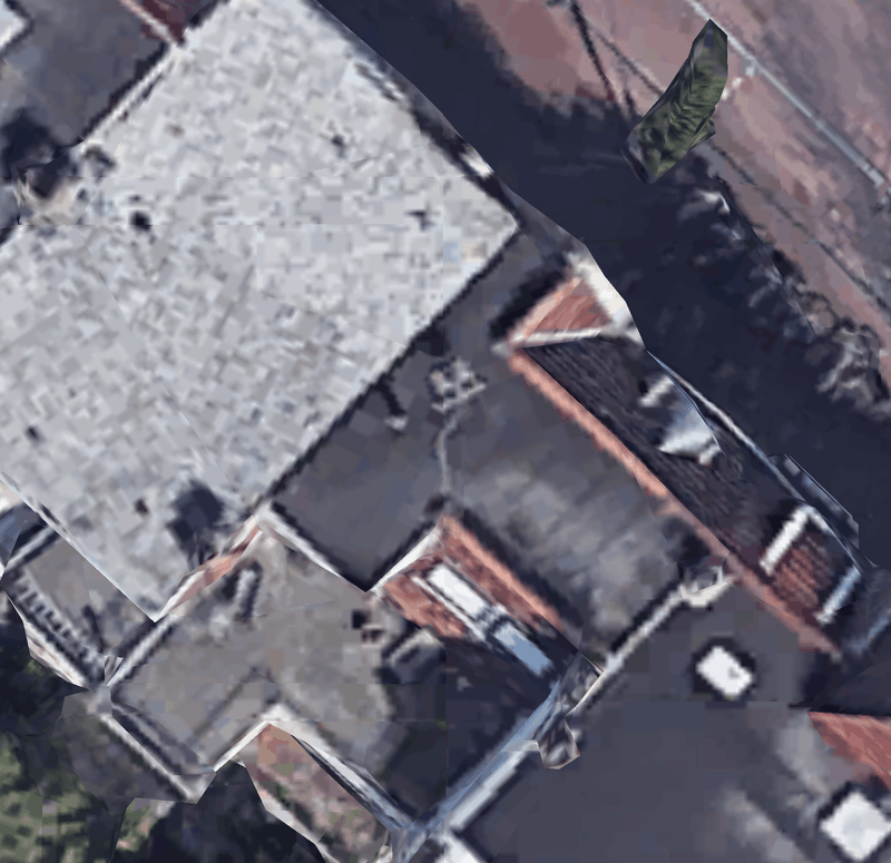

Huis A
  • Plat dak
  • Zuid-west (azimut 45º)
  • Ruimte voor 8 panelen (170x100cm)
  • Verbruik: 4000 kWh
  • Oude meter; Siemens W203A

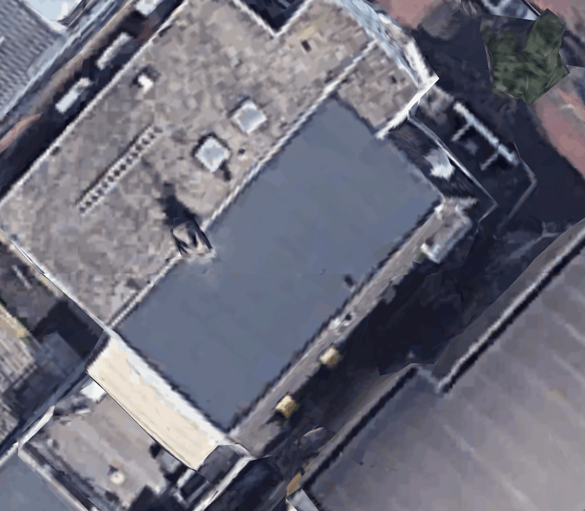

Huis B
  • Plat dak
  • Afmetingen: 6,1m x 12,5m; dus een paneel of 24 (4 rijen van 3 dubbel boven elkaar in landscape)
  • Verbruik: ? kWh
  • Nieuwe (slimme) meter
