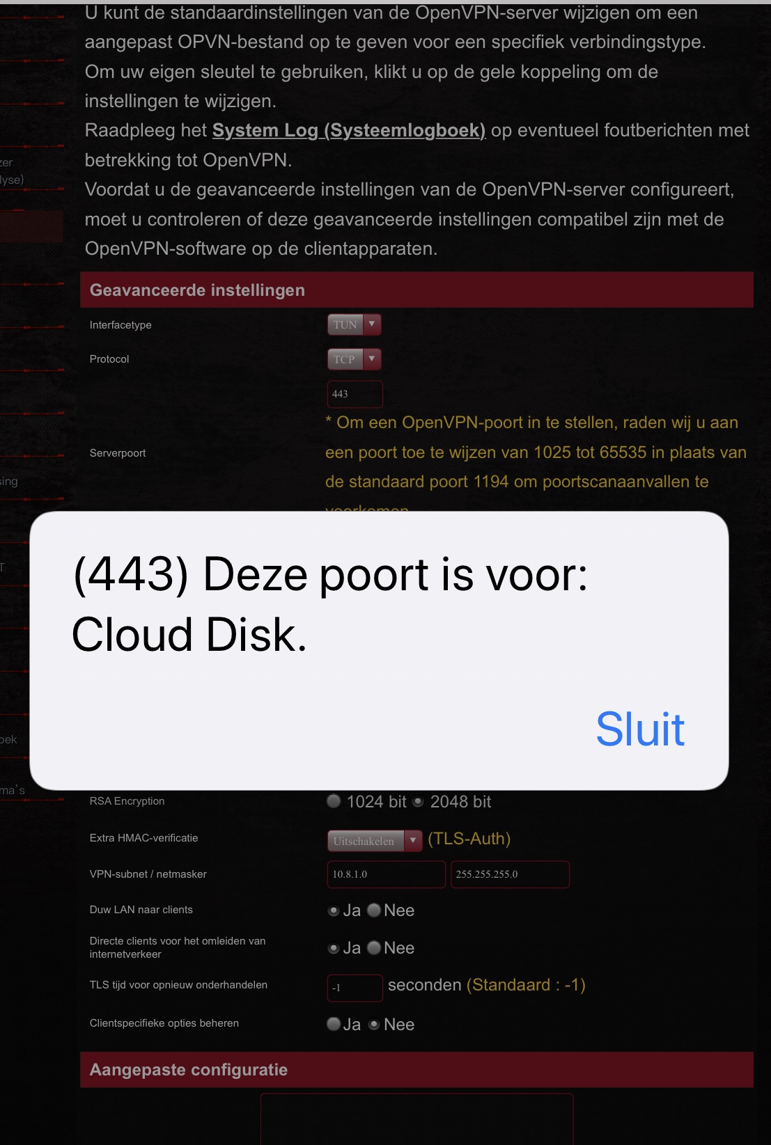

Mijn router geeft bij instellen van TCP 443 aan dat de poort voor voor Cloud disk is
Afbeeldingslocatie: https://tweakers.net/i/6P-RSmFAA26yePf_ipALrJhKJEY=/800x/filters:strip_icc()/f/image/3ox1yfgwJjnCoag2PycxV040.jpg?f=fotoalbum_large
