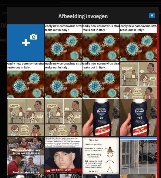

Wanneer ik in dezelfde posts meerdere afbeeldingen wil toevoegen d.m.v. copy+paste, dan word er bij elk volgend plaatje een extra kopie geupload. Zie hier:

Wellicht verwoord ik het niet helemaal goed. Dit is wat er gebeurd:
1. Ik kopieer een plaatje.
2. Ik klik in mijn reactie op het image knopje.
3. Ik plak mijn plaatje.
4. 1 afbeelding begint met uploaden. Wanneer deze klaar is klik op afbeelding invoegen.
5. Ik herhaal stap 1 tm/3, maar nu beginnen er 2 kopiën te uploaden van de laatste geplakte afbeelding.
6. Herhaal ik stap 1 tm/3 weer, dan worden er nu 3 kopiën geplakt, enz.
Dat lijkt me niet de bedoeling. Wanneer ik een enkele afbeelding plak lijkt me dat er maar 1 kopie van die afbeelding geplakt word, niet steeds 1 extra.

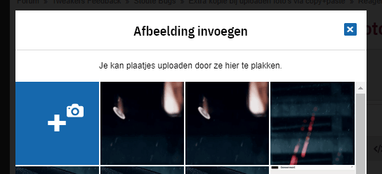

Maar als de GitHub-oplossing (nog) niet aan de orde is, dan raad ik aan om in de image dialoog een hint/tip/regel toe te voegen dat je door middel van pasten ook plaatjes kunt toevoegen. Want dat werd me nu totaal niet duidelijk, terwijl het wel een vette (en makkelijke) feature is.
Zoiets als hieronder (tekst kan veel duidelijker, gaat om het idee ;)), om maar gelijk de feature te gebruiken/testen :P
