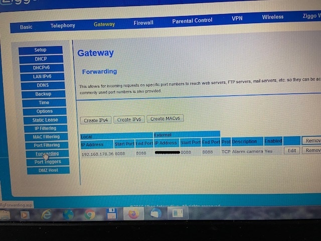

Hoe dan ook ik heb beeld vanuit mijn huis op zijn camera.
Zie hier op de print screen dat alleen de 2e camera met poort 8088 in port forward staat
Afbeeldingslocatie: https://tweakers.net/i/Yh-1HoJ2T_OHncZEt3w9uR9hSdI=/f/image/jQXe1L9zZPteBSwAJ80xfzDy.jpg
  • Tha Render_2
  • Registratie: April 2018
  • Laatst online: 21:49
Dan moet je het toch echt ergens anders zoeken hoor, misschien staat er nog een device voor? Of achter? Wat staat er bij DMZ host? Laatste tabblad, als daar het IP adres van één van de camera's staat, wilt dit zeggen dat hij gewoon ALLE poorten naar dat ene IP forward.

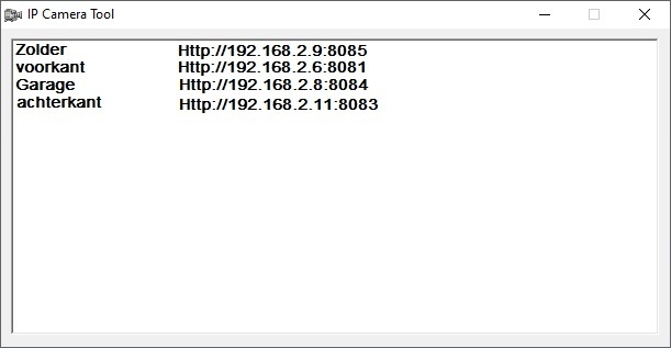

  • gsm
  • Laatst online: 30-09 17:04
@Arthion-nl
Ik heb 8088 geprobeerd en 88 en bij mij werkt die op beiden poorten wel
Dat 80 dicht staat bij je klopt als je er niets aan poort 80 heb hangen
Liest gebruik ik poort 80 niet voor de camera maar die stond daar al op en heb dat voor nu even zo gelaten, als de andere op een willekeurige poort wel bereikbaar wordt dan ga ik die van 80 ook veranderen naar bv 8085
Mijn camera´s hebben allemaal een 808x poort en werken al 15 jaar goed, zie bijgevoegd print screen
@RGAT
Lees even terug, camera werkt lokaal perfect maar vanaf internet is die niet bereikbaar omdat de poort niet open gaat.
Als je in je log ziet dat er mensen op hebben gezeten dan zijn je instellingen niet goed want alleen machtiging houders kunnen maar inloggen.
En hoe kom je erbij dat camera´s over VPN hoort te gaan ? Bij alle camera´s staat dat je een portforwarding moet maken in de router.
Ik doe dit nu al zo´n 15 jaar en de ene keer gaat het wat gemakkelijker dan de andere keer maar meestal lukt het uiteindelijk helaas nu niet.
Afbeeldingslocatie: https://tweakers.net/i/d74HTPXsn9z8h6d4rZp8VZ19t7E=/f/image/kZPmnxsauKQObYIm0o0om0fS.jpg

  • Tha Render_2
gsm schreef op donderdag 12 maart 2020 @ 22:28:
Bedankt voor je advies maar hoe krijg ik een poort open in de EVW321B ?
Dat is mijn vraag vanaf het begin
Zoals je screenshot, staat gewoon goed, dus je moet het probleem ergens anders zoeken.
