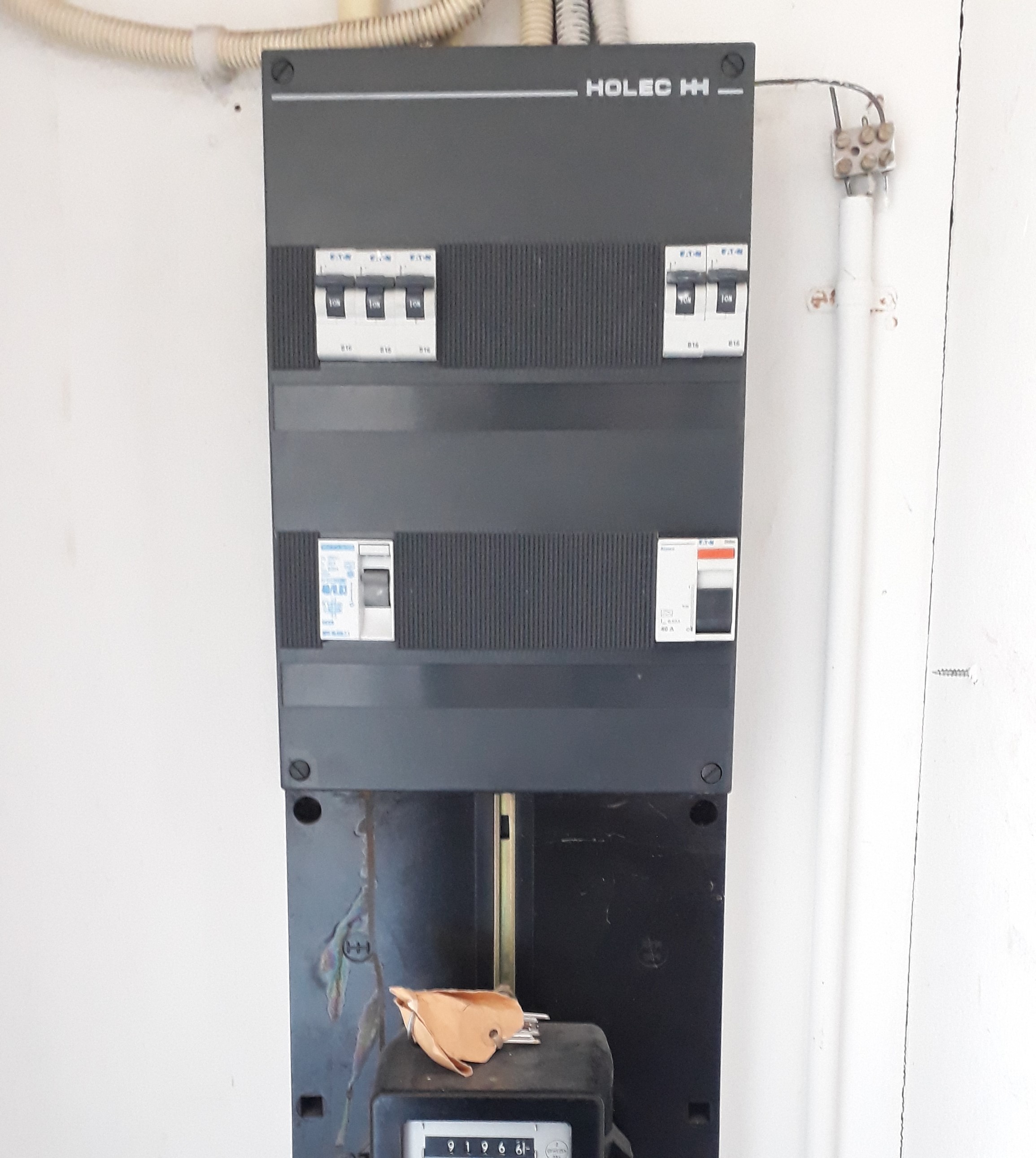

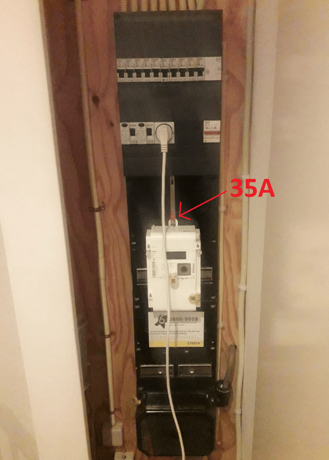

Zoals te zien op de foto, zit het kastje aardig vol, de vorige eigenaar heeft het huis goed onderverdeeld (niks bijzonders, kookte op gas, geen zonnepanelen e.d.)

Geen idee wat TS heeft zitten, merk is niet leesbaar, maar ik herken het niet en vind op google ook geen gelijkende componenten. Volgens mij zal het niet duur geweest zijn. :+
Iskra is niet echt een goedkoop en slecht merk naar mijn idee. Genoeg netbeheerders plaatsen Iskra slimme meters. Sterker nog die heeft @diabolofan volgens mij één. ;)

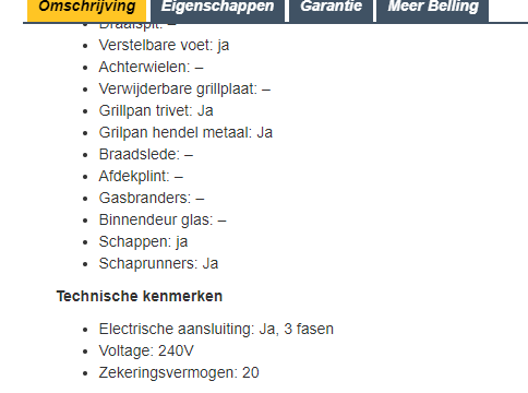

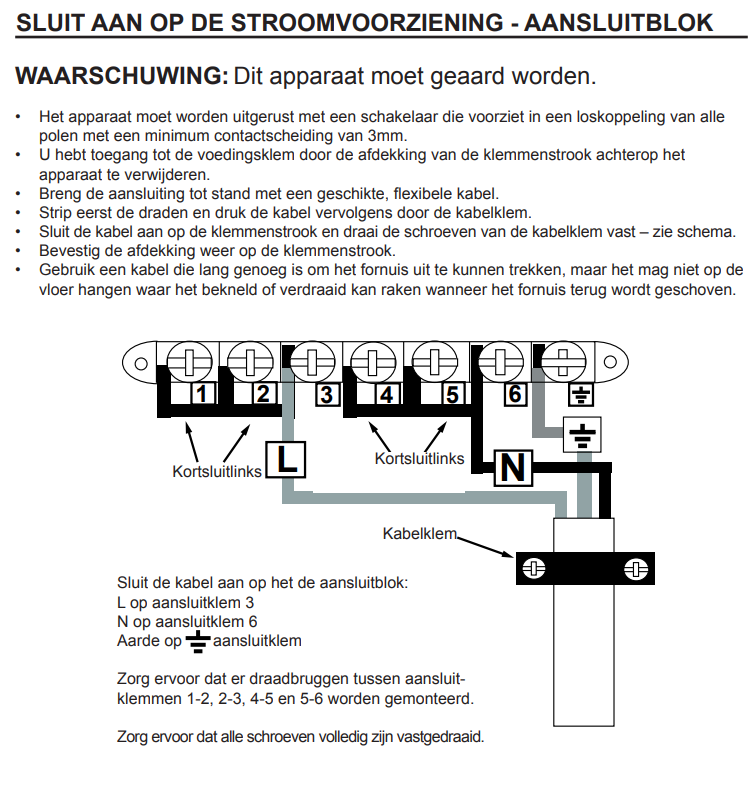

Uw vraag1 is best gek.
Je hebt nu 1x35A, wat ongeveer 8kW is, louter om een kookplaat aan te sluiten ga je verzwaren naar 3x25A, wat 17,2kW is. Dat lijkt me best wel overdreven :).
Ik ben nog geen enkele kookplaat tegengekomen die niet 1fasig aangesloten kan worden.
Wij hadden een kookplaat van 10,8kW besteld en gingen dus (in theorie) in de problemen komen met ons 1x40A (gangbaar in woningen in België). Een verzwaring naar 3x32A ging ons €600 ex BTW kosten bij onze distributienetbeheerder (toen Eandis, nu Fluvius). Maar Eandis doet enkel een verzwaring op een installatie die max 3maanden geleden gekeurd was. We waren nog volop andere verbouwingen aan het doen die ook impact hadden op de elektrische installatie (ik kan zelf elek leggen, na een avondonderwijsdiploma :)). Toen we 9 maanden verder waren en we bijna een keuring konden aanvragen, bleek dat we eigenlijk nog nooit problemen hadden gehad in het gebruikt van de kookplaat. We bleven al 9M lang binnen de 40A marge. Toen heb ik de zekeringkast opnieuw gekableerd van 3F naar 1F, wat ons €720 ging besparen. We zijn ondertussen 6 jaar verder en de hoofdzekering is nog nooit uitgevallen.
Daarenboven ga je het uzelf moeilijker maken, door op elke lijn maar 25A ter beschikking te hebben, ipv nu op het totaal 35A.

Ik weet niet hoe het er in Nederland aan toe gaat, maar in België worden kookplaten ook 1F aangesloten, ik heb nog nooit van 2F gehoord :).
1F betekent: lijn (L) en nulgeleider (N, neuter in het schoon Vlaams :)).
Zowel op de productpagina van de verkoper (zie uw link), als op de productpagina van de fabrikant, als in de aansluitinstructies (PDF p14) staat een 1fasige aansluiting.

Dan kijk je ergens anders dan ik (geklikt op de link van mij en naar technische kenmerken gescrolld):Afbeeldingslocatie: https://tweakers.net/i/k9XssPWxVA06XyH9Q3URqR8Gxl0=/f/image/ZTh5wdGPz2ORJpEnJTKlR4sN.png
We hebben het over een 3 fase 230V aansluiting en dus niet over een krachtstroom (380-400V) aansluiting.

  • Cafe Del Mar
  • Laatst online: 02-11 10:35
https://www.123apparatuur...is/item/68574/filter/f1=9
3F 240V 20A

Maar eigenlijk moet je altijd in de installatiehandleiding kijken:
https://www.belling.nl/wp...de-modellen-083569100.pdf
1F
Afbeeldingslocatie: https://i.postimg.cc/qv7mJZxs/bel4.png
Er vertrekt een kabel met 3 aders: lijn, nulgeleider en aarding.
De nulgeleider en de lijn worden doorgelust naar de verschillende klemmen.
Je kan het dus wel degelijk 1fasig en 3fasig aansluiten, zoals zowat alle kookplaten.
In uw geval zou ik afzekeren op 25A (en niet op 32A) als je uw bestaande installatie behoudt. Maar ik zou verzwaren naar 1x40A
Wij hebben onze kookplaat op 32A afgezekerd, op een hoofdautomaat van 40A.

Cafe Del Mar schreef op woensdag 11 maart 2020 @ 11:12:
"2-fase" is een verzinsel van de Nederlandse keukenbranche... dat is gewoon 2x16A op dezelfde fase. Twee keer 16 ipv 32 zodat het selectief is tov de hoofdzekering en er gewoon 2,5mm^2 draad gebruikt kan worden.

ik laat mijn meterkast volgende week verzwaren en heb zelf de groepenkast vervangen koste mij bij Liander 347 euro en dan moet je de groepenkast klaar hebben voor ze komen.
dat koste met 8 automaten, 3 fasen automaat, kookgroep,2 x 3 polige aardleks, en 3 x 2 polige aardleks via internet 650 euro je kan het dan eventueel ook kosteloos door hun in elkaar laten zetten. en dan heb ik alles nieuw besteld aangezien alles ook al wat ouder was.
ik heb een kookplaat bij de ikea weg en die werkt wel op 2-fase 400V of 1-fase ik moet een L1, L2, 2 x N en massa aansluiten. maar dan moet je wel al een 3 fasen aansluiting hebben.
achteraf had ik beter 2 volledige kasten kunnen bestellen maar als ik moet uitbreiden kan het altijd nog. (de atema krachtgroep had ik al en vond het zonde om een nieuwe van eaton te kopen)
Afbeeldingslocatie: https://tweakers.net/i/BJ8RriKV2TY-Du00p3VIk5pD79U=/800x/filters:strip_icc()/f/image/5YLCnc9qcwh6qcOZlwocp4sW.jpg?f=fotoalbum_large
Afbeeldingslocatie: https://tweakers.net/i/NDXAhh2jl0sZFLIFl9fcZXFiEv8=/800x/filters:strip_icc()/f/image/h9qbdWjfaEpj6ASB6G5w44bZ.jpg?f=fotoalbum_large
Steam: Evert
Evert134 schreef op woensdag 11 maart 2020 @ 18:31:
Aardlekschakelaars zijn 2 polig of 4 polig, niet 3 polig (althans niet in NL, dunno wat die Amerikanen met split-fase uitspoken qua aardlekbeveiliging)
Verder erg rare kast; de Eaton kast die je vervangen hebt is waarschijnlijk nog geen 15 jaar oud.
Je nieuwe kast heeft een kookgroep; waarom? En waarom twee 4-polige aardlekschakelaars? Je hebt maar één driefase groep; die voer je dan uit als aardlekautomaat en klaar.
Verder tel ik vier 2P aardlekschakelaars. Apart eentje voor buiten?

nee is inderdaad 4 polig is haalde het door elkaar met 3 fase.
het kleine kastje links is alleen voor buiten die heeft een krachtgroep en een gewone groep vandaar ook de extra aardlekschakelaars de kast is verder ook nog niet aangesloten.
De andere 4 polige aardlek is voor de kookgroep hier moeten 2 fasen heen en er zijn geen 3 polige aardleks.
het zijn 2 losse kasten die gekoppeld zijn, De kasten zelf zijn niet duur en 2 vershillende soorten kasten naast elkaar hangen is ook niet echt aan te zien.
Steam: Evert
Kookgroep + 4 polige aardlekschakelaar had je achterwege kunnen laten ten gunste van een enkele aardlekautomaat. En je hebt nu ook twee verschillende kasten.

Cafe Del Mar schreef op woensdag 11 maart 2020 @ 12:06:
1F
