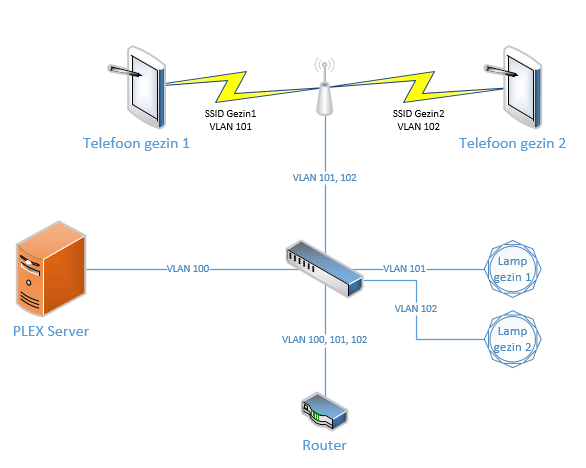

  • htn02
  • Laatst online: 23-10-2025
Het kan vrij simpel:
Afbeeldingslocatie: https://tweakers.net/i/itQ8l2NgiMuaDY3qwkD4BnRjvTQ=/f/image/8VnQV2IquNZlgShvqKk0vO2e.png
En dit kan met best goedkoop spul, een TPlink switch, microtik routerboard, en een Unify AP ofzo.
eniste regels die je hoeft aan te maken is het toestaan van verkeer van -> naar:
101 -> 100
101 -> WAN
102 -> 100
102 -> WAN
op deze manier is alles prachtig gescheiden, kan je gedeelde diensten (zoals de plex server) in VLAN 100 plaatsen.
VLAN 100 kan je ook gebruiken om je switch en AP te managen. (dit kan dan door beide gezinnen)
op deze manier hoef je ook niet precies uit te zoeken welke poorten je openzet.
[ Voor 6% gewijzigd door htn02 op 11-03-2020 11:22 ]
  • dehardstyler
  • Laatst online: 15:45
htn02 schreef op woensdag 11 maart 2020 @ 11:20:
101 -> 100
101 -> WAN
102 -> 100
102 -> WAN
Waarom sluit je de Plex server niet gewoon op de router aan?
  • TheBorg
  • Laatst online: 08-09 15:58
TheBorg
Resistance is futile.
@htn02 Dat is leuk maar voor de meeste mensen is dat te lastig configureren.
  • htn02
dehardstyler schreef op woensdag 11 maart 2020 @ 11:25:
kan ook, afhankelijk van het aantal beschikbare poorten op de router, en afhankelijk van waar alles staat natuurlijk :-)
TheBorg schreef op woensdag 11 maart 2020 @ 11:27:
mwa, met eventueel wat hulp hier zou het voor de gemiddelde tweaker niet zo lastig moeten zijn denk ik.
Mocht TS er niet uitkomen, mag hij mij altijd PMen, ik heb het hem tenslotte aangeraden :-)

vso schreef op woensdag 11 maart 2020 @ 10:17:
KISS principe (keep It Simple & Stupid) TS had de vraag niet gesteld als VLANS bekend waren .. daarnaast ga het eens debuggen met een nono KPN medewerker .. dan mag je dankbaar zijn als dat een XS4aller is die zijn vak verstaat.
En wat is "duur" je spaart een 2de internet verbinding uit,
Eergisteren XS4ALL voor het eerst moeten bellen omdat ik dacht dat de modem kapot was. 15 minuten in de wacht en gewoon iemand die zijn bullet points opleest. Niks expertise. Dat was even een vieze tegenvaller.
Om echt KISS te gaan vraag ik me af waarom het per se gescheiden moet worden. Je kan die lampjes namen geven, je woont samen, dan kun je ook wel van elkaars lampjes afblijven? Of misschien beide een eigen Hue hub?

  • vso
vso
tja...
Zebby schreef op woensdag 11 maart 2020 @ 13:23:
kan me best voorstellen dat je (niet bedoelt) iets deelt met elkaar .. gevolg is wat onbedoelde oplossingen..je bent er ook vanaf als je allebei eigen internet aansluiting neemt (1 dsl andere kabel bv)
of je accepteert het of je zoekt een oplossing .. persoonlijk vind ik het niet erg dat buurperson(en) op mijn internet meeliften voor 50% v.d kosten .. maar word minder vrolijk als ze mijn prive meuk inzien/domotica bedienen..
