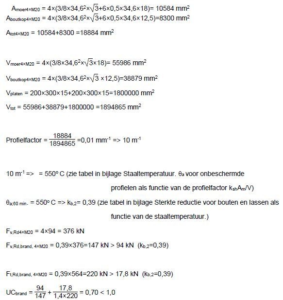

Plaatje 1: Het Word document zoals het moet zijn pagina 1:
Afbeeldingslocatie: https://tweakers.net/i/IftR5jm9ZdeprnmGtKoxt9U5-Oo=/f/image/tk4AWFVuVjszH6d4S43bheQV.jpg

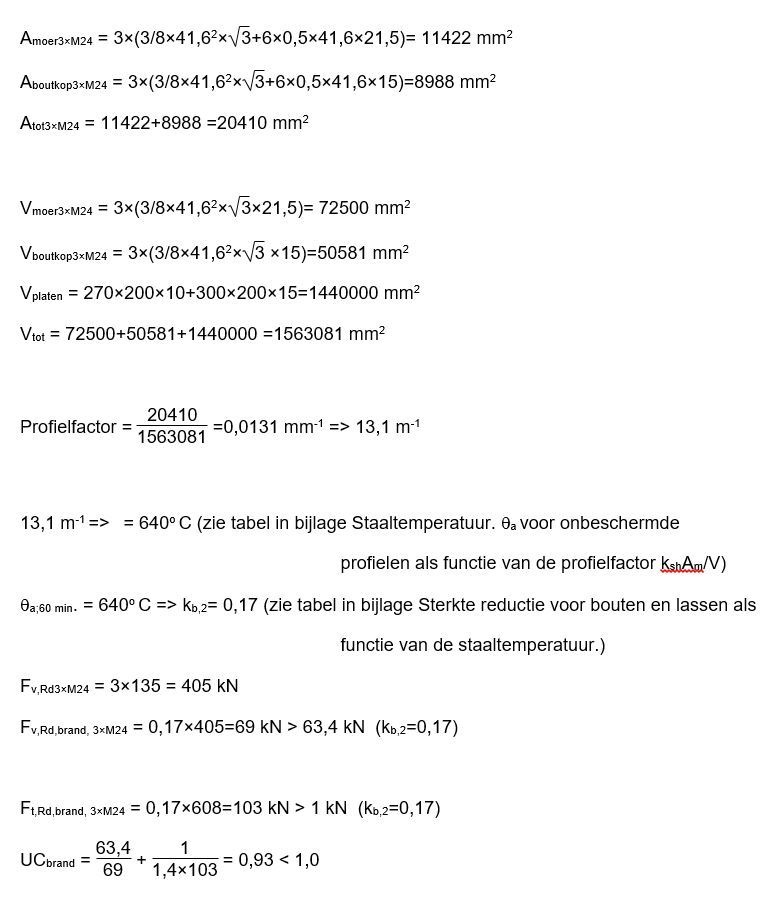

Plaatje 2: Het Word document zoals het moet zijn pagina 2. Berekening is gelijk aan pagina 1 met invulling van andere getallen:
Afbeeldingslocatie: https://tweakers.net/i/3dl0H-i7kRC527dRkKPy44c7fNQ=/800x/filters:strip_icc()/f/image/zaguEagzd2RZClqhQVsyAtOu.jpg?f=fotoalbum_large

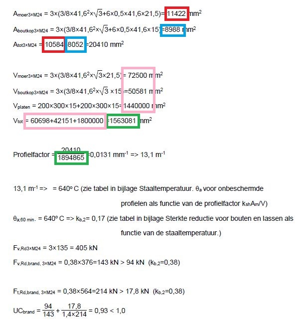

Plaatje 3: PDF export pagina 1 (is dus fout gegaan)
Afbeeldingslocatie: https://tweakers.net/i/M8ff_lKjev7JLDxPwc9mPChjwmo=/f/image/Gz6xz8yLIU8oUfM69Df9K2kf.jpg

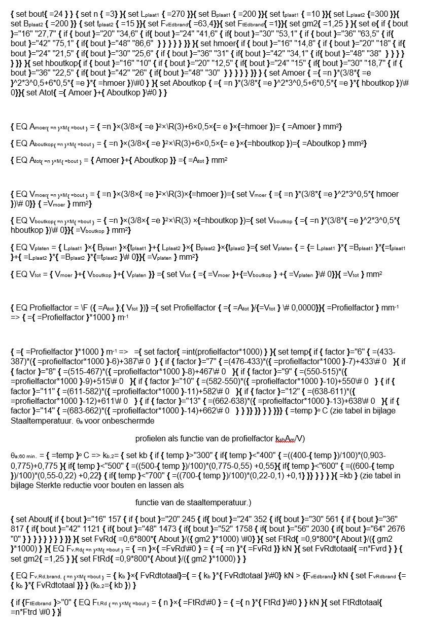

Plaatje 4: PDF export pagina 2 (is goed omdat dit de pagina is welke gegeven gebruikt worden om het hele document nog een keer door te rekenen. Bij meer pagina's dan 2 is altijd alleen de laatste pagina goed.)
Afbeeldingslocatie: https://tweakers.net/i/kg-XvlmPjPKr8LQFA8HBj47jmkY=/f/image/HABgwiw9Vh7D7FsB6fCLuNtp.jpg

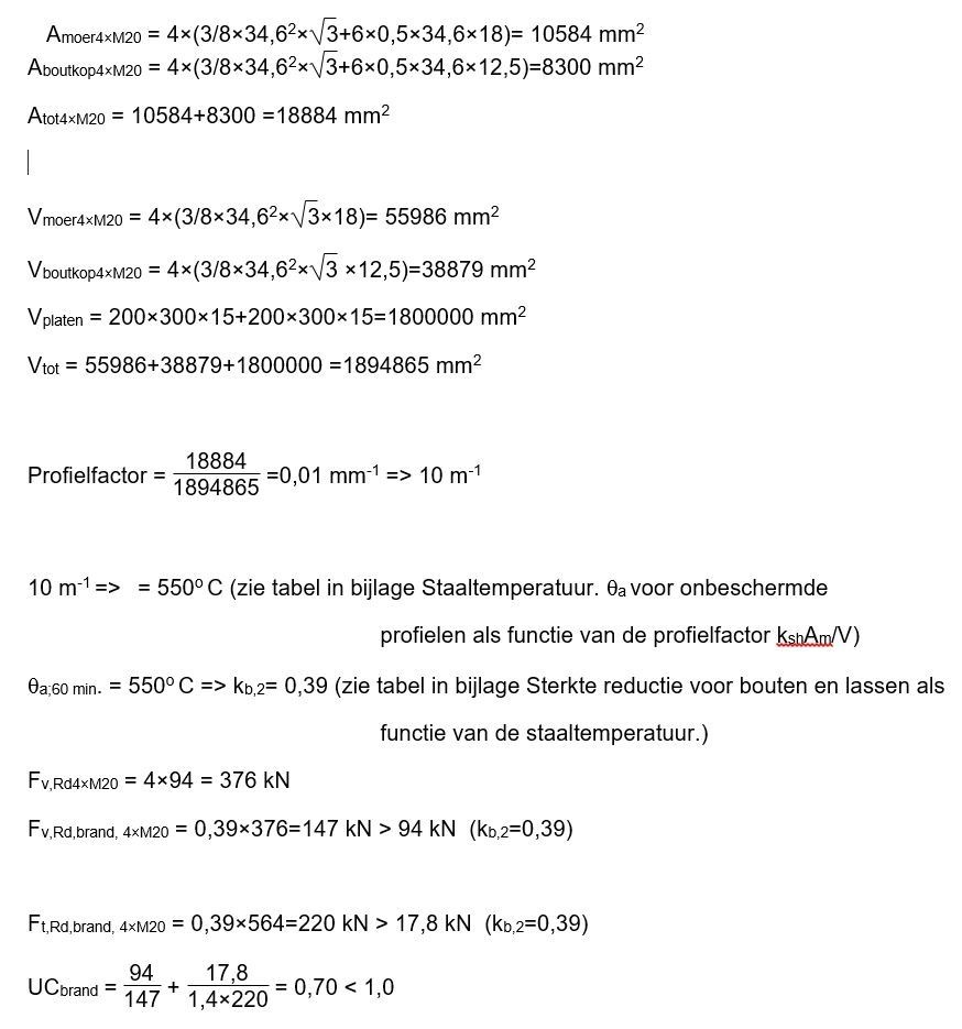

Plaatje 5: Het "programma" achter de berekening.
Afbeeldingslocatie: https://tweakers.net/i/6_tUn_HRpLIQPX3bIqS5VOkxJxM=/800x/filters:strip_icc()/f/image/b87PX1HDD4sYddFTJi1Qd90s.jpg?f=fotoalbum_large

Volgens mij gaat het mis omdat je dezelfde variabelen herbruikt op verschillende pagina's. Bijvoorbeeld Lplaat1 = 270 op pagina 1, maar Lplaat1 = 200 op pagina 2. Schijnbaar gaat dit door elkaar lopen bij de herberekening voor het converteren naar pdf. Ik zou aanraden om namen van de variabelen voor pagina 2 aan te passen, bijvoorbeeld Lplaat1 en Lplaat2 kunnen dan Lplaat3 en Lplaat4 worden.
