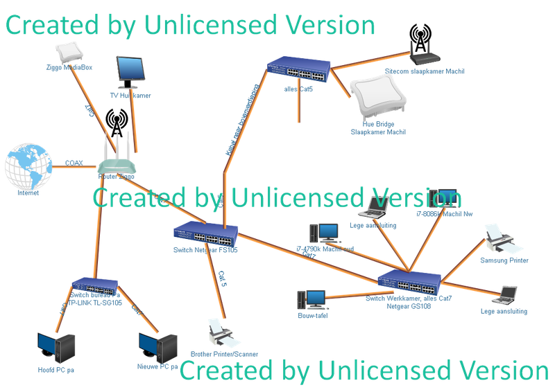

Geachte Tweakers,
Ik wil me graag ergens inlezen in Netwerken Switches hotspots etc. Het voelt voor mij een beetje als "zie door de bomen het bos niet meer"
Ik heb nu een soort van netwerk thuis, met de router van Ziggo, wat cat7 kabels en wat switchboxen en wil weten of het beter kan in huis nu, en voor de toekomst.
Ik heb er eigenlijk geen ervaring mee, maar ik wordt er al een tijdje naartoe getrokken. beetje een tik denk ik..
Ik heb een schema gemaakt met Edraw Max, hiervban de foto. Afbeeldingslocatie: https://tweakers.net/i/Opiii5UKuou-E0mIO37dLhZWEok=/800x/f/image/NvyAh3FenTx4p42hhI6SeVxu.png?f=fotoalbum_large
We hebben een huis gebouwd in 1970 ergens, en alleen in de keuken randaarde. Dus voor mijn gevoel was een Power-line niet de beste keus, en daarvoor bedraad beter. Twee jaar geleden verandering van computer honk locatie waardoor ik maar gelijk de Cat7 (voor de toekomst) heb gelegd.
We hebben een Ziggo abbo met 250 down en 25 up.
Wellicht (we denken er nog over) zal er in de toekomst een nieuw huis gebouwd worden, wil dan het hele interne(net)-verhaal gelijk meenemen met de bouw. Danwel koper, danwel glas.
Voorlopig nog geen camera's en al te veel Hue+ spullen, maar dat kan veranderen.

Heb je performance problemen?
Wat je iig beter kan doen is je wireless. Ik zie nu 2 wireless netwerken, ik zou opteren om te zorgen dat je één goed dekkend wifi netwerk krijgt. Eventueel met nog een extra SSID voor gasten.
De vraag is vooral, wat wil je graag lezen? Als je wil weten of je design goed is, dan is het voor thuis al vrij snel goed genoeg.

Niet echt denk ik. Als ik een speedtest doe, dan haal ik die 250down en 25up wel. het is niet ruim minder zeg maar. Maar soms merk ik een hapering in euh dat de pagina niet gelijk opent. Met gamen eigenlijk ook geen problemen.
Die extra SSID, is dat wat we via Ziggo hebben gedaan, een gastennetwerk? Maar dat is eigenlijk voor alleen Ziggo klanten onderling die ook zoiets zelf hebben ingeschakeld.
als dat niet hetzelfde is als wat je bedoeld, dan is dat iets waar ik me in moet verdiepen.
Ja, qua designs. Ik bedoel, schematisch is het makkelijker getekend dan of het ook echt goed werkt.
Ik zou er evt nog wel een NAS tussen willen hebben, maar hoe en wat weet ik nog niet helemaal.

Naja tijdens het inlezen, blijf ook realistisch.
Nu ben je dus met je cat7 kabels aan de gang gegaan 2 jaar terug. Nu plannen om weer te verbouwen met eventueel glasnetwerk.
Voel je hem aankomen?
Wat was nou de meerwaarde van cat7 tegenover cat5e in JOUW netwerk?
Nu zit je te beraden over glas... Wanneer komt het moment dat glas ook meerwaarde heeft in JOUW netwerk?
Je hebt haperingen op internet geef je aan. Tja kan kloppen maar dat ligt waarschijnlijk niet aan jouw interne netwerkje. Het is nu eenmaal wat druk daarbuiten.

Ik zat in dezelfde situatie als jou. Ik heb een huis dat omstreeks 1979 is afgebouwd. Geen aarde, weinig mogelijkheid tot kabels trekken.
Je kunt al beginnen met wat zaken te scheiden;
Aarde; zit er aarde in de centraaldoos? (je weet wel, die boven je hoofd :Y). Wil je dan aarde, dan kun je vanaf dat punt een aardedraad trekken. Bij ons heeft een electricien overal aarde aangelegd. Het is niet per se nodig dit overal te hebben, overigens.
Verder...
Wat vind je belangrijk. Bekabeld of wireless?
Dan is de vraag; waarom vind je dat belangrijk?
Heb je ook last van snelheid of verbindingsproblemen?
Heb je switches die managed zijn of zijn het 'stomme' switches?
In het laatste geval zou je eventueel last kunnen hebben. Ik ben een beetje de naam vergeten hoe dat heet. Maar iets met teveel broadcasts binnen een groep waardoor je wat verzadiging kan krijgen. Nu betwijfel ik dat wel of je deze problemen snel merkt. In ieder geval...als je de keuze nog moet maken; dan is CAT 6 genoeg. Cat5 wellicht ook, maar cat6 is wat meer verzekerd van minder storingen.
Er zijn tegenwoordig mooie geintegreerde systemen van o.a. ubiquiti unifi welke mooi schaalbaar zijn. Maar Cisco, TPLink, Zyxel hebben dit ook. Maar voordat je daar aan gaat beginnen is het handig ook om te weten wat je uberhaupt kan qua infrastructuur. Heb je ruimtes voor bekabeling, wil je wifi overal, of beperkt?
- Wil je veel onderhoud plegen of juist zo dom mogelijk netwerk zonder fancy oplossingen?
- Wil je bijzondere services als PI-Hole draaien.
Glas is leuk, maar blijft wat meer specialistenwerk, waarom wil je dit?
Afijn... met alles wat hierboven gezegd is kun je al wat vragen voor jezelf beantwoorden. Dan geeft je dat wat meer kader en houvast.
Ik heb zelf bijvoorbeeld alles in de kelder kunnen zetten. Met split level heb je daar een handig plekje om een server kast op te zetten. Vanuit een punt 3 kabels trekken voor 3 access points, ziggo router zit voor de andere router. Zo kan ik bijvoorbeeld zorgen dat mijn normale stack gewoon blijft ingesteld (zodat ziggo geen resets in mijn instellingen kan doen... dat gebeurd helaas bij software updates). Ook betreft geluid is het minder een probleem.
Maar wil je gewoon simpel houden, is een 24-poorts switch vaak voldoende. En kun je met een simpele switch direct op je model gewoon ook prima werken. Als ze nooit allemaal tegelijkertijd aan staan, volstaat het vaak prima. Een unmanaged gigabit switch van TPLink oid, kost je weinig. :Y)

Verder...
Ik denk dat; gezien de ervaringen in het verleden (Wifi ging maar moeilijk door de muur) ik sterk opteer om zoveel als mogelijk via bekabeling te doen. Ik ben ook een gamer, en dat gaat iets verder dan Patience ;)
Ik had een paar jaar geleden toch wel problemen met de Wifi boven, en kon voor weinig die Sitecom krijgen. Die zorgt boven voor (is mijn gevoel) goede dekking, maar het zou kunnen dat de netwerken elkaar storen; en het dus beter kan.
Daarnaast wil ik bepaalde zaken centraler opslaan/ toegankelijk maken. We hebben allemaal hier in huis iets met muziek, daar is ook veel overlappende muzieksmaak bij. Beetje onnodig om overlappende data op meerdere pc's/laptop en foons te hebben.
Alles is nu Unmanaged, deels omdat ik eigenlijk niet goed weet hoe, en wat ik er theoretisch voordeel mee kan hebben.
Ik heb alle kabels S/FTP CAT7, op een enkele uitzondering na.
Ik heb die Cat7 kabels gewoon langs de muur gelegd, en waar het niet op de grond kon, dan maar via de muur omhoog. :D klinkt een beetje Orthodox, en wellicht is het ook wel zo :P
Wat ik al aangaf, ipc waar het kan, bekabeld. En waar zo nodig, Wifi.. Aan de ene kant zeg ik, Wifi is geen prio, maar aan de ander kant, je wilt wel dat het goed is.. Dus eigenlijk wel prio.
Lol, moest ff spieken. Nja ik weet niet of het echt voordeel bied, behalve als je gaat zeggen dat ik Youtube zonder reclame kan kijken, dan ben ik voor :P

Het geeft je een goed beeld hoe het zou moeten :) Je kan daarna kijken hoe je dit implementeert in je eigen situatie.
Voor de meeste mensen is een simpele setup genoeg. Modem/router -> Switch -> Apparaat.
Domme switches (Unmanaged) zetten gewoon alles door en kan je tot op een zekere hoogte doorlussen.
Laten we dus zeggen dat je tekening zou moeten werken en er is niets mis mee. Inprikken en je kan alles op je netwerk zien.
Pas als je je netwerk wilt segmenteren met bijvoorbeeld VLAN's, dan zou je naar managed switches moeten kijken en dan is er veel te leren en te plannen.
Als je een compleet nieuwe setup in een nieuw huis gaat opzetten, zorg voor voldoende aansluitingen in iedere kamer zodat je geen extra switches hoeft te plaatsen, bekabel alles naar een centrale kast op patchpanelen en patch dit door naar een switch. Hoe minder je hoeft door te lossen, hoe beter natuurlijk.

Kan je huidige opstelling beter? Tja, hoeveel geld wil/kan je ertegenaan gooien? Want je kan al snel gaan kijken naar Ubiquiti apparatuur, je modem als modem-only gebruiken en een fully fledged router/firewall gaan neerzetten tussen modem en eerste switch, ...
Wat is 'beter'?
Kan het sneller? ja, theoretisch heb je met glas meer ruimte om sneller te gaan. In de praktijk ga je die snelheden waarschijnlijk niet verzadigen (andere bottlenecks). Kan het veiliger? Misschien wel, gooi er een router/pfsense box op en gooi een IDS (suricata bijvoorbeeld). Kan het stabieler? Als die sitecom op de slaapkamer een router is en er is dubbele NAT op het netwerk, doet dat ietsje af aan de performance maar dat ga je amper merken bij normaal internet gebruik. maar je kan hem best in 'AP' modus oid zetten. Beiden access points staan liefst ook zo ver mogelijk uit elkaar qua kanaal (bv AP1 op chan1 en AP2 op chan 11 voor 2.4GHz). Hier zou je misschien iets vlotter kunnen 'roamen' (tussen slaapkamer en ziggo router) door access points te gebruiken die 'handoff' capaciteiten hebben. Wil je het meer energiebesparend? Minder switches, en de wifi signal strength wat omlaag halen.
Er is bij computers, netwerken, schermen, telefoons, electronica/gadgets/tech spul in het algemeen altijd wel iets te verbeteren, ergens. Het is maar de vraag of dat ook wel echt is wat je wil/nodig hebt/kan(wil) betalen.
Een soort boomstructuur zoals je momenteel al hebt, mits verbonden middels ietwat deftige switches, schaalt vlotjes mee tot ver buiten de proporties van een thuis/thuisbedrijf netwerk. Als het kan kan je het aantal switches nog verminderen door rechtstreekse kabels te trekken.
Ga je inderdaad bouwen/renoveren kan een glazen backbone best aantrekkelijk zijn (zeker als je een gezin hebt met opgroeiende kinderen die streamen) maar om *alles* te verglazen is best een kostenpost geloof ik.
Zoals @TECHcrime ook al aangeeft, je kan gaan beginnen met ruimtes/verdiepingen op te delen in VLAN's en als je gaat bouwen, zorg voor voldoende contactpunten en maak het jezelf gemakkelijk om een kabel te vervangen/bij te plaatsen/...
