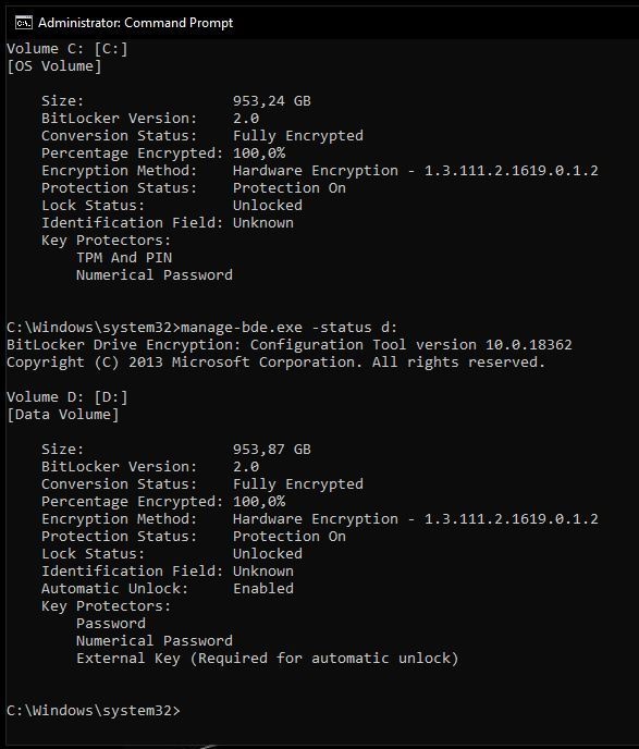

Toen ik een paar jaar terug met Bitlocker begon ook al het gezeur gehad om de juiste config te vinden. Hier onder mijn persoonlijke lijstje om Bitlocker te laten werken met hardwarematige encryptie op een Samsung SSD met een wachtwoord zonder USB stick.
DO NOT INSTALL Intel RST.
Install Samsung Magician.
Check Encrypted drive is Enable in Samsung Magician.
Enable Bitlocker Enchanced Pin in Computer Policy - Run: gpedit.msc.
(Also see print/screenshot)
Goto: Local Computer Policy > Computer Configuration > Administrative Templates > Windows Components > BitLocker Drive Encryption > Operating System Drives
Require Adition Information at Startup - Enabled and edit settings below:
Allow bitlocker without TPM - OFF
Configure TPM Startup - Allow TPM
Configure TPM Startup PIN - Allow startup PIN with TPM
Configure TPM Startup Key - Do not allow
Configure TPM Startup key and PIN - Do not allow
Allow enchanced PIN's for startup - Enabled
Configure use of hardware-based encryption for operating - Enabled
Edit: Verder nog deze 2 settings in de UEFI:
Set CMS (Compatibility Mode) Disable in BIOS.
Set Boot UEFI Only in BIOS.
Na dagen te hebben lopen prutsen toen der tijd ben ik nu binnen 5 minuten klaar.

Snake schreef op maandag 9 maart 2020 @ 21:32:
En dat doen we ook niet meer...
Mij laatste herinstallatie is alweer een tijdje terug. Tot nu toe heb ik altijd nog mijn eigen guide gebruikt met het volgende resultaat:
Afbeeldingslocatie: https://tweakers.net/i/c_fXCWxC0UAxEjfBbaylEC77MqI=/f/image/6RIcrom6DtpvRf3JlzRyWqfU.jpg

  • PilatuS
Snake schreef op maandag 9 maart 2020 @ 21:48:
Inderdaad, zo ziet mijne er ook uit.
Maar dat is niet meer van toepassing.
Als je vandaag probeert Encrypted Drive aan te zetten dan negeert Windows het gewoon.
https://www.ru.nl/icis/ne...rchers-discover-security/
https://portal.msrc.micro...idance/advisory/ADV180028
Volgens mij heeft mijn externe T3 van Samsung daar nog een firmware update voor gekregen. Van de 850 PRO staat mij daar ook iets van bij, maar weet het niet meer zeker.

Met de vorige herinstallatie liep ik hier tegenaan.
Dan moet je toch 2 stappen ondernemen:
1) Enable SED
2) Volledige herinstallatie (wipe de disk)
3) GPO aanpassen
4) Proberen.

  • ekoningg
  • Laatst online: 26-05 20:02
diskmgmt.msc nu.
https://i.imgur.com/6I4vjXi.jpg
De c:\ is een M.2 SSD
[ Voor 14% gewijzigd door ekoningg op 09-03-2020 22:16 ]

Nu heb ik zelf geen Windows machine bij me, maar ik denk dat hier het probleem zit. De locatie van je C-Drive partitie op de schijf.
Ik denk dat je beter af bent met:
1) backup van alle data van je C Drive
2) koppel alles af behalve je C Drive
3) MET EEN USB Recovery (niet vanuit Windows zelf) de disk wissen
4) Herinstalleren met die USB Recovery, dan staan je partities goed.

  • ekoningg
Kan kloppen, windows wilde ook eerst niet installeren, ik moest eerst alle andere drives afkoppelen en enkel de M.2 SSD aangesloten laten.

  • ekoningg
Dat deed het hem, bitlocker heeft nu C:\ inderdaad versleuteld ging heel snel en zonder problemen nu. _/-\o_
Enkel.. om te testen wat er gebeurd als ik de pc uitzette en vervolgens weer aan de computer normaal opstart..
zonder de USB stick waar de key opstaat in de pc.
Een ww werd er tijdens Bitlocker versleuteling niet gevraagd enkel waar de key bewaard moest worden.
Het was juist mijn bedoeling Bitlocker zo te hebben dat wanneer de PC uitgezet zou worden of zou rebooten je eerst te maken krijgt met Bitlocker.
Kan zijn dat dit ermee te maken heeft:
Nadat u BitLocker hebt ingeschakeld , moet u de opstartsleutelvereiste inschakelen in het groepsbeleid van Windows. Als u de Groepsbeleid-editor wilt openen, drukt u op Windows + R op uw toetsenbord, typt u 'gpedit.msc' in het dialoogvenster Uitvoeren en drukt u op Enter.
Dank voor alle reacties.

  • ekoningg
Helemaal goed nu die laatste optie ontbrak nog in het verhaal, pc start nu enkel op als de USB aanwezig is.
Topic is wat mij betreft nu 100% opgelost.
iedereen bedankt voor het meedenken.
