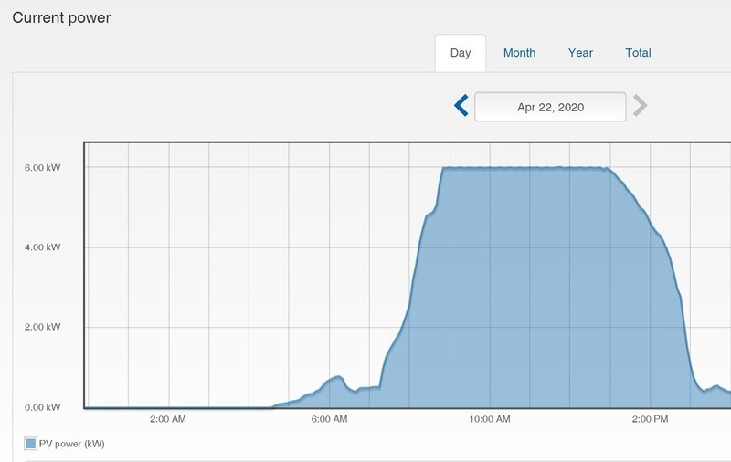

ik ben voor de 6.0 omvormer gegaan met 8500Wp op ZZO met een 35gr helling.
Vandaag de eerste volledig dag en dit is het resultaat. Ik snap het verschil in efficientie maar het is nog 4 weken voor de maximale zonne-opbrengst en ik vind de aftopping al heel behoorlijk.
wat vinden jullie? de 6 houden of upgraden naar een 8? let even niet op het verschil in prijs, het gaat mij om de opbrengst in kWh. De tijdas is 2 uur te vroeg overigens. Afbeeldingslocatie: https://tweakers.net/i/k-EydIeTMtMVSNcXWhqmErcPIa8=/800x/filters:strip_icc():strip_exif()/f/image/idjEmAq5tqNVQS4IJzNImqIc.jpg?f=fotoalbum_large

emielbf schreef op woensdag 22 april 2020 @ 18:52:
wat vinden jullie? de 6 houden of upgraden naar een 8? let even niet op het verschil in prijs, het gaat mij om de opbrengst in kWh. De tijdas is 2 uur te vroeg overigens. [Afbeelding]
Ik gok dat je per dag nu zo'n 10 procent opbrengst mist. Als ik de vlakken zo tel kom ik tot 20 gevulde, met het stuk wat je mist kan je er nog zeker twee vullen lijkt me :+

Ik zou het teveel vinden, niet voor de euro's of kWh maar voor mijn gemoedsrust dat je meer hebt maar niet kan.

Scheelt 210 kWh per jaar volgens sunny design.
Is dat het waard.....dat is aan jou.

@emielbf
Hoe staat het met de omvormer temperatuur als deze een aantal uren staat af te toppen
Ik vind dat zelf nooit lekker als wat dan ook langere tijd max vermogen moet leveren.
Zelf zou ik voor de 8.0 gaan, heb zelf ook een alergie tov aftoppen.
Kortom, ik val nog het meest over het op top jagen van in dit geval de omvormer.
