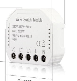

Ik heb deze dimmer bij Alie besteld. Afbeeldingslocatie: https://tweakers.net/i/pyiN-fy2G_JVvVA5_WPoM1fV4OM=/f/image/7nsfH5ucHmeF3D2GKyuIWUf0.png
Mijn vrouw wil echter de mogelijkheid hebben om de lichten uit en aan te zetten met een traditionele schakelaar. Ik kan echter niet vinden wat beter is, een gewone aan/uit schakelaar of een pulsdrukker.
Wie kan mij verder helpen?

Mehh, gaan we opeens ook geen Sonoffs meer gebruiken? Die dingen van MoesHouse zijn naar mijn idee ook best prima.
Alleen eerst, dat is GEEN dimmer zoals de tekst al zegt. Dat is een simpele schakelaar (aan/uit). Dit is de MoesHouse dimmer variant. Ik heb me ook wel eens bijna vergist.
De Switch werkt met een normale aan/uit schakelaar voor bediening, de Dimmer variant met een puls drukker.

Daar moet een gewone schakelaar op gemonteerd worden. Echter zou ik erg uitkijken met allemaal 230V materiaal aansluiten uit china. In geval van brand oid zal de verzekering niets uitkeren.

Beste kan je de ali dimmer annuleren, en de shelly dimmer kopen.
https://shop.shelly.cloud...-smart-home-automation#58
Dan een pulsdrukker er op en klaar ben je.
Let wel op de blauwe draad..

Iedereen bedankt voor het reageren. Ik heb inderdaad het verkeerde besteld, dom dom dom. Te snel geklikt.
Net via Shelby de dimmers besteld. Moet nu goed komen.
