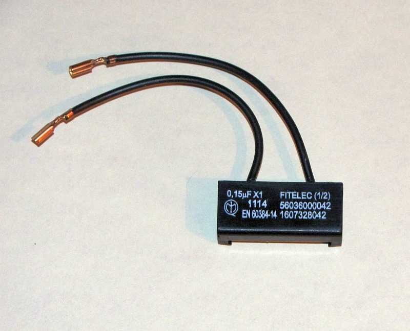

Ik was vanochtend met mijn bovenfrees (Bosch POF 800) een houten kastje aan het bewerken, tot de frees ineens poef zei, en de stop er uit vloog.
Ik heb deze frees gekocht op Marktplaats van een aardige schilder die zei dat hij hem in de afgelopen 20 jaar misschien 2x heeft gebruikt, hij ziet er dan ook als nieuw uit.
Het knalletje, en de geur die er vervolgens uit kwam deed me vermoeden dat er ergens een condensator gefaald heeft. De motor is nog zo goed als nieuw, en die belastte ik ook niet zwaar op het moment dat het voorviel.
Dus ik het ding openschroeven, en bij de aanknop ruikt het vreemd, en is er een plakkerig goedje waarvan ik denk dat het niet het vet van de knop is. Onderaan de schakelaar zit een zwart blokje dat direct aan de 230V hangt, op het blokje staat 0,15uF X1 van het merk Fitelec. Nou hoop/vermoed ik dus dat deze stuk is, er zit plakkerig spul op en hij ruikt gek, en ik zie aan een randje dat het teer een beetje open staat.
Ik heb helaas geen apparatuur waarmee ik condensators kan doormeten.
Vraagjes voor jullie:
  1. Kan ik er van uit gaan dat het de condensator is die stuk is?
  2. Kan ik er van uit gaan dat de condensator uit zichzelf stuk is gegaan, of is het waarschijnlijk dat er ook wat anders mis is met het apparaat?
  3. Kan ik hem vervangen met een willekeurige andere 0,15uF >230V X1 condensator zoals deze?
Thanks voor jullie tips & tricks!
edit: Dit is een beetje hoe hij er uit ziet, helaas is het exacte model niet op het internet te vinden: Afbeeldingslocatie: https://tweakers.net/i/_vq14eAFbK8e2RG9hYuZZ4HRchs=/f/image/oFxpQXvwPLYZD53dVqDAdpZM.jpg

Ik heb mijn telefoon laten vallen en de camera werkt niet goed meer.. er valt ook niet super veel te zien, alles ziet er als nieuw uit, alleen als ik hem aan zet vliegt de stop er uit.

De kans is groot dat deze stuk is gegaan, gebeurt wel vaker als toestel wat ouder is en legt vervolgens de voedingsspanning in kortsluiting.
Dit lijkt mij een ontstoringsfilter te zijn.
Kan het zijn dat je dit onderdeel nodig hebt?
Bosch 1.607.328.042 ontstoringsfilter
https://tdatools.nl/servi...filter-4059952066455.html
[ Voor 25% gewijzigd door steinstreuvels op 08-03-2020 16:42 ]
Ding werkt ook prima zonder dat filter draadjes los en gaan...

Thanks @steinstreuvels, dat is inderdaad het type, maar die van mij heeft geen draadjes, in plaats daarvan zit ie met 2 haakjes en een haaklatje aan de schakelaar vast. Beetje custom dingetje voor deze frees dus. Als ik een modern filtertje zoals die WIMA neem, en die er in zet met een beetje hete lijm, is dat dan equivalent? Nice aan de moderne is dat ie wat kleiner is dus sowieso past in de behuizing van de frees, het is nogal krap in dat handvat.
@Verwijderd thanks! dingetje zit er niet voor niets toch? filtert het RFI die genereerd wordt door het apparaat? ik wil mijn buren niet lastig vallen met gekke verstorin.. Ik stel me ook een beetje voor dat er ergens een grid beheerder naar een monitortje zit te staren, en iedere keer als ik mijn bovenfrees aanzet hij een piek ziet met mijn naam erbij :P
edit: Heb dit even doorgelezen: https://www.allaboutcircu...x-and-class-y-capacitors/ lijkt er op dat die WIMA werkt, gezien die het juiste VDE tekentje heeft.

@d-snp Tis deze...
https://www.toolsxl.nl/bo...ine-specifiek-p-2363.html
Technische gegevens van Bosch Accessoires Condensator
Onder meer geschikt voor
Bosch GBH 2-20 SE
Bosch GBH 2-24 DSE
Bosch GBH 2 S - SE
Bosch GOF 1200 A
Bosch GOF 1300 CE
Bosch GOF 1300 ACE
Bosch GOF 900 - ACE - CE
Bosch GSA 1100 PE
Bosch POF 800

Je kan in elk geval de tip van @Verwijderd opvolgen en even proberen of 'ie het dan doet - heb je op een simpele manier vastgesteld of in elk geval dit onderdeel kapot is (en niet meer dan dat). Kan je daarna altijd nog besluiten om een vervanger te plaatsen.

Apparaat werkt inderdaad prima zonder als je het circuit doorverbind.
Maar ook prima te vervangen natuurlijk, hier is het onderdeel een stuk goedkoper:
https://www.kruis.nl/onderdelen/bosch/pof800ace nr.64

Idd, gewoon even direct aansluiten, dan weet je tenminste of de motor het nog doet. En kwaad kan dat echt niet.

Yes! hij doet het inderdaad prima zonder storingsfilter :)
