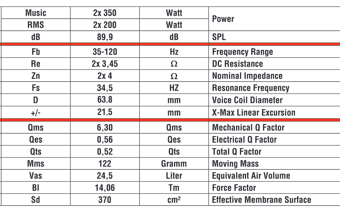

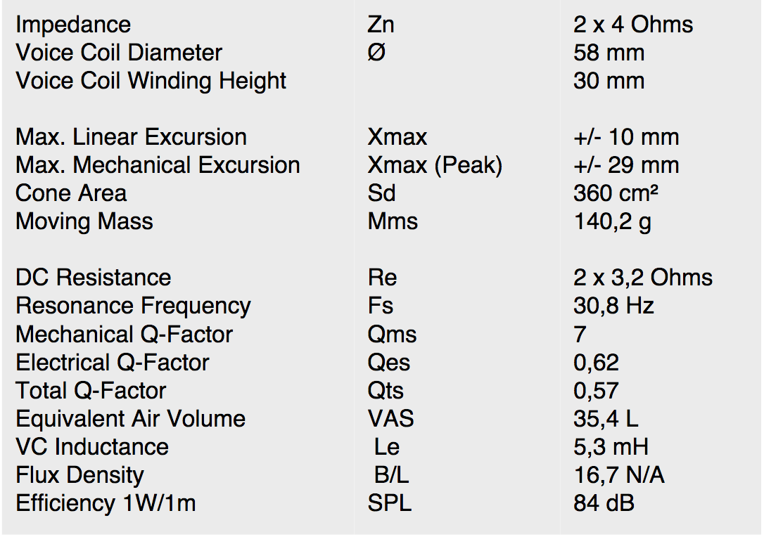

Hoi, hieronder heb ik de twee datatsheets van 2 "ongeveer" vergelijkbare 10" subwoofers voor in mijn auto.
Ze passen beiden in de kist, qua L inhoud en qua vermogen op de versterker :) (en daar gaat het nu niet om ;) )
Ik heb de merken en types weggeglaten zodat ik daar geen opmerkingen over krijg haha
Maar ik vraag me gewoon af, als we al die waarden gaan bekijken (de TS waarden enzo) of hier iets zinnigs over te zeggen valt?
Het verschilt allemaal net een beetje.. zoals bijv de SPL die bij de een op 1W/M wordt gemeten, bij de onderste op 2,83V/M :?
Kan iemand hieruit afleiden welke "beter" is of een mooiere/strakkere toon/dreun gaat geven?
Thnx! :)

Maar als je de twee die ik postte vergelijkt en dan die van jou, wat springt eruit/wat is anders/wat is belangrijk..
Bij de 1 is dit weer hoger, bij de ander dat weer, bij de jouwe zus etc :?

met een lagere Free Air Resonance is ie wat geschikter voor lagere tonen, home audio woofers zitten soms rond de 20hz.
Xmax is hoever de woofer uit kan slaan hoe hoger hoe beter, ie kan dan dieper of harder spelen.
En wattage is ook belangrijk al is het voor je oren wel een keer genoeg.
Maar het is nogal lastig zo van papier te zeggen welke beter klinkt.
