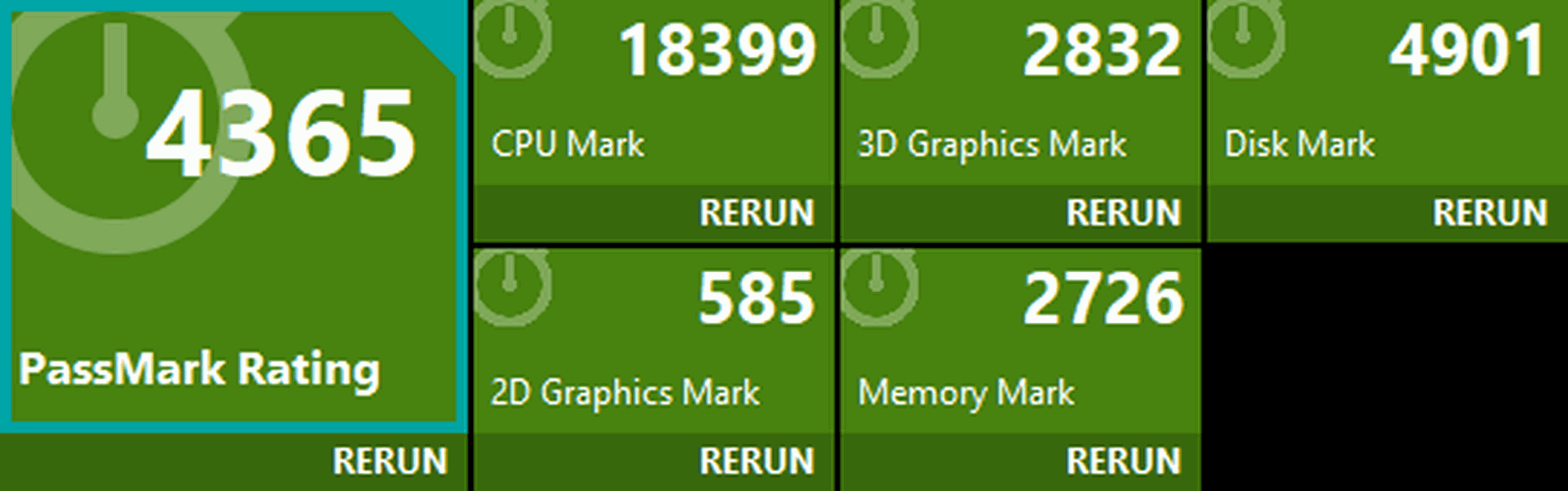

De eerste keer dat ik 'm aanzette dacht ik dat hij niet wilde starten. De machine is geruisloos.
En het is een beest(je). Dit is de PassMark rating:
Afbeeldingslocatie: https://tweakers.net/i/W61OqEvUFb8dvKcC4clVop4X2RU=/full-fit-in/4000x4000/filters:no_upscale():fill(white):strip_exif()/f/image/sPqxfMTR8tKsSLNbhjY5Vrrc.png?f=user_large

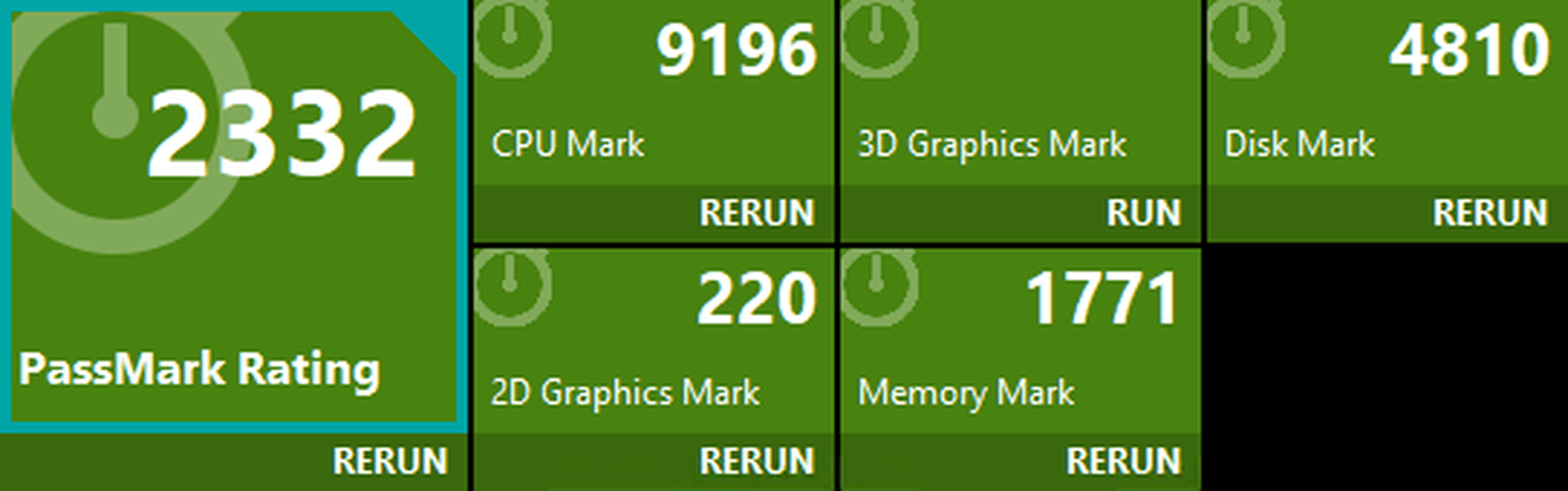

Daarna heb ik Windows Pro op de machine geïnstalleerd en ben ik met de ingebouwde Hyper-V gaan testen. Dit zijn de PassMark performance resultaten met 6GB/4cores, waarbij het niet mogelijk was om de 3D performance metingen uit te voeren:
Afbeeldingslocatie: https://tweakers.net/i/JQmob3UU3xY7N3JI_QDOJravFjk=/full-fit-in/4000x4000/filters:no_upscale():fill(white):strip_exif()/f/image/NovXSPtuZjNv09K3b1uK2BHC.png?f=user_large

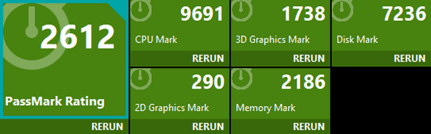

Daarna heb ik dezelfde test (6GB/4cores) met VMware Workstation uitgevoerd. Daarin kon de 3D performancetest wel correct worden uitgevoerd. Verder waren alle andere performance metingen hoger dan onder Hyper-V. De disk performance was zelfs hoger dan native wat alleen te verklaren is als VMware agressieve disk caching uitvoert.
Afbeeldingslocatie: https://tweakers.net/i/yYqX6VX5jLifcnn58sCj3nDwAeg=/full-fit-in/4000x4000/filters:no_upscale():fill(white):strip_exif()/f/image/dIKXtoSjQAf4vCQuAkNtrkrG.png?f=user_large
Deze setup met VMware Workstation was altijd al mijn "plan B". Het is goed om te weten dat dat voor nu ook de beste keuze is.
