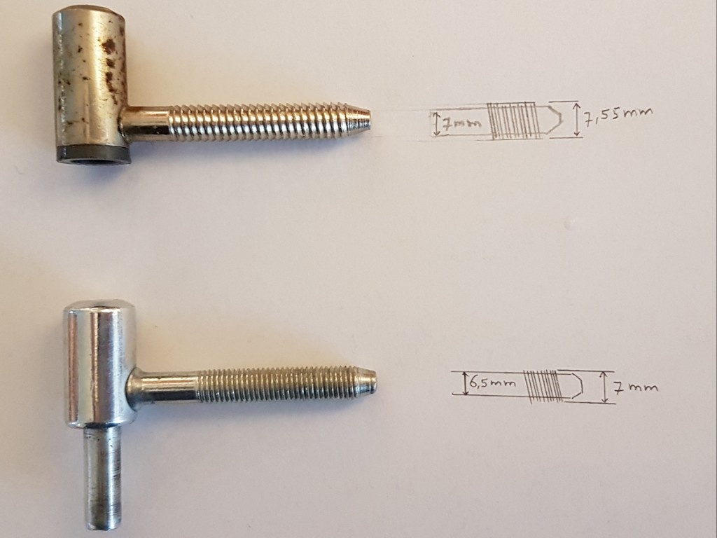

Omdat een aantal van mijn opdekdeuren kapot zijn heb ik van Marktplaats een aantal vervangende deuren gehaald.
Ik dacht simpelweg de paumelles van de oude deuren over te zetten in de nieuwe.
Nu blijken de gaten voor de paumelle in die deuren helaas net wat groter dan die in de oude deuren. ;(
De paumelles in de nieuwe deuren blijken een draad diameter van 7,55 mm te hebben.
De oude paumelles hebben een draad van 7 mm, waardoor deze te los in de nieuwe deuren zitten.
Zie onderstaande foto:
Paumelles
De bovenste zitten in de nieuwe deuren, de onderste zitten in de huidige deuren.
Nu ben ik op zoek naar die onderstaande paumelle, met zo’n uitstekend stuk, maar kan deze niet vinden met een draad van 7,55mm enkel in 7 mm.
Is die dikkere maat een oude standaard ofzo?
Of zoek ik verkeerd?
Bij veel paumelle sets op internet wordt ook geen draad dikte genoemd wat zoeken ook lastig maakt.

De bovenste is een paumelle om in hout te draaien. Niet alleen de diameter maar ook de draad is heel anders.
Dus de vraag is: heb je aluminium, stalen of houten kozijnen? Of weer iets anders.

Had me niet gerealiseerd dat de hele paumelle set van belang was.
Die van de nieuwe deuren zijn ongeveer deze.
Afbeeldingslocatie: https://www.veiligwonenwinkel.nl/images/Inboorpaumelle-14mm-rvs-finish.png
Alleen is het onderste gladde uitsteeksel langer
En er zit helemaal onderin een gaatje met daarin een inbus schroef.
Als ik me niet vergis zijn deze paumelles voor houten kozijnen.
Die van de oude deuren zijn deze van Polynorm plus:
Afbeeldingslocatie: https://www.onlinedeurbeslagshop.nl/Files/4/12000/12261/ProductPhotos/Large/62348319.jpg
Die zijn voor stalen kozijnen die ik nu heb.

Die paumelles van de toolstation had ik al bekeken maar zijn allemaal M7 en dus dezelfde die ik nu al in mijn huidige deuren heb zitten en dus te dun zijn om over te zetten helaas.
En die bij de toolstation voor houten staat de maat niet bij maar zal ik sowieso weinig aan hebben omdat die een vrouwtje is en geen mannetje die in nodig heb.
JukeboxBill schreef op zondag 8 maart 2020 @ 11:26:
Dat de draad anders is heb ik gemerkt :P
Maar wil je zeggen dat de paumelles voor hout altijd een dikkere draaddiameter hebben?
Als ik het plaatje hierboven bekijk van de variant voor hout lijkt het deel wat in de deur gaat niet dikker eigenlijk, het deel wat in het kozijn moet wel.
Het zijn stalen kozijnen.
De vraag is dus eigenlijk of er paumelles zijn die geschikt zijn voor staal (of tenminste een uitsteeksel hebben) maar wel een dikkere draad diameter hebben voor in de deur.

Niet de diameter, maar de soort schroefdraad. Voor houten kozijnen is de draad grover, meer zoals een houtschroef.

Maar is 7mm diameter dan de huidige standaard en 7,5 mm de oude?
Moet zeggen dat ik me wel verbaas dat er een verschil is wat betreft het deel van de paumelle dat in de deur zelf gaat aangezien de deuren, -of je nu houten of metalen kozijnen hebt-, van hout zijn.

In de eerste plaats is er wat paumelles betreft weinig genormaliseerd.
Het deel dat aan een stalen kozijn zit, is afhankelijk van de kozijnenfabrikant. Het deel dat in de deur gaat, is meestal anders van draad omdat dat doorgaans in hout wordt geschroefd.
Er zijn ook paumelles met aan beide kanten hetzelfde houtschroefdraad, die dus voor houten kozijnen+deuren zijn.
En dan heb je ook nog eens te maken met verschillende pen-gat diameters van de scharnieren zelf. Is ook maar net uit welke fabriek die komen.
Dus het verbaast mij niets, dat je een paar tweedehands deuren niet zomaar in een ander kozijn kan hangen.
Ook is het niet vreemd dat de hoogte niet uitkomt, want dat is afhankelijk van hoe hoog de scharnieren zijn geplaatst en dat is ook niet genormaliseerd, althans niet op de millimeter nauwkeurig.
Stalen kozijnen hebben daarvoor doorgaans een stelmogelijkheid, maar als de combinatie kozijn-scharnier niet klopt, dan wordt dat ook lastig.
