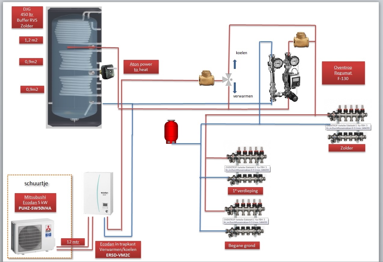

  • AUijtdehaag
Ik heb de "aton power to heat" er pas een goede 2 weken in zitten.
450 ltr is zo afgekoeld (1/2 uurtje vanaf 60), als je begint te verwarmen in de vloer.
Maar ik verwarm meestal enkel overdag tot nu toe. (winter is het nog niet echt)
Ik schakel nog handmatig (via domotica)
WP aan (modbus), vloerverwarming (zwave tussenstekker) aan. En de rest gaat vanzelf.
Maar mijn opstelling gaat best ver, om "eventjes" uit te leggen.
Toch een poging:
Tapwater door de spiralen met 11 kW 3-fase doorstroomverwarmer erachter en een douche wtw ervoor.
Er mogen 3 "warmte" apparaten sneuvelen voordat ik een koude douche heb.
Afbeeldingslocatie: https://tweakers.net/i/-JGhpNwhnIvnDdbIUMcDZib_6VY=/800x/filters:strip_icc()/f/image/dJoLVMgtYT9ikWEfCTV4FNQ9.jpg?f=fotoalbum_large
Plaatje van gister
https://snapshot.raintank...QhoL2p6at2hdIX5WFNQieArSE
[ Voor 58% gewijzigd door AUijtdehaag op 08-03-2020 18:41 ]

oo dat is wel vlot inderdaad, maar eigenlijk heb je dus aan een vat onder de 1000L niet veel voor de verwarming eigenlijk. Dan zou je die L/W warmtepomp ook eigenlijk beter niet via het vat aan kunnen sluiten misschien? omdat het eigenlijk alleen maar je Delta-T omzeep brengt. Dus het vat parallel schakelen aan de warmtepomp zodat je die onafhankelijk van elkaar kan gebruiken? Voor mij is het ook een leuk experiment, die zonneboiler spullen heb ik tweedehands uit Belgie gehaald en de warmtepomp was eigenlijk gratis omdat de subsidie hoger was dan de aanschafprijs(niet helemaal waar als je montage mee rekent)
Die warmtepomp zal dus niet de beste zijn maar dacht juist dat het interessant was om hem mee te laten draaien op eventueel een ZLTV systeem omdat dan de COP nog wat hoger is. De cv heb ik al 2 winters op 45 graden staan daar kom ik nu mee uit met dus gebrekkige isolatie en vloerverwarming met mengkamer beneden en enkelplaats verwarming boven(hoeft voor ons niet zo heet) Maar als de vloerverwarming beneden dus open is kan deze in principe nog iets efficienter zijn en zeker met de plannen om boven de radiatoren te vervangen voor vloer en eventueel wandverwarming zou het mij niet verbazen als we de temperatuur nog 10 graden zouden kunnen verlagen. Het leuke is dan dat het eigenlijk een experiment is en als het niet gaat werken ben ik eigenlijk alleen mn geld kwijt voor een tweedehands Alpha 1 pomp en wat tweeweg kleppen
