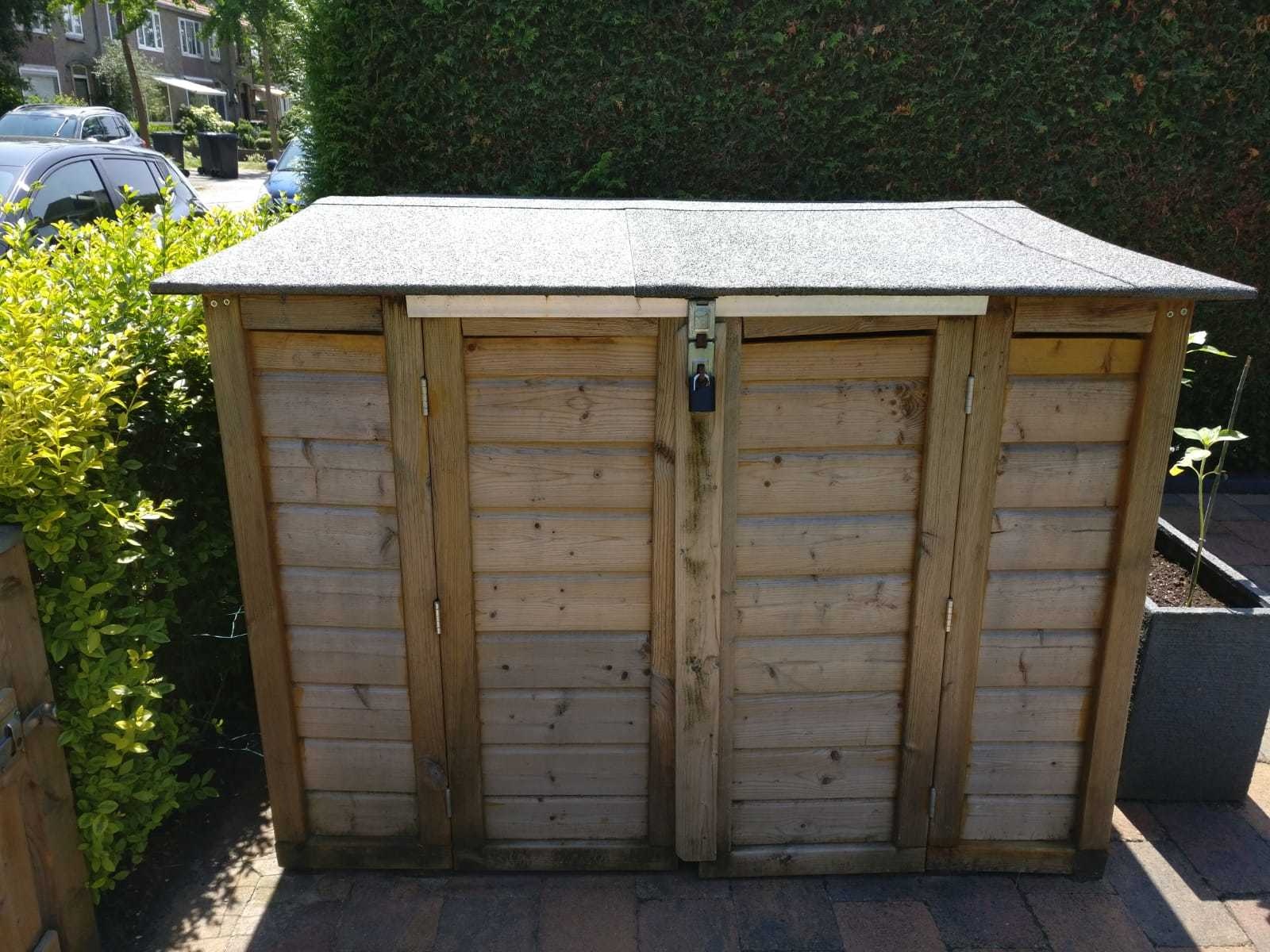

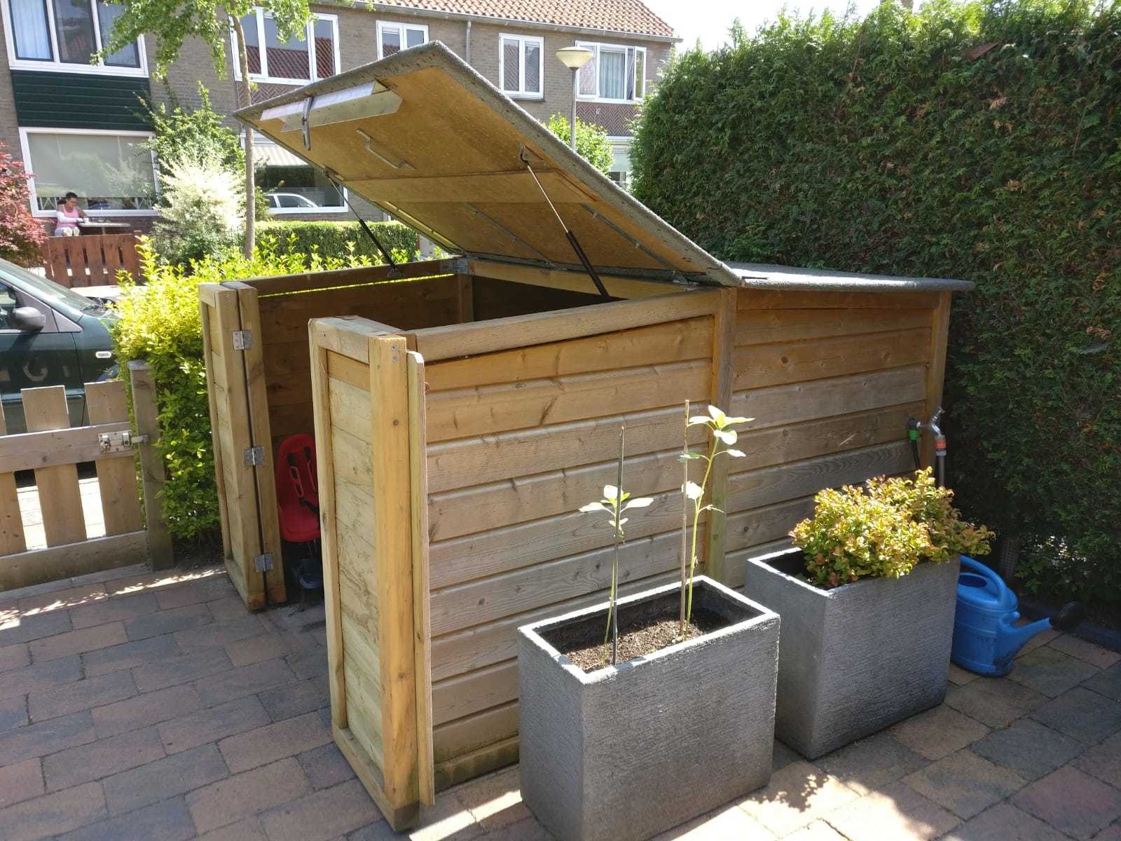

Ik heb een aantal jaar geleden deze fietsenschuur nagebouwd. Gezien ik hem nogal duur vond:
Afbeeldingslocatie: https://tweakers.net/i/d8HDrjf93cIf2c-AvSxm46qOW30=/800x/filters:strip_icc()/f/image/OaNYTvxeXZzGMC0W9m53QvAG.jpg?f=fotoalbum_large
Afbeeldingslocatie: https://tweakers.net/i/ubOwaMePr09DKZcNgVvNN0sYefg=/800x/filters:strip_icc()/f/image/7WBkEAqVk3OxP8Lh0H8gsa9G.jpg?f=fotoalbum_large
De voorste helft van het dak kan kiepen met gasveren, het achterste deel is vast. Beide delen zijn hardhout triplex met 'Aquaplan zelfklevende rol met leislag'. Op de overbrugging zit ook een strook aquaplan, maar dat zit maar aan één van de twee kanten vast, zodat het wel kan buigen maar niet opvouwt en daardoor scheurt. Staat er nu bijna 5 jaar en gaat zonder problemen elke dag 2x open en dicht.
Het enige wat ik achteraf anders had gedaan was hem iets hoger maken, zodat de fietsen er met kinderzitjes en al in kunnen, nu moeten ze er elke keer af.
