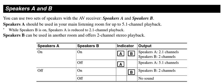

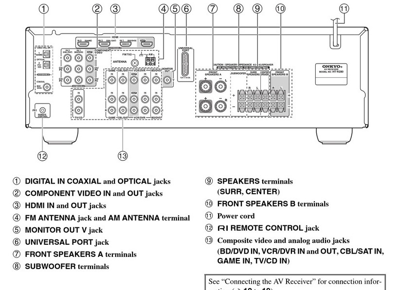

Hallo,
Heb sinds kort een "retro" Onyo receiver (ht-r280)
Alleen heeft deze 2 speakergroepen eentje voor 2.1(voor evt. in een andere kamer) en een voor 5.1 zie foto ;
Afbeeldingslocatie: https://tweakers.net/i/V68MdThIGDUDY5DAVySLIUWbXow=/800x/filters:strip_icc()/f/image/TK4p7RnJN5Ut3Vax7WRjqBzk.jpg?f=fotoalbum_large
Afbeeldingslocatie: https://tweakers.net/i/HdSR74uHGHSOIe_lE14KSXSjfzo=/f/image/P3LvkKUOGD8U3iZ3DEpm38PZ.jpg
Als ik de handleiding moet geloven zou ik mijn front speakers op groep A moeten aansluiten , en speakers B niet moeten selecteren.
Alleen als ik alleen groep A aan laat staan , heb ik geen front speakers (spraak e.d) zodra ik groep B erbij aanzet wel 2.1 (spraak) maar vervalt de dolby en DTS ? Dus ik heb of 2.1 of 5,1 (zonder spraak,DTS/Dolby)
Alle apparaten aangesloten via HDMI
Doe ik iets verkeerd of zie ik iets over het hoofd ?

Het is me niet helemaal duidelijk wat je uiteindelijk wilt bereiken, dus ik ga er even vanuit dat je alléén een 5.1 set wilt aansluiten:
Als je een 5.1 set aansluit op de A groep (7,8,9 in het plaatje) en op de receiver zelf alléén A aan hebt staan, zou je 5.1 geluid moeten krijgen, mits de geluidsbron ook daadwerkelijk 5.1 aanlevert (of als de receiver zelf een effect als multichannel stereo heeft).
Op de B groep (10 in het plaatje) hoef je dus niets aan te sluiten.

Klopt zo heb ik hem dus ook aangesloten, en groep B uitstaan op receiver.
Alleen bij een DTS / DOLBY bron doen de front speakers het dan niet, pas als ik groep B erbij aanschakel , maar dan alleen 2.1 en vervalt de DTS / DOLBY ??
