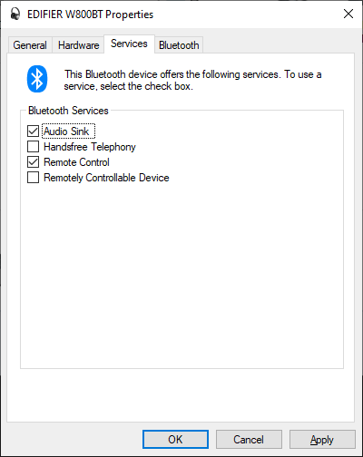

Helpt het als je alle services uitvinkt behalve Audio Sink en Remote Control onder Devices and Printers -> Properties van je koptelefoon -> Services.
Hierdoor werkt bepaalde functionaliteit wellicht niet meer (microfoon bijv), maar het geeft wellicht wat meer duidelijkheid over de oorzaak van het probleem.

De vier onderstaande opties stonden allemaal aangevinkt, maar na het uitschakelen van "Handsfree Telephony" en "Remotely Controllable Device" blijft het probleem met Chromium zich voordoen.

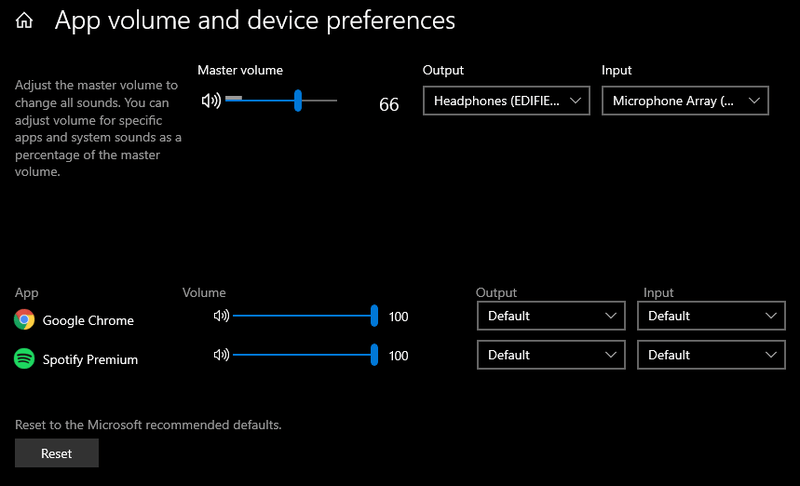

Ik heb zojuist verder gezocht naar wat mogelijke oplossingen, maar geen succes.
Op sommige forums staat de suggestie om Flash uit te schakelen (chrome://settings/content/flash), maar dit heeft mij niet geholpen.
Anderen zeggen dat het resetten van de "advanced sound settings" van Windows een oplossing biedt, maar deze settings stonden bij mij al op de defaults, en de reset hielp niet. (Ik vermoed dat deze mensen simpelweg gewoon niet de juiste output device geselecteerd hadden, of misschien hun Bluetooth volume op 0 hadden staan.)
