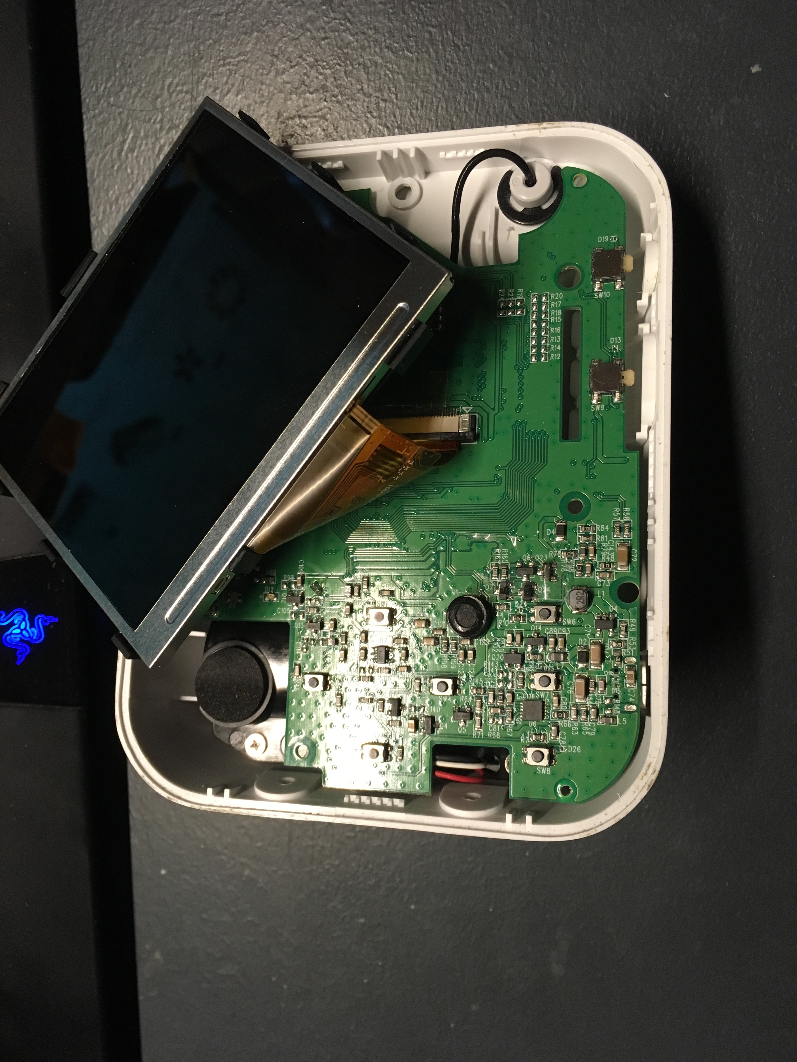

Onze babyfoon (Philips SCD630) leek kapot te zijn, echter is er een probleem met 1 van de smd microdrukknop.
Deze wil ik graag vervangen maar kan niet een goed passende schakelaar vinden, wellicht dat jullie mij kunnen helpen.
Het betreft een microdrunkknop dat 5 bij 5 mm groot is, zie onderstaande foto's.
Afbeeldingslocatie: https://tweakers.net/i/mzehlKWVaj0V-zrAS6pOTM8B404=/800x/filters:strip_icc()/f/image/RsREutLEbQDugGq4i2cFddOa.jpg?f=fotoalbum_large
Afbeeldingslocatie: https://tweakers.net/i/q8cBj5F-TWzj4S0T2CJOV606dH8=/800x/filters:strip_icc()/f/image/wyzLxEu0ke6ssBUbY39EAT4J.jpg?f=fotoalbum_large

Mocht het helpen, zo'n geval heet een side push switch.
  • Knopsje
  • Laatst online: 22:46
Dat zijn inderdaad side push tact switches. O.a Würth maakt ze: https://www.we-online.com...es/tact_switches/ws-tasu/
Als je de afstand tussen de pads op kan meten is het niet lastig om een passende switch te vinden.

De afstand tussen de pads is van hart tot hart is ongeveer 3.4 mm.
  • kokkel
  • Laatst online: 28-08 18:24
Heb een vervangende switch gevonden, lijkt verdacht veel op diegene die reeds gemonteerd is.
TL3901AGQF180
Enig probleem is dat ik deze niet in Nederland kan vinden, weet iemand waar ik deze kan krijgen zonder € 22 bezorgkosten.

Bij veel groothandels betaal je geen verzendkosten als je voor 50+ euro besteld. Dus als je toevallig nog iets anders nodig hebt zou je ze bij bijvoorbeeld mouser wel kunnen krijgen.
