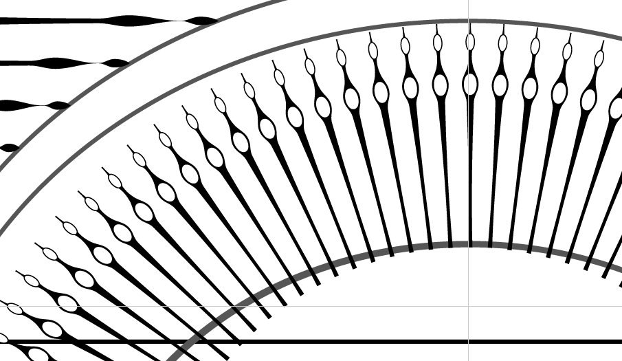

Ik ben een ouderwetse radio zender display aan het ontwerpen. Erg retro.
Ik heb een soort naaldjes ontworpen en die met de rotate tool 360 graden geroteerd. Maar het patroon wat ik eigelijk had willen hebben is meer een ovaal vorm. Iemand een idee hoe ik dit "kloppend" netjes kan krijgen.
Afbeeldingslocatie: https://tweakers.net/i/H5wi5cfu4EWlr7mzR3kWrMSJyC0=/800x/f/image/kWCtIhkiePpv78lap8Ztk0zn.png?f=fotoalbum_large
Adobe Illustrator
Rotate tool. Gegoogled op mogelijke oplossingen om de naalden te verplaatsen naar het ovalen pad.
Gezocht naar een manier hoe ik een pad in de richting van het pad kan verplaatsen. Ook niet gevonden.

Hm ja, dat is op die manier niet zo makkelijk. Je zou ze met de hand kunnen verslepen met snapping aan en hopen dat ze dan een beetje knap over hun eigen pad verplaatsen en op de buitenste ovaal snappen.
Een beter/sneller alternatief lijkt mij in dit geval de pattern brush:
> Selecteer de recht naar boven wijzende naald
> Maak er outlines van (voor zover dat nog niet het geval was)
> Met de naald geselecteerd, klik je in het brushes paneel (f5) onderaan op 'new brush'
> Kies 'pattern brush'
> Standaard settings zijn prima in dit geval (kan je later nog tweaken)
> Selecteer de ovaal waar ze langs moeten komen
> Klik op de nieuwe pattern brush in het brushes paneel
Dat zou moeten werken. Als je dan nog wat wilt tweaken aan de plaatsing en tussenruimte, kan je dubbelklikken op de brush in het brush panel.
Laat je weten of dit helpt? :)
