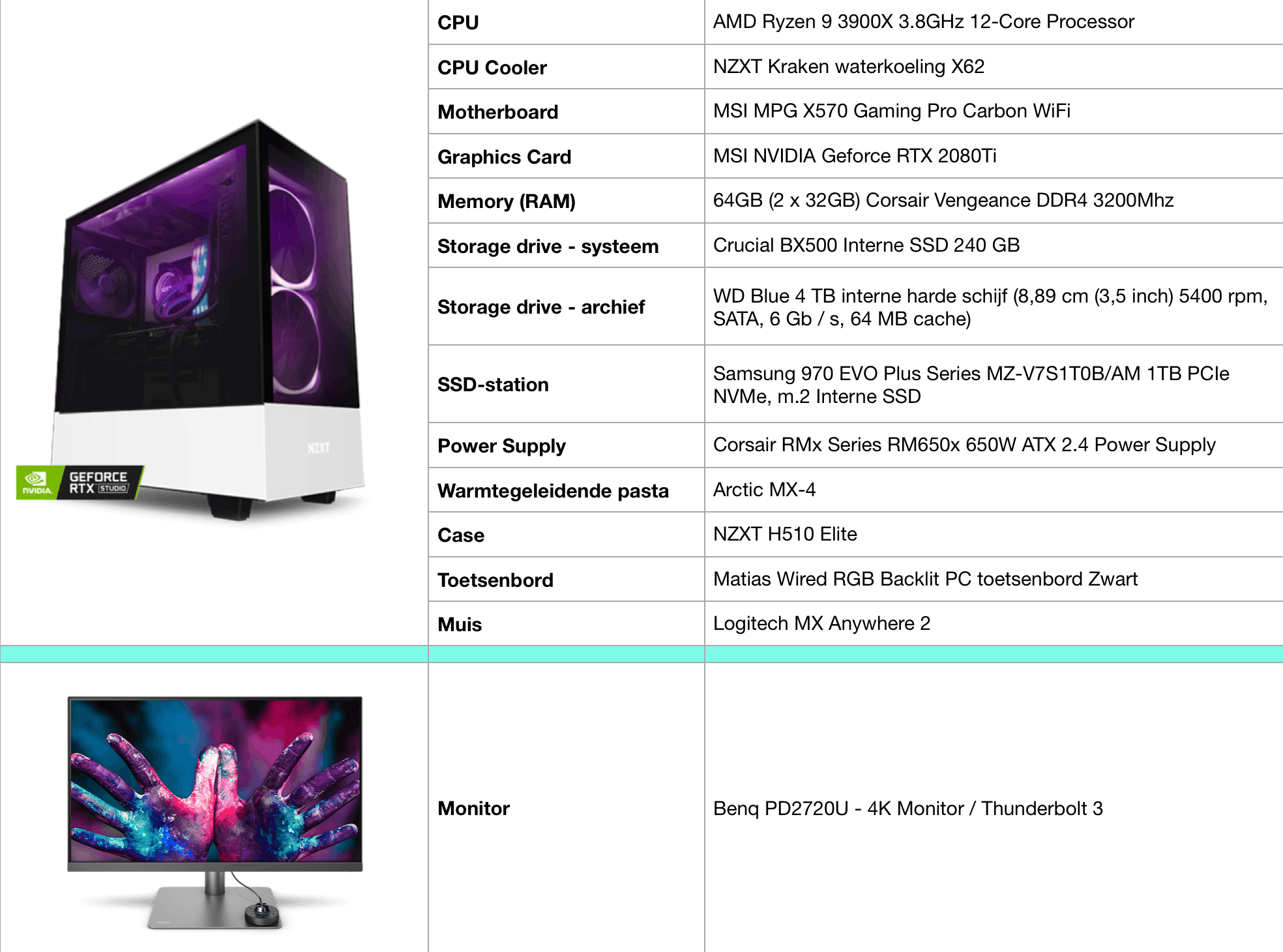

Ik heb een configuratie gemaakt voor mijn nieuwe systeem:
Afbeeldingslocatie: https://tweakers.net/i/5xztGBMZ7zLBs69msNC-9Bazw-g=/800x/f/image/CwRnwLmbTs0qtbTKWbG9aL0l.png?f=fotoalbum_large

Is het nu je 'professioneel werk' of ben je een "startende / lerende designer". Want dit is wel direct een relatief dure aanschaf natuurlijk....
Een aparte drive voor je OS voegt niet veel toe. Zou ook vreemd zijn om je OS dan op je 'traagste' SSD te zetten. Dus die BX500 zou ik zowiezo al achterwege laten. Ten tweede zou ik die Samsung 970 EVO ook niet nemen. Op papier lijkt die supersnel en dat is ook zo, maar in de praktijk merk je daar niks van. Een SSD als onderstaande is snet zo snel.
pricewatch: WD Blue SSD M.2 (3D v-nand (TLC) 1TB
Ik zou 'instappen' met een 2080 Super en later upgraden.
De 2080Ti prijst zichzelf de markt uit.
De CPU komt al met koelpaste applied, dus kan je skippen (details...)
Met dat mobo zou ik niet teveel tijd stoppen in overclocken.
Misschien kan je beter deze nemen en dan een Wifi kaartje erbij.
pricewatch: Gigabyte Aorus X570 ELITE
Verder wel een dikke build. Heb zelf al een systeem in die case gebouwd, ook met de Kraken X62 en dat zag er wel goed uit :)
Super bedankt voor de info! Hier heb ik wat aan :)
De build is voor mijn werk (grafisch / internet), dus mag krachtig zijn in CPU / RAM. En met deze build wil ik 3D en After Affects gaan leren, vandaar deze keuze ipv een super dure iMac Pro of Mac pro aan te schaffen.
