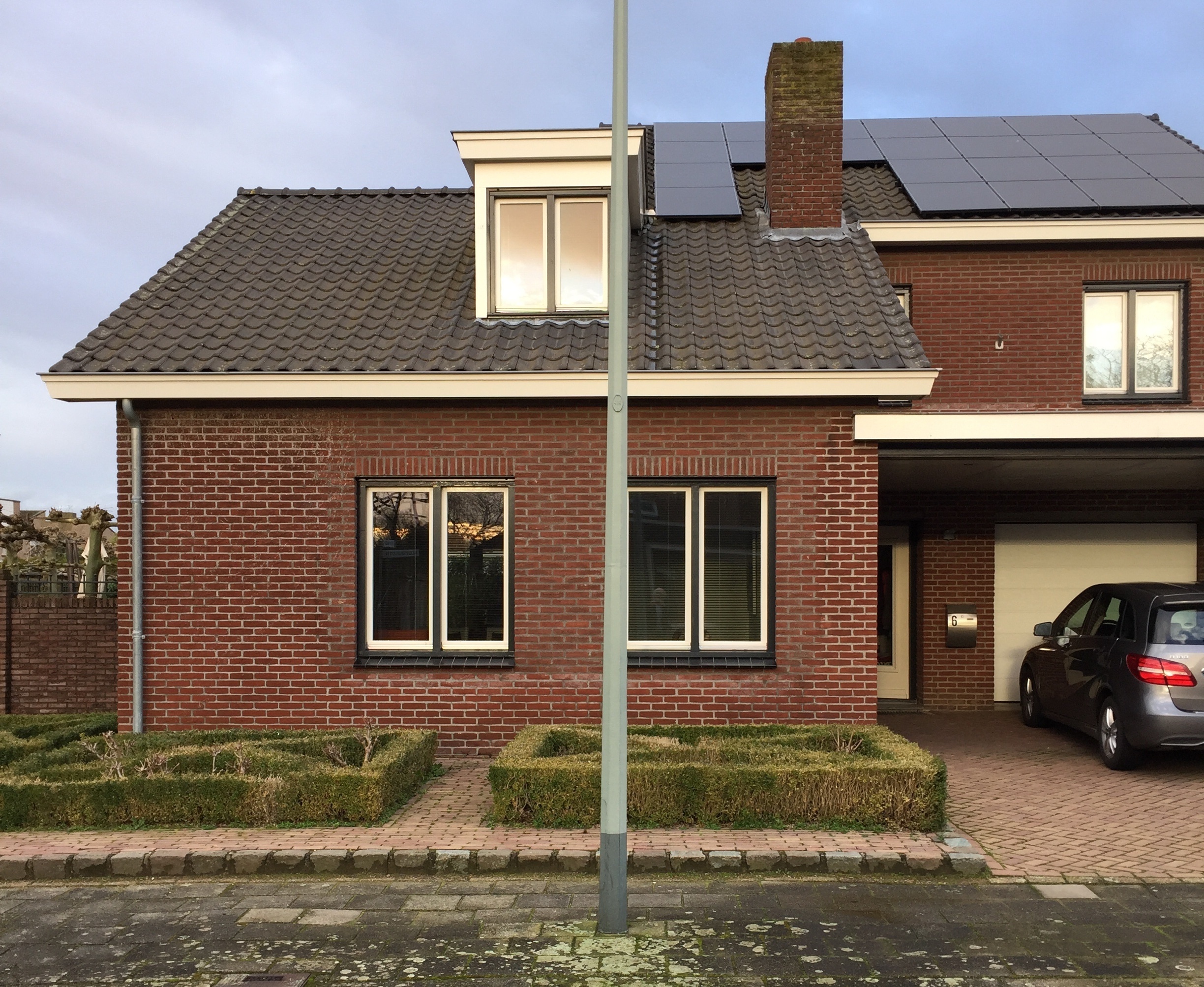

Ik heb 24 panelen Solar Frontier 175 Wp(totaal 4080 Wp) met een SolarEdge omvormer liggen.
Jaaropbrengst ligt op 4500 Wp. Dus behoorlijk goed.
Nu wil ik uitbreiden, maar dat kan niet met dezelfde panelen. Solar Frontier wordt in Europa niet meer geleverd.
Ik heb een aantal offertes liggen met verschillende panelen(LG, AEG, Munchen Solar, Q Cells) maar daar kom ik wel uit.
Als omvormers wordt aangeboden of SolarEdge of Enphase IQ7+.
Een installateur zegt dat hij nooit SolarEdge zou nemen, vanwege de vele problemen?, maar leverd SMA.
Zelf ben ik meer voor de Enphase micro omvormers, ook al vanwege de garantie van 25 jaar. En ook vanwege de regeling per paneel.
Aangezien ik goede ervaringen heb met SolarEdge ben ik daar niet bang voor, maar geloof toch dat ik met de Enphase beter af ben.
Wie kan me hierover iets vertellen.
Alvast bedankt!
