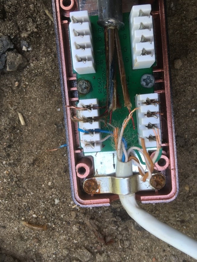

Het is een KPN-grondkabel en je kunt hem verbinden bijv. met een LSA-koppelstuk aan een UTP-/telefoonkabel:

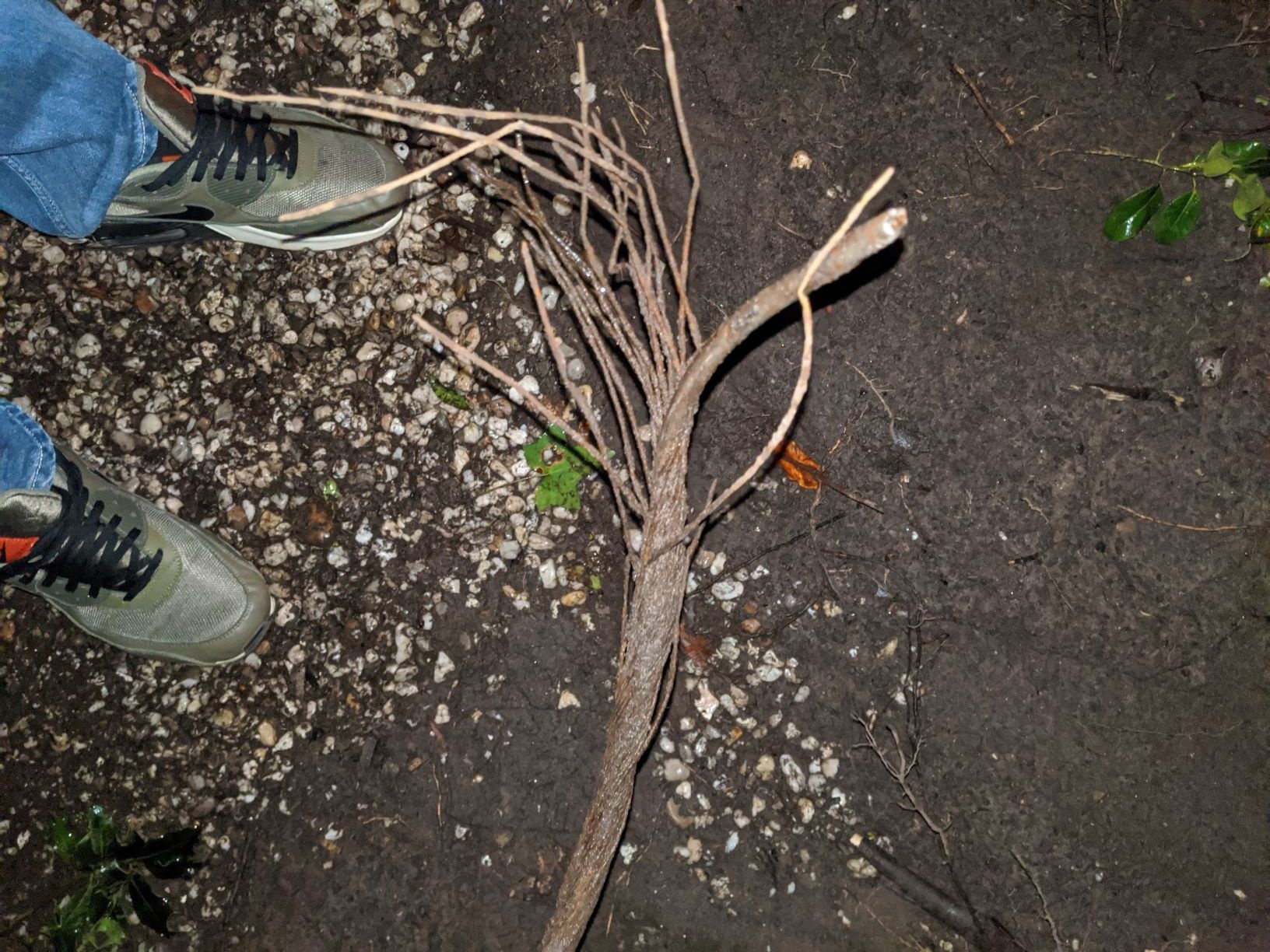

3. @Wildfire Hieronder nog een foto van de gehele kabel (in de tuin) - wat denk je?
4. @nescafe Ah, nuttig! Die ga ik sowieso proberen.
5. @Tartarus Nope, dit is niet de KPN kabel. Die ligt ergens anders in het huis en is zo'n mooie blauw-witte op een PTT-kastje
6. @Swordlord Ik vrees dat dit een gevalletje stenen-tijdperk is, nog voor de groene mantel kabel. De kabel loopt naar de straat en gaat daar mijn erf af, dus ik denk echt dat dit de officiele kabel is.
Kent iemand misschien een kabel-historicus ;-)
Thanks guys!!
Afbeeldingslocatie: https://tweakers.net/i/2i3MZYTmoQqt3jIAkhnB8t6QOXg=/800x/filters:strip_icc()/f/image/CFumNMhSoOS5ZTu2Zpq1WFf5.jpg?f=fotoalbum_large

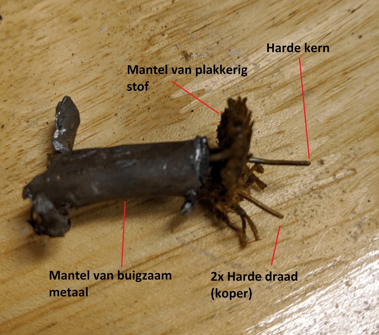

Doe eens een scherpe foto van het uiteinde dan.
Het lijkt namelijk nog steeds niet op een coax kabel. Het enige wat ik kan bedenken is een gearmeerde C6 SAS maar die heeft maar 1 kern niet 2. De kabel (mits dus coax) is nu eigendom van Ziggo. Hoelang die daar al ligt en/of van welke partij deze is geweest doet er niet toe.
[ Voor 25% gewijzigd door Jim423 op 05-03-2020 22:54 ]

Deze foto lijkt dan inderdaad erg veel op een oude KPN grondkabel. :)

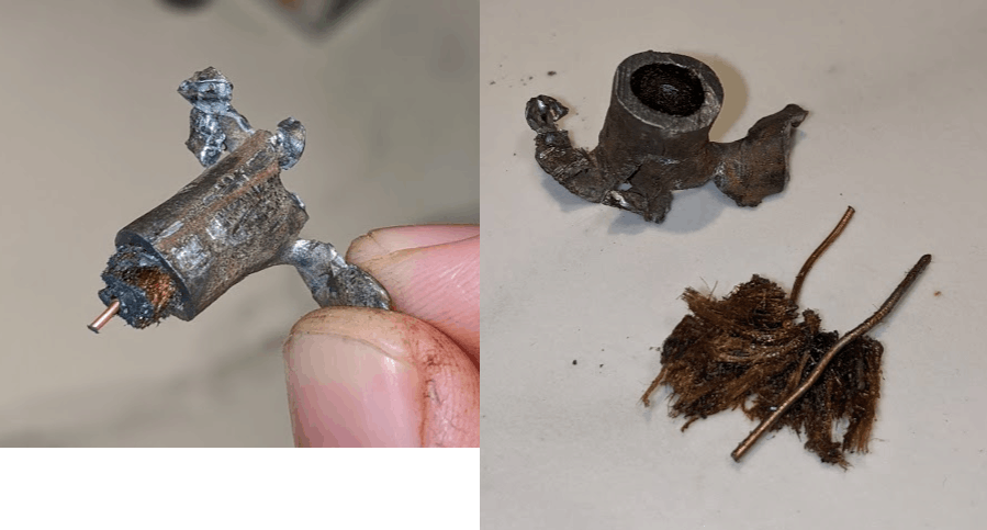

Afbeeldingslocatie: https://tweakers.net/i/G7EoOt31ewdgYG2SQaYHrru3fsQ=/800x/f/image/UM0RrYrni20QyDlTIkVdBA03.png?f=fotoalbum_large
1. @Jim423 Meer foto's ^^^, als ik de kabel ontleedt zijn het echt 2 kernen
2. @sambalbaj gemeente Bloemendaal?
3. @Wildfire en nu nog meer :) ? Hoe zou je dit proberen te fixen (al is het maar voor even)?

@mr_wizard Als dit echt de kabel is waarover het internet liep kan je proberen ze door te verbinden. Dan zal het een soort platte lintkabel zijn (dat kan ook in audio/video - heel vroeger zat dat ook aan je TV) - 300 ohm symmetrische kabel. Dus ja daar kan je radio signalen over sturen en wellicht dat ze dat pré-coax gebruikten, ook in de grond.
Wikipedia: Lintkabel
Afbeeldingslocatie: https://www.sat4all.com/forums/applications/core/interface/imageproxy/imageproxy.php?img=http://www.fransvaneeckhout.be/bijleren/Images/transmissie/elektronica_transmissie10_clip_image002.jpg&key=20e1436a52a683bf314d593d838434a5a5beb99e3e6b9fb02bb4f2b8c6966482
edit: en de volt meter erop? CAI heeft gek genoeg best wel eens hoge spanning.
is denk ik een héél oude coax grondkabel. er is één centergeleider en het lood fungeert als mantel. de andere koperkabel is voor de geleiding van de mantel, als het signaal over de volle lengte door de loodmantel zou moeten is de impedantie te hoog.
ik denk als je ziggo inschakelt dat die zoiets antieks niet repareren, maar alleen vervangen. dat wordt dus graven .....

Dit lijkt op coax.
kijken wat voor kabel dit is (dikte meten)
Dan zoiets erop zetten: https://www.cardwriter.nl/ppc-h073-spl-koppeling.html
Die heb je ook voor Coax 6, 9 meen ik en 12
De grote vraag is of dat op zoiets antieks werkt.
sowieso is die mof alleen niet geschikt voor in de grond.

mr_wizard schreef op donderdag 5 maart 2020 @ 22:45:
Goed om nog te vermelden overigens:
1. Deze kabel (op de foto) zat in een gevlochten ijzeren shield (helemaal doorgeroest) waardoor het geheel een cm of 3 dik is
2. Ons huis is uit 1895 dus ik ben wel gewend dat er in de antieke jaren dingen zijn aangebracht die nog niet vervangen zijn.

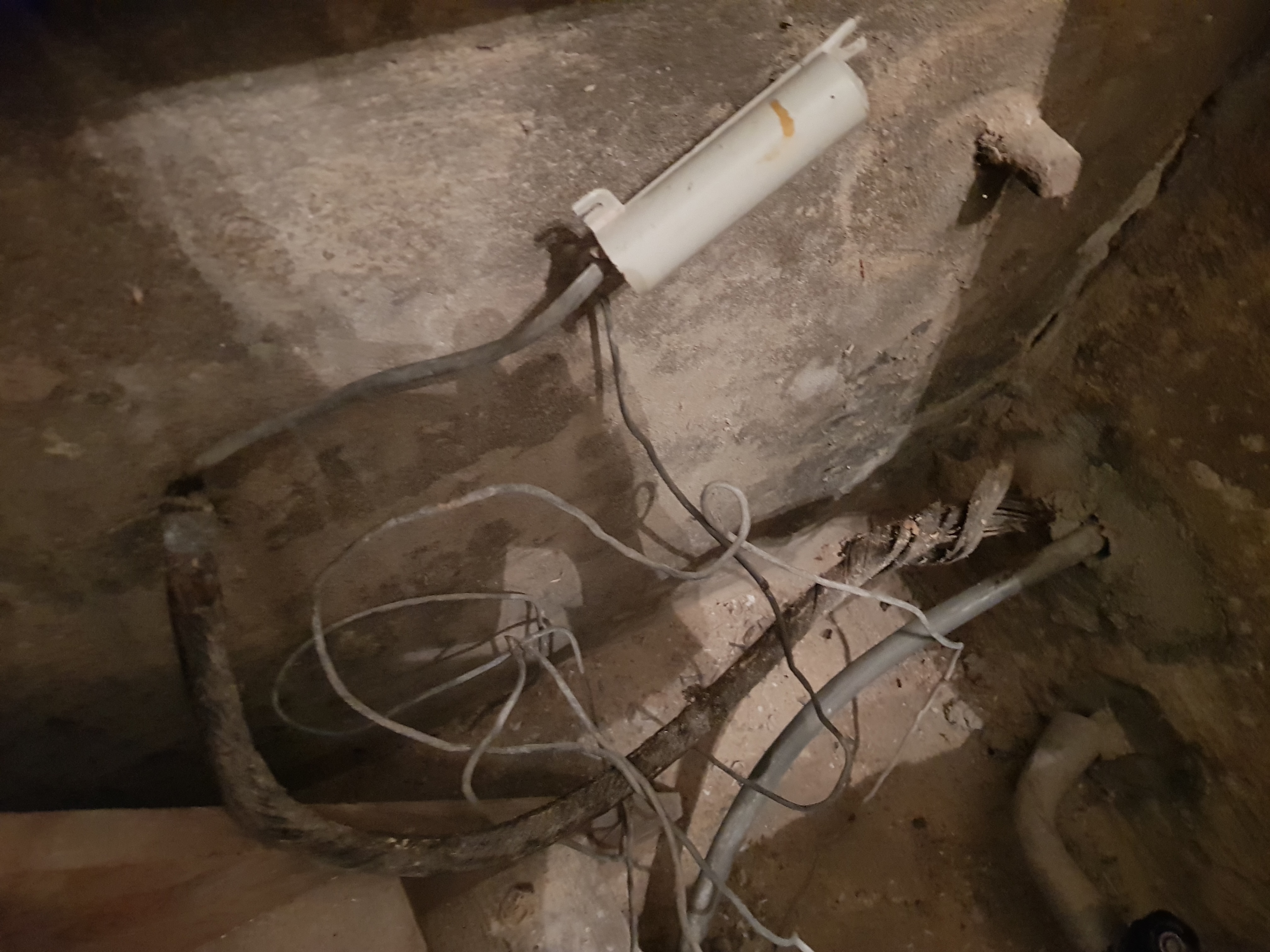

Dát is grappig... ik heb een beetje een vergelijkbaar uitziende kabel in de "kruiprumte" waar de watermeter zit in mijn huis uit 1920. Maar gek genoeg zit daar een telefoonkabel op aangesloten. Het is een van buiten gevlochten koperen/stalen kabel, met daarin een bijna onzichtbare en even vervuilde kabel waar de telefoondraad op aangesloten zit. Het geheel is zo vervuild en op het eerste oog onbeschermd dat ik er niet echt aan durf te zitten, en ik gebruik 'm ook niet (want Ziggo), dus heb 't laten liggen voor wat het is.
Maar heel bijzonder dat jouw onbegrijpelijke Ziggo kabel er vergelijkbaar uitziet als mijn onbegrijpelijke KPN-kabel :D
Sorry dat ik je niet verder kan helpen, maar het was te opvallend om er niets over te zeggen. Als je wilt kan ik er wel een foto van maken dit weekend... wellicht heb je er iets aan.

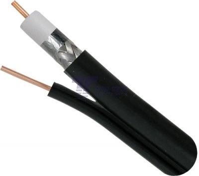

Het lijkt op een gemantelde RG6 kabel met aardedraad, zoiets als dit:
Afbeeldingslocatie: https://tweakers.net/i/Riy0biVUq60e_j37Kkjxyhb3gCg=/f/image/9V0zN2tVSu0AztnkCLVFBzD6.jpg
De extra draad kan gebruikt zijn als aardedraad van het aop richting de straatkast. Dit is anno nu niet echt gebruikelijk, waar het aop geaard is in de meterkast, of vaak zelfs helemaal niet.
Om het tijdelijk door te lassen kan er wellicht een F connector aan gezet worden. Een Cabelcon SP01/SPTL101 koppelstuk zou het ook moeten doen, al ben ik niet zeker van de kabel en ader diameters.

Lijkt erg op de oude PTT telefoon grond kabel die ik had in mijn oude boerderij (1910).
Die had in de stalen gedraaide buitenkabel met teer een loden binnen kabel met daar weer twee dunne koperen aders.
Je eerste foto lijkt erg op die loden binnen kabel met de twee koperen aders.
Op onderstaande foto zie je links de dikkere stalen buitenkabel over gaan in de dunnere loden kabel
