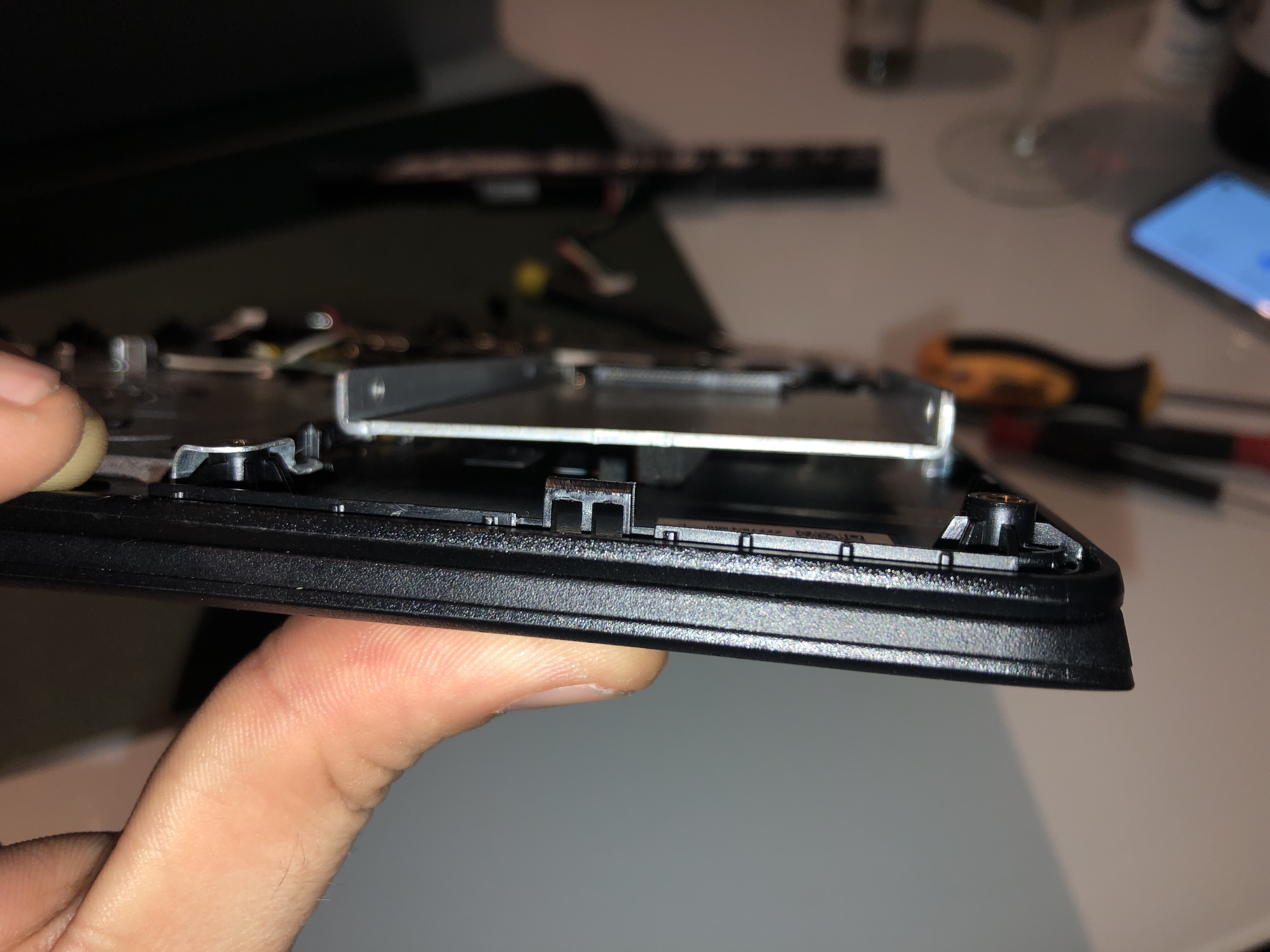

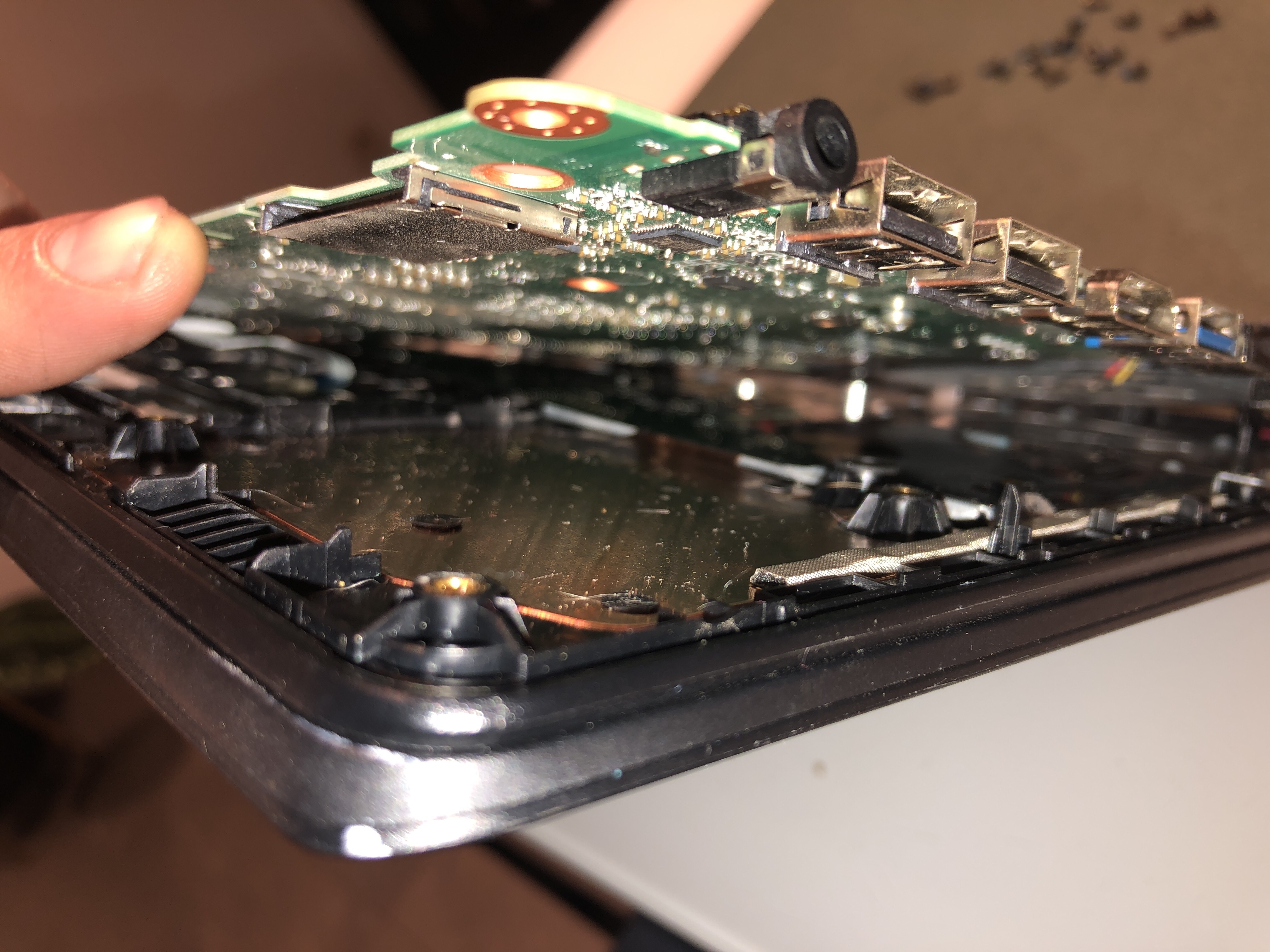

Hier een foto :
Afbeeldingslocatie: https://tweakers.net/i/jvzPtMy_cO1qpBBy7G_R1svHmnM=/800x/filters:strip_icc()/f/image/ZKpVVPDwq3YC5akobVRPrjdC.jpg?f=fotoalbum_large
Afbeeldingslocatie: https://tweakers.net/i/E6Och17IniDB_afCYxecgYoYzTw=/800x/filters:strip_icc()/f/image/UYL5jbhoo7Sjr1IXex4hID8u.jpg?f=fotoalbum_large
Hoor het graag of iemand weet waar de hdd/ssd zit.

2e foto, links boven, onder het metaal. hoe die los gaat is mij een raadsel zie zo geen schroeven. Wellicht zit de schijf ?gelijmd?
Het zwarte wat je ziet is de aansluiting waar hij als het waren inschuift.

MR.Harok schreef op donderdag 5 maart 2020 @ 20:22:

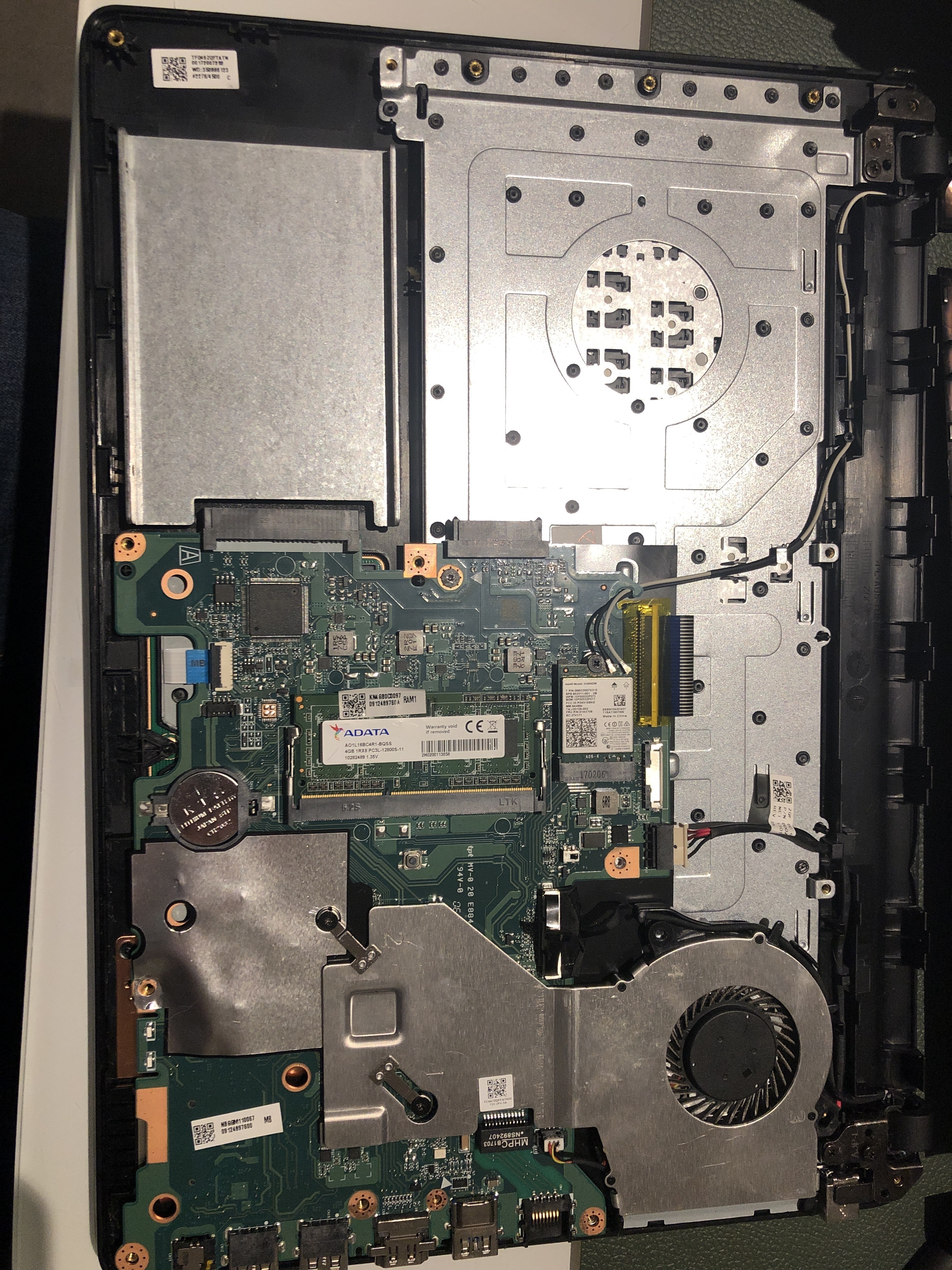

Afbeeldingslocatie: https://tweakers.net/i/xKdWXC7WXZvK-je0WCqcLob0d0Y=/800x/filters:strip_icc()/f/image/gdlIfSO1Dp80U1zLQ70UArol.jpg?f=fotoalbum_large
Er zit gewoon een stukje foam onder, meer niet

64GB eMMC zit er in je oude laptop als de specs kloppen.
Dus geen SSD of hdd.

  • Room42
@Patientzero Je kunt dus daar de SATA-disk van de oude laptop plaatsen. Je hebt die disk dan extra beschikbaar, dan wel kun je die gebruiken om de migreren naar de nieuwe laptop.

Barrycade schreef op donderdag 5 maart 2020 @ 20:31:
64GB eMMC zit er in je laptop als de specs kloppen.
Dank, is dat die zichtbaar bovenop zit ( met witte en zwarte kabel ? Ik dacht dat dat de bluetooth module was )

Patientzero schreef op donderdag 5 maart 2020 @ 20:26:
Ah, het is moeilijk diepte te zien op de foto. Dacht dat het een cover was. Maar zoals hiervoor al gezegd er zit eMMC geheugen in de laptop. Vaak zit dit vast gesoldeerd. Wat je kan doen is een sata schijf aansluiten op die zwarte connector die ik eerder noemde en dan de bestanden overzetten

Patientzero schreef op donderdag 5 maart 2020 @ 21:53:
Het is inmiddels gelukt, maar toch vraag ik me af waar die emmc zit dan.
Dat is een kleine chip die ergens op het moederbord zit vast gesoldeerd, kan aan de andere kant van het moederbord zitten.
