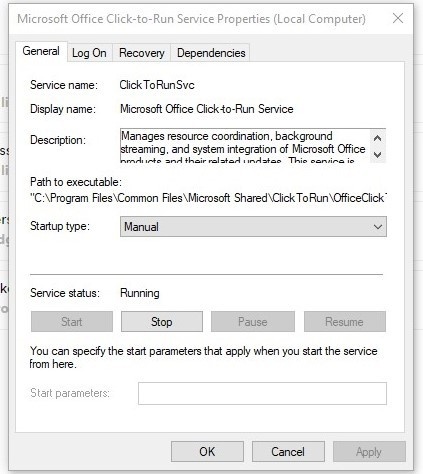

Nu is er één service waar we niet zonder kunnen en krijg hem niet onder controle: Microsoft Office Click-to-Run (OCTR) :F
Afbeeldingslocatie: https://tweakers.net/i/1zMETDTPejmGrTYJY_mWGRsIVgQ=/f/image/65SdKEr619fBqEsdhgiFWj3E.jpg
Deze service start zichzelf zonder dat er een Office programma gebruikt is. De service staat binnen een uur na het opstarten aan en binnen 2 uur nadat de service handmatig gestopt is.

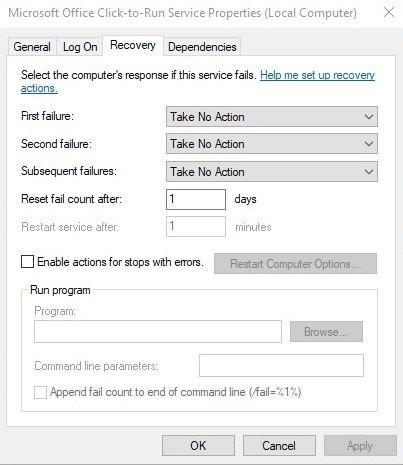

- Opnieuw opstarten na een error uitgezet

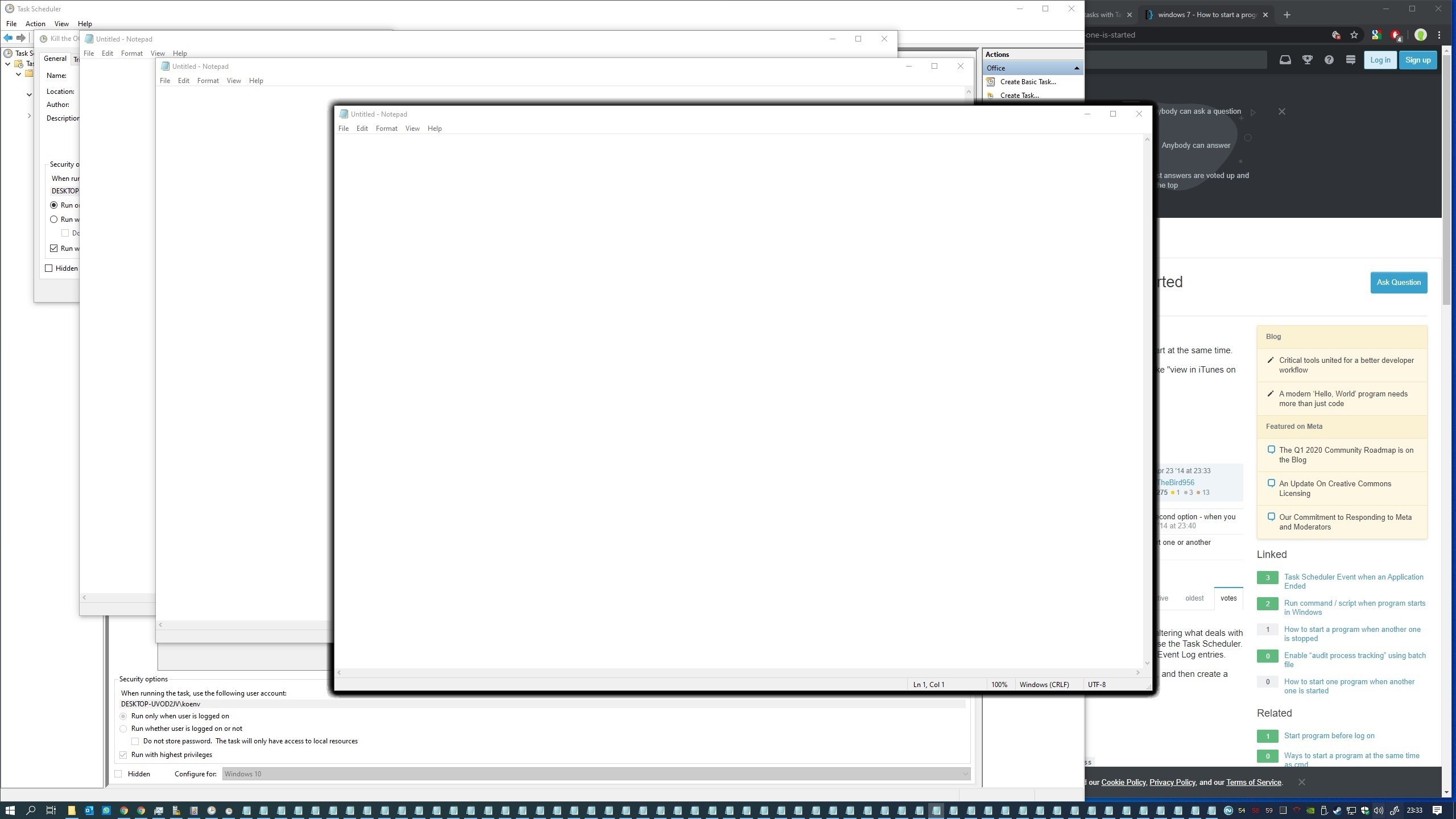

De Task Scheduler lijkt me een goeie tool om de service ook weer mee af te stoppen zodra er geen office programma's meer open staan. Heb wel ingesteld dat het starten en stoppen van applicaties gelogd wordt. Alleen nog "FF" doorkrijgen hoe ik complexere voorwaarde, filters etc. in het stukje XML verwerk, maar dat is voor later.
<QueryList>
  <Query Id="0" Path="Security">
    <Select Path="Security">
     *[System[Provider[@Name='Microsoft-Windows-Security-Auditing'] and Task = 13312 and (band(Keywords,9007199254740992)) and (EventID=4688)]]
   and
     *[EventData[Data[@Name='NewProcessName'] and (Data='C:\Program Files\Microsoft Office\root\Office16\EXCEL.EXE')]]
    </Select>
  </Query>
</QueryList>
Het is inmiddels ***Edit: bijna***gelukt om kladblok te starten wanneer excel gesloten wordt 8)
