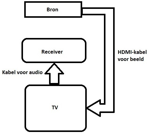

Oké, ik zal het voor je tekenen :P
Mijn MS Visio doet raar dus vrees mijn Paint skills 8)
Afbeeldingslocatie: https://tweakers.net/i/RFTl-uC1K4dV0RcXFcgdG2Cd2gM=/f/image/x5QTsvWZdsH3tbJHjSnekac3.jpg
Links zoals je aan zou sluiten als alle apparaten HDCP 2.2 hebben. Bron stuurt audio en video over HDMI naar de receiver. Receiver haalt audio van het signaal en stuurt dat naar de speakers. Video wordt doorgezet naar de TV. Omdat alles over HDCP 2.2 beschikt komt het signaal aan zoals het verstuurd is.
Rechts zou jouw situatie zijn: HDMI gaat voor beeld (4K en HDR) rechtstreeks naar de TV. Niet door de receiver want die ondersteunt geen HDCP 2.2. Voor audio leg je de losse kabel. Beeld en geluid biedt je dus apart aan. Hoe je die splitsing maakt hangt dus van de bron af. Soms kan de bron het zelf, soms moet je met splitters gaan werken.

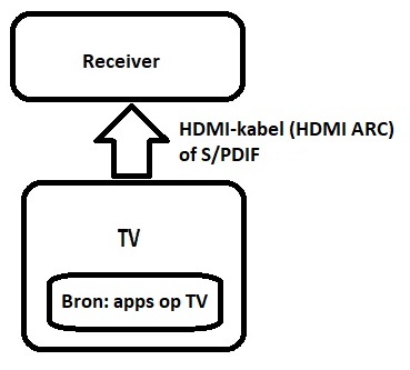

Bovenstaande is met externe bronnen, die heb je (nog) niet. Jouw bron is als ware de TV, dan krijg je dit:
Afbeeldingslocatie: https://tweakers.net/i/LRFD8RcSsqNhNYo1fP7IQ67yCN8=/f/image/v4oYTFm6NBFbrAob8SRtncV0.jpg
Je werkt dan dus de andere kant op. Audio de TV uit kan met S/PDIF of HDMI ARC. Afhankelijk van de TV en wat je het fijnst vindt.
