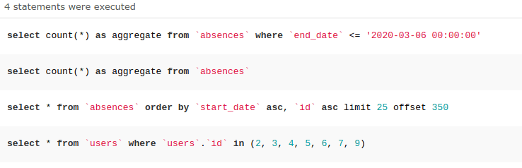

Dat denk ik wel. Heb het zojuist op de volgende manier geïmplementeerd:
PHP:
    public function index(Request $request): Response
        $absencesPerPage = Absence::PER_PAGE;
        $page = $request->input('page');
        if ($page === null) {
            $totalPastAbsences = Absence::where('end_date', '<=', Carbon::today())->count();
            $page = ceil($totalPastAbsences / $absencesPerPage);
        $absences = Absence::with('user')->orderBy('start_date')->orderBy('id')
            ->paginate($absencesPerPage, ['*'], 'page', $page);
        return Response()->view('absence.index', compact('absences'));
Dat resulteert in de volgende 4 unieke queries:
Afbeeldingslocatie: https://tweakers.net/i/kCBWW2V9_Oh7emtFYEmiqwx6ZGg=/f/image/WW2hn34Nze4ErPdas8V6x8pV.png
