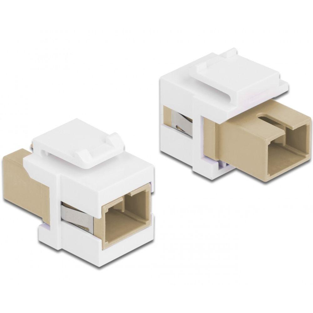

Wil wel een kabel trekken dat is het probleem ook niet.
Maar het zit midden in de woonkamer.
wil het daar gewoon weg hebben verplaatsen naar de kelder.
En dat je niet en de FTU mag zitten klopt dit is eigenlijk is het net een ISRA punt van KPN.
En als het kapot defect door eigen toedoen klopt krijg je hier een rekening van.
Daar ben ik me bewust van. ;)
Probleem is echter er zijn zoveel modem/switchen maar welke is het beste. niet dat ik nou bijvoorbeeld 300 euro uitgeef.. en dat het volgend jaar weer verouderd is snapje van daar deze vragen.
ftu koppelstukje kan ik zo iets gewoon gebruiken? https://image.allekabels....multimode-sc-per-stuk.jpg
en dan deze voor verlenging https://image.allekabels....naar-sc-om2-0.5-meter.jpg
