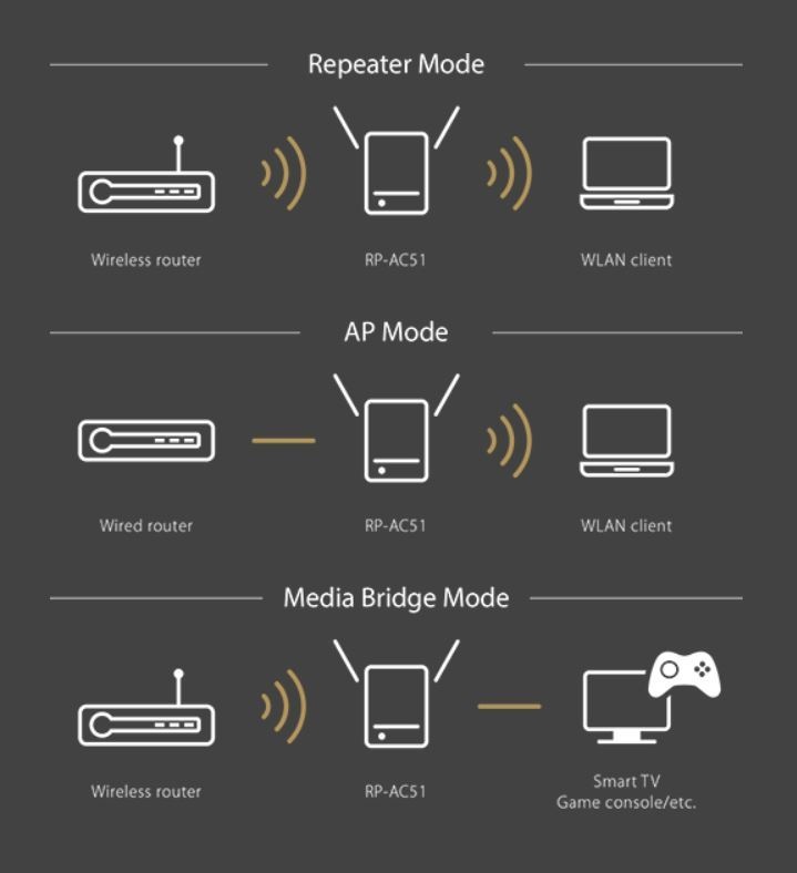

Deze router heeft geen netwerkaansluiting, je kan er dus geen switch en access points aanhangen.
Je hebt een wifi bridge toestel nodig die het wifi signaal van je router opvangt en deze zo versterkt en/of doorgeeft aan een LAN aansluiting, waar jij dan weer een switch etc op kan aansluiten: https://www.asus.com/be-nl/Networking/RP-AC51/
Zie de laatste mode:
Afbeeldingslocatie: https://tweakers.net/i/p_p9M9cL_5W7vDYSXejQlFCVF4Q=/f/image/jtrggi17Ud5Zdl10saNCe97p.jpg
